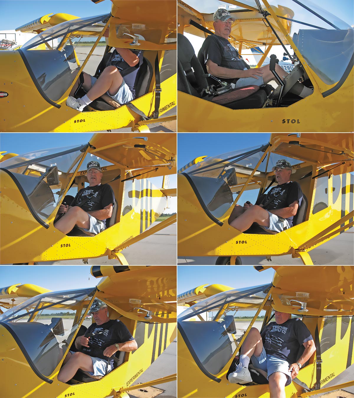

...хороший пример Zenith Air CH750 STOL
[edit]The full domed bubble doors / windows provide both added width to the cabin and amazing visibility to both pilot and passenger.
The doors are hinged at the top, and equipped with locking door handles.
Each door is domed 4 inches [highlight](10 cm.)[/highlight] to provide maximum additional cabin space.
With the domed bubble doors cabin width is an amazing 50 inches! [highlight](1.27 m.)[/highlight].
The full bubble door provides outstanding side and downward visibility [/edit]
Раздувать стекло не будем,ширина в плечах 1,2 метра.По просьбе покупателя можно, а заказчик самолета, мужичок не крупный)))))))

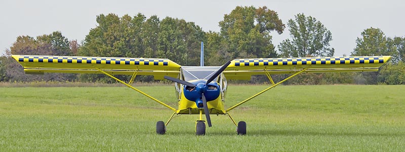

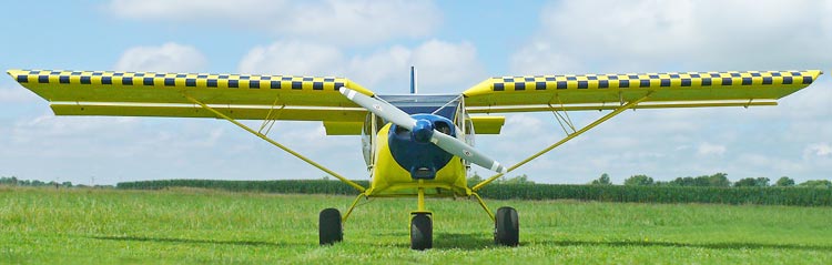

Внесу свою маленькую "лапту" в вопрос покраски... Моё мнение - надо оставить единый стиль окраски планера, как задумано у конструктора... И раз уж единственно признанный как детище В.И. Д-28 (он же "Стриж УТ") покрашен так:
То и остальные модели этого конструктора надо выдерживать в подобном стиле, единственно меняя сочетания цвета, например так:
или так - более "сочнее"...
либо ещё как, но в одной гамме - либо холодные, либо тёплые тона...

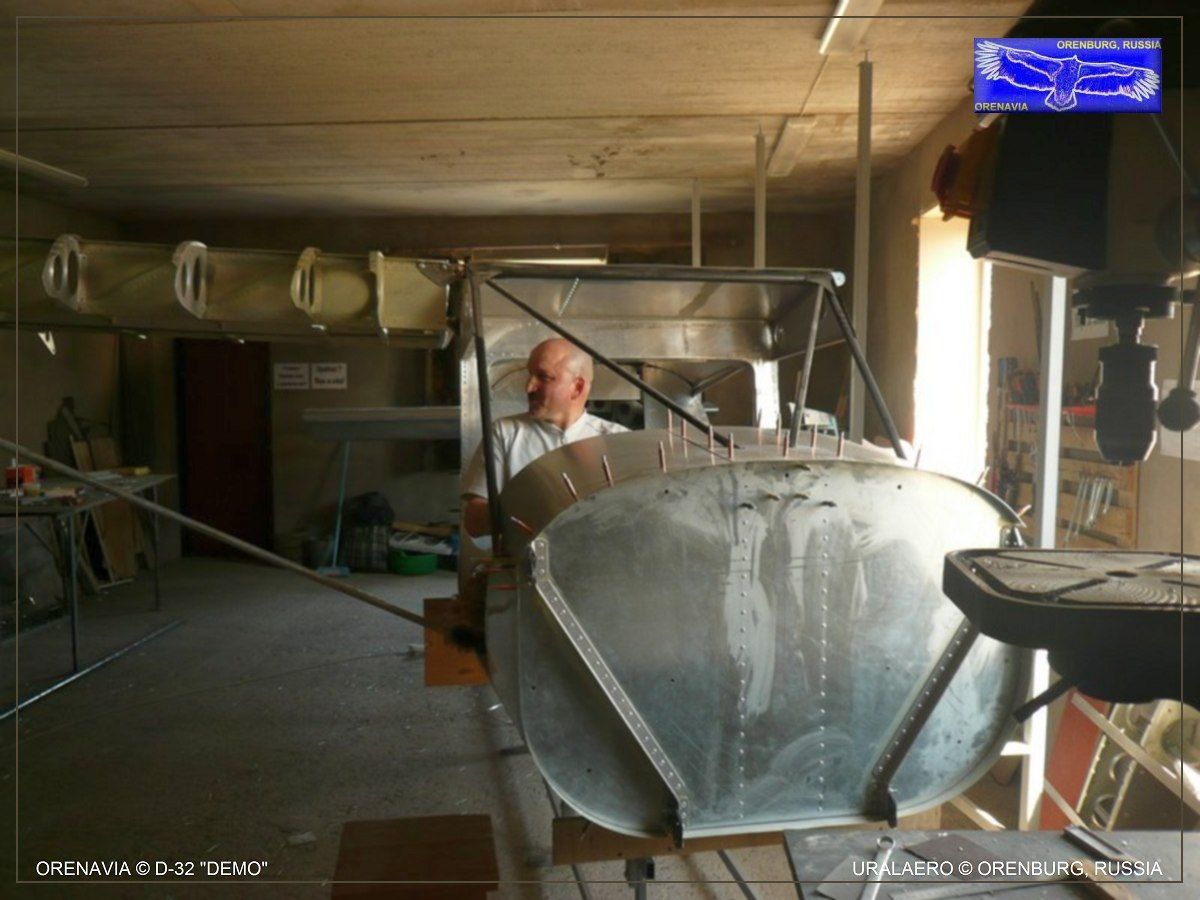

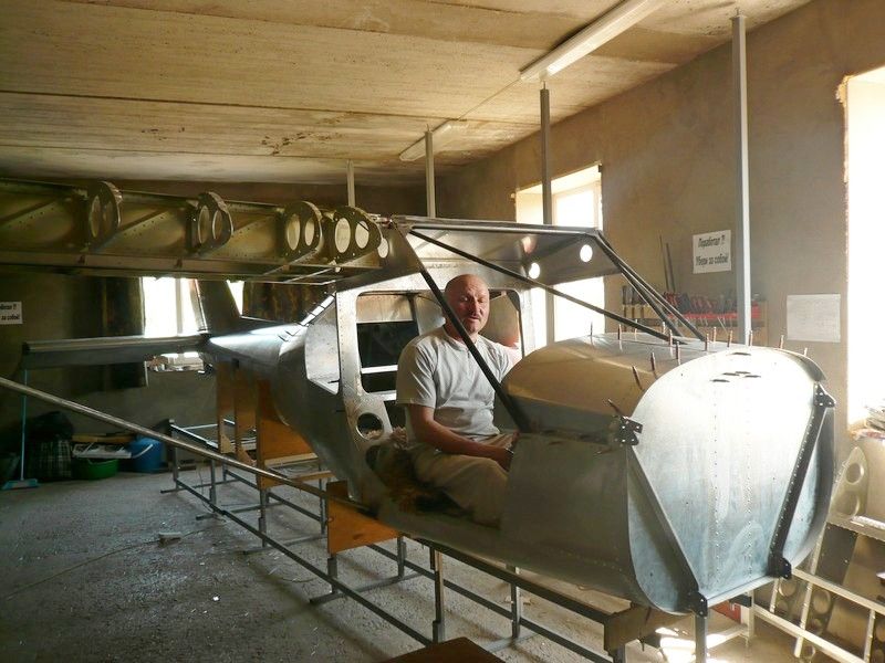

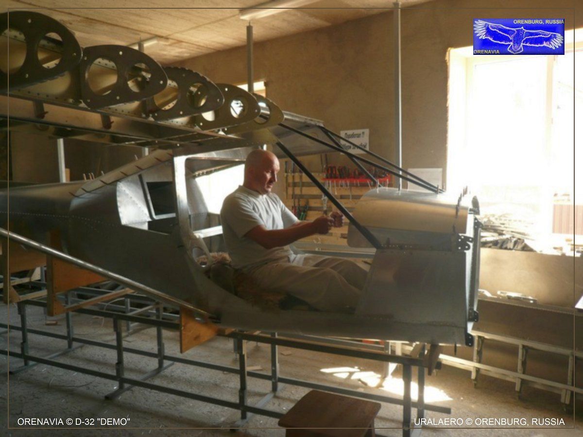

...вернусь ко внутреннему пространству кабины!
...хорошо видно(на фото №1), как выглядывает локоть за габариты фюзеляжа...
    129,4 КБ · Просмотры: 158
    130 КБ · Просмотры: 154

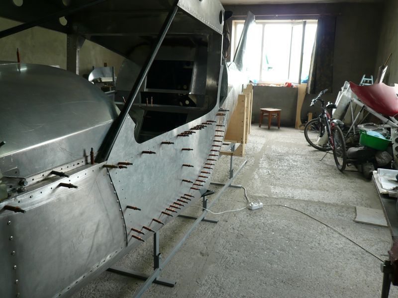

Какой же Павел Сергеевич ты не угомонный 🙂На данном фото видно кривизну двери.Закажешь аппарат,снимем с тебя мерку 🙂

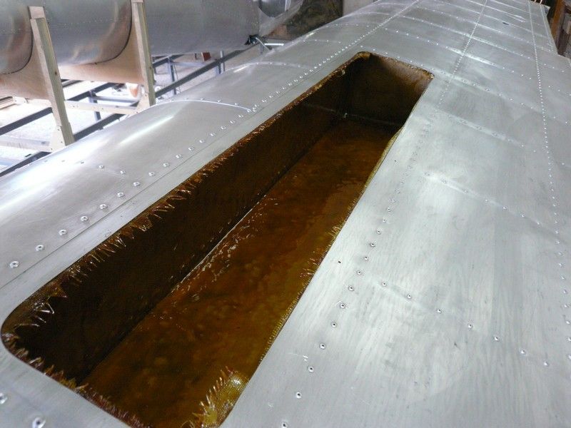

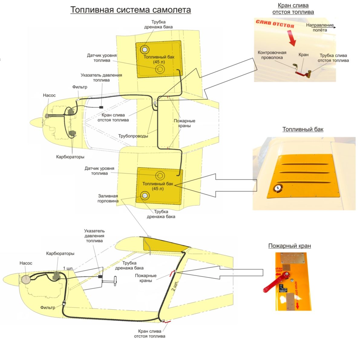

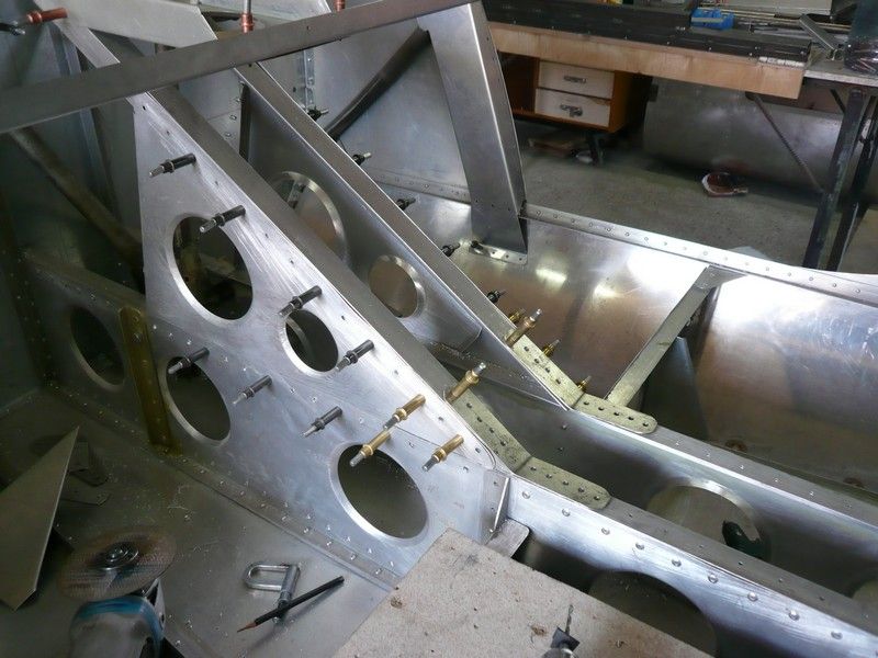

Изготовление бака и сборка центральной консоли
http://uralaero.tut.su/
    69,3 КБ · Просмотры: 155
    81,2 КБ · Просмотры: 152

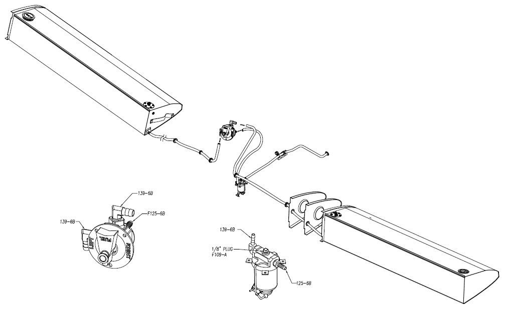

Схема будет точно такая 🙂+расходный бак
    105,9 КБ · Просмотры: 161
Я тоже думаю что расходник не нужен но конструктор другого мнения 🙂
