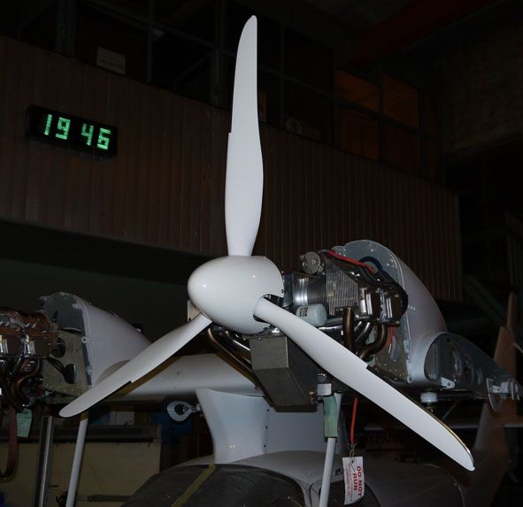

На мой взгляд, этот винт не очень подходит для Джабиру. Почему так говорю, проверено опытом.
Специально под заказ на Джабиру 2200 мы разрабатывали винт. В итоге и получили его. Стат. тяга на земле 180 кг, если кому интересно. А проверка в воздухе подтвердила все наши ожидания.
Дружище, мы тоже не просто так решили и купили абы что... Специально в "ЛугаПропе" решали этот вопрос - это они нам рекомендовали из своего опыта работы с Джабирами... Мы им верим... И результат налицо... Те же ~180 кг... И есть возможность регулировки...
Тем более, ваш винт - практически копия нашего... - R64 - 1710 мм
Кок винта заказан и скоро прибудет...

Нет. Считаем, что для нас это не актуально. Имеем отзывы пилотов из Австралии, Швеции, Финляндии как в тянущем, так и в толкающем вариантах. Этого нам достаточно.
Извините за высказанное мнение. Удачи вам в ваших делах.
Спасибо на добром слове и за Ваше мнение и высказывание... Информация полезная, будем иметь ввиду...
А характеристики вашего винта можно узнать? Чтоб уж если что - не тыкаться, как слепым котятам...

Что касается киевских винтов GA - нисколько не сомневаюсь, что ребята достигли вполне достойных успехов в этом направлении. Это не обязательно должно проявиться в статяге, но в меньшем шуме и достижении максимальных скоростей - точно. Луганский не оптимизирован под высокие скорости, более того, с таким диаметром одна лопасть может быть вообще излишняя - так считает Сергей Рябиков, который уже гонял этот винт на Т-10 с Джабой, и у меня нет оснований ему в этом не доверять. Но по разгонным характеристикам он должен быть вполне неплох, и для для эксплуатации в режиме УТ является вполне приемлемым вариантом, учитывая доступную цену.

   Можно свою лепту из опыта ????
   Если кок не видно пилоту с рабочего места ... то цвет большего значения не имеет ...
   Концы лопастей (белые) видно достаточно хорошо...
   А вот целиком белый винт нельзя ставить категорически ... был у нас опыт ... в сумерках с фарами не мог дорулить до стоянки ... отдавали на перекраску в черный цвет ...
