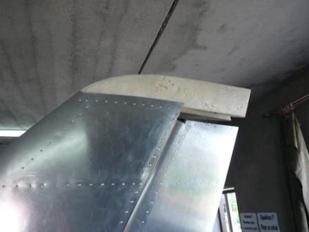

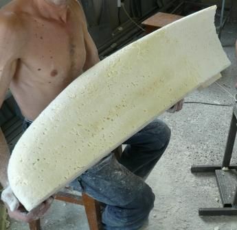

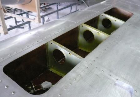

Самолет Д-28,Д-32"DEMO"
Перегородки в баке,матрицы законцовки киля и крыла

Законцовки ваяем,по кабине работаем,завтра выложу фото
