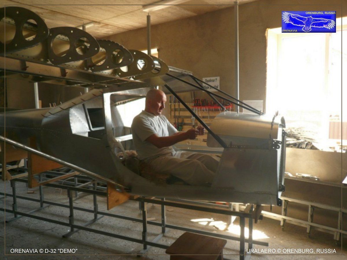

Я ничего про алюминивую структуру незнаю, но когда смотрю на повервности ваших крыльев вижу вмятины  (около заклёпок) и неровности  по все плоскости.
Наши в 30 годи разработали технологию удаления этой проблемы она относительно простая.
На алюминий до сверления накладывалось горячие одеяло, мож электрическое, алюминевый лист раслаблялся и слегка удлинялся. Сверлились дырки для заклёпок ...горячий сверлёний лист клепался к структуре , после окончания работы одеяло снималось, лист охлождаясь слегка сжимался и никаких морщин и неровностей небыло.
Это касцепт=идея как это делается, кто из вас интересуется может разработать технологию как исполнять каждую ступень производства.
Мож поэтому наши алюминевые изделья выгладят немножко подругому...а мож и другие причины, кот его знает!
Удачи. 😉
Удачи. 😉
Это на фотографии блики, а на самом деле все гладенько и ровненько.
