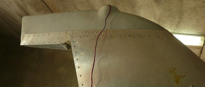

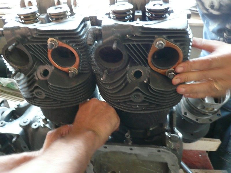

Законцовка киля, ревизия и сборка двигателя Lycoming_290.За двигатель огромная благодарность компании
GINTASMOTORS AVIATION,LLC  а так же Булату за консультации по мотору
uralaero.tut.su/PR3211.htm

...а мотор Lycoming 290 - новый ???
[edit][highlight]Lycoming O-290-A[/highlight]
Certified 27 July 1942.
125 hp (93 kW) at 2600 rpm continuous
130 hp (97 kW) at 2800 rpm for 5 minutes
6.5:1 compression ratio
dry weight 251 lb (114 kg) with SR4L-8 or N-8 magnetos
245 lb (111 kg) with N-20 or N-21 magnetos.
[/edit]
Результат вскрытия показал что мотор имеет минимальную наработку,все размеры и зазоры идеальные.Мы сами удивлены!! 🙂
[edit]Цитата с форума WINGS
...сразу померещился незабываемый доктор Хаус, склонившийся в морге над вскрытой латинской буквой "Y" грудной клеткой трупа и разбросанными в разные стороны сердцем, пищеводом, трахеей и...[/edit]
...уважаемый @ Bulat...это понятно!
...но я не имел в виду, что мотору 40-50 лет.
...Я просто хотел напомнить, что начало этих моторов положено 69 лет тому назад (27 July 1942).
