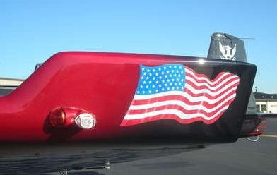

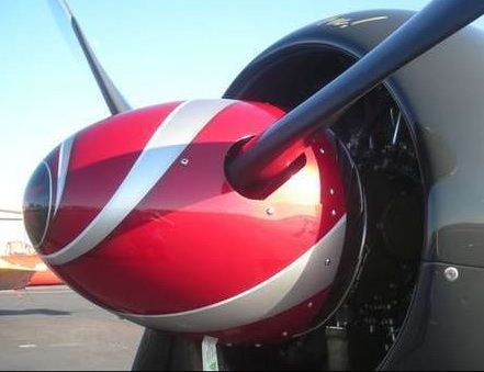

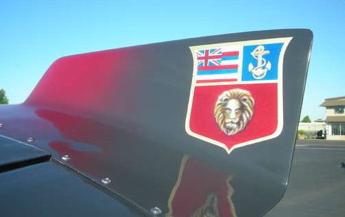

Кроме золотисто-серебристых еще и такие акцентики. Например (просто как информация к размышлению на тему)

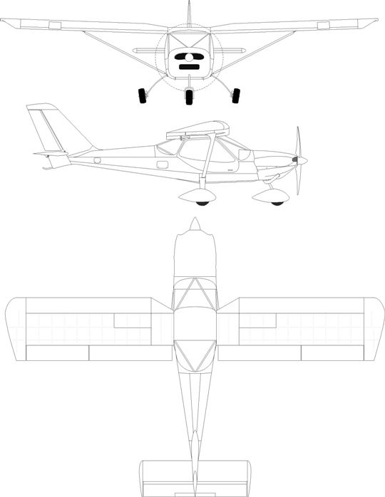

надо-бы еще верх и низ проработать. Задумка имеется и через некоторое время я покажу как оно будет выглядеть... в полете.
(рисунок 3view может пригодится?).

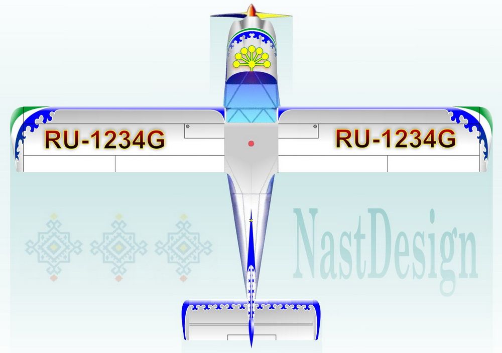

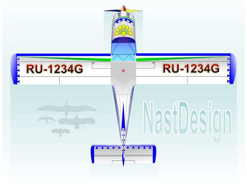

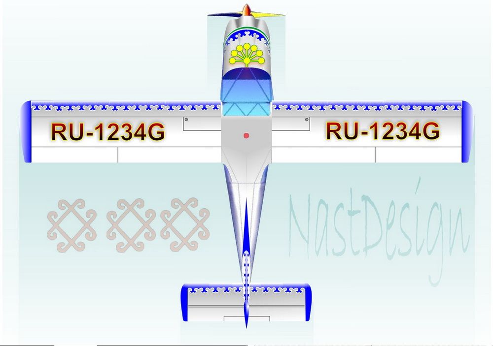

Здравствуйте.
Думал я думал... и наконец понЯл. Не перегрузить-бы излишним декором самолет...  :-/
Вот, где-то так:
    55,8 КБ · Просмотры: 142
    57,4 КБ · Просмотры: 154
    60,6 КБ · Просмотры: 162
Может проекция и не очень правильная, (такая была на сайте) но речь-то о концепции... Эскизы, так сказать.
Если утверждаем такое начало, то адаптировать схему покраски как проект на сам самолет будем уже точнее...
Мне кажется, что 3-ий вариант самый удачный...
И регистрационный знак можно писать только на одной плоскости - на левой по движению, сверху и снизу...
На правой тогда может название? "Беркут" Для симметрии.
Да можно и без названия...
Вот что требует законодательство:
"2. Государственный и регистрационный опознавательные знаки наносятся на крыло самолета, на боковые поверхности хвостовой части фюзеляжа самолета или на киль.
3. Опознавательные знаки наносятся на обе стороны фюзеляжа, имеют высоту не менее 300 мм и сориентированы в одном направлении со строительной горизонталью фюзеляжа. Буквы и цифры наносятся перпендикулярно строительной горизонтали фюзеляжа.
4. В случае недостатка свободного места на боковых поверхностях хвостовой части фюзеляжа опознавательные знаки могут быть нанесены на боковые поверхности нижней части киля.
5. На правой половине нижней поверхности крыла самолета наносится государственный опознавательный знак, на левой половине нижней поверхности крыла самолета регистрационный опознавательный знак, который располагается посередине нижней поверхности крыла, занимая примерно 1/3 его размаха, свободного от гондол двигателей или основных стоек шасси.
Символы, наносимые на крыло и относящиеся к одной группе знаков, имеют высоту не менее 500 мм и направлены своей верхней частью к передней кромке крыла."
Как я понял - на левой половине RA, а на правой 1234G
Про то, что регистрационный знак надо наносить и на верхнюю поверхность - ни слова...
   Дак если ..они.. там краски понамалюют ... увеличится пограничный слой и скорость срыва ... ;D 😱
