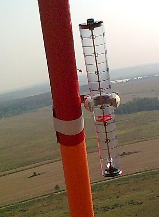

нормально учится и летается без всяких указателей скольжения.всё чувствуется .... опой)))
Согласен, что ей чувствуется, но потом, после того как всё сопоставится. А тут чувствую, что машина много прощат. Похоже шарик совсем не нужен.
Очень хоцца полетать на нём. Но как Вы далеко, блин.

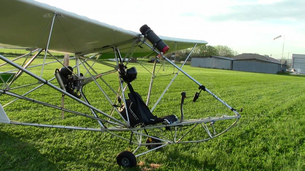

    45,1 КБ · Просмотры: 222
Мэстная Баба-Яга мимо пролетала. Вот еще из серии Стрекозы только цена его 8 т. еврейских денег
    105,6 КБ · Просмотры: 222

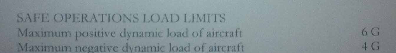

Стрекоза расчитана и сделана способной выдержать перегрузку +6;-4, что неоднократно обсуждалось в разговорах с Бобом Бейли- ее конструктором. И в полете никогда еще она не развалилась, по причине воздействия перегрузок. Это же маркетинговый ход, продавать казалось бы самолет с рядовыми данными отраженными в сертификате, но по завышенной  цене, а в уме придерживая возможности которые в нее заложены. Официально не подтверждая ее способности летать нарушая законы.
А сертифицирована с заниженными показателями для того, что бы ответственность за превышение перегрузок лежала на том кто допустил их превышение. Это же обьяснимо- одна цена сертифицировать пилотажник, и другая сертифицировать буксировщик+пилотажник, и третья просто буксировщик. Все же ради вас, что бы вам было дешевле. Разве что, кому то не все равно - сертифицированно он будет удовольствие от полета получать или не сертифицировано.
    9,2 КБ · Просмотры: 229
[highlight]А что такое динамическая перегрузка??? [/highlight]Обычно такой термин  не используют.
Это в смысле эксплуатационная или разрушающая? Если разрушающая +6/-4, то вполне логично, что эсплуатационная +4/-2,6.
