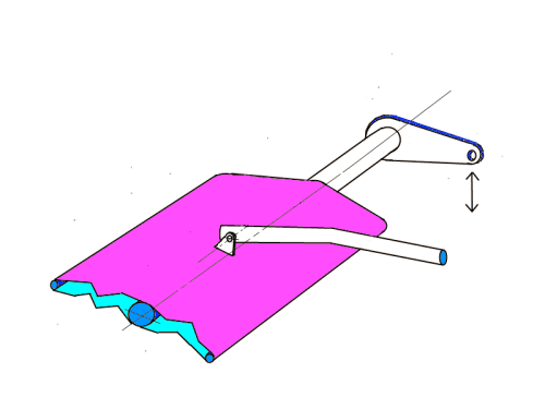

На восьмой странице Xboct, задал вопрос и обвёл его красным квадратом. Как устроен этот узел. Я описал работу этого узла. Что не так. Зависают элероны или висят они на полшестого , мне не интерсно. Элероны за счёт этой качалки работают. Хоть по минимуму , но работают, а не крепяться в жёсткую. Или я не прав? На сайте Драгона , в разделе видео , есть ролик Делай как я. Там очень хорошо видна работа этого  этого узла. А по поводу курева , вам курить такое нельзя ... Вы вообще погоните. 😉

Прежде чем задать вопрос, долго рассматривал разные фотки. Единственно что интересовало, флаперон или элерон стоит на аппарате. В итоге получается что просто элерон, раз никаких явно заметных перекрестных связей нет в наличии. Вопрос исчерпан полностью.
Из выводом для себя: надо увеличивать эффективность элеронов на "Пилигриме" и уменьшать их шарнирный момент  :IMHO Вполне возможно за счет подобной подвесной конструкции Юнкерса.
Да удивляться вообще не нужно. Я удивляться уже перестал давно. Я ПРОСТО ОТВЕТИЛ  Xboct  НА ЕГО ВОПРОС. А ваши ответы ...,  они все с каким то сарказмом и надменной издевкой, что что то спашивать отпадает всякое желание. Вот и  здесь вы пытаетесь  умняк скорчить. 😉
Меня смущает отсутствие соосности в узле навески элерона относительно узла привода.
