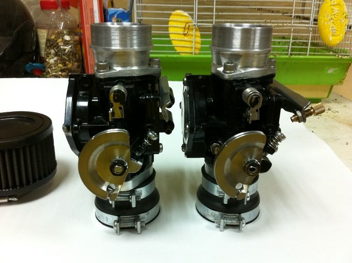

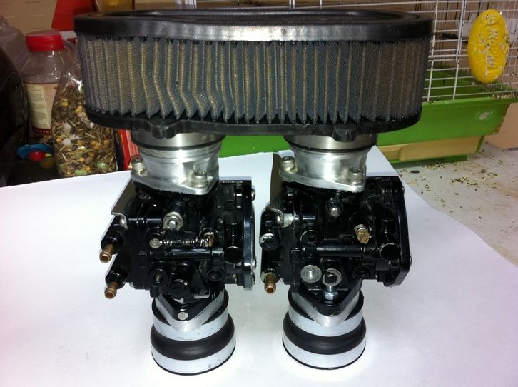

Леонид здравствуйте! карбюраторы какой марки и модели на Вашем самолете? ну очень хочется вверх колесами полетать. двигатель 582 синеголовый, аэроплан позволяет, но бинги...
Микуни 38, берутся от 3 цилидровой Ямахи 1100, (имеется ввиду гидроцикл), один на запчасти, два в работу, цена б/у 4000-5000 р за шт. цена за новый 15000-20000 р. за шт.(зависит от поставщика) Рем.комплекты на сайтах запчастей для гидриков.

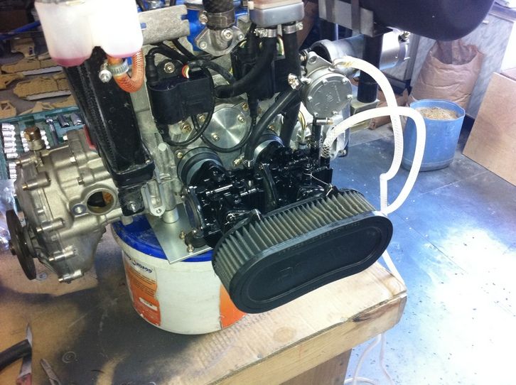

Для установки нужно прокинуть обратку, добавить эл. насос низкого давления, снабдить обратным клапаном дренаж в баке(что бы воздух поступал в бак, а бензин не вытекал в перевернутом положении), и топливозаборный шланг в баке сделать гибким- с грузиком на конце, тогда гравитация и центробежная сила будет удерживать топливозаборник там же где и топливо.
Мощность прибавляется, у бингов "дырка" 36 мм., а у этих микуни -38 мм. вроде всего 2мм. но прощадь сечения увеличивается на 10%, сопротивление на входе снижается, наполнение улучшается. Регулировки игл хватает без замены жиклеров, и смены пружинки с другой упругостью(обозначаются цветом) на клапан подачи. 1,5 об. игла холостого хода,1,5 об игла макс.хода. За время эксплуатации не подвели ни разу, для улучшения первого пуска, на них есть воздушная заслонка, если ее закрыть то на на "стартерных" оборотах возникает разряжение в карбюраторе, мембрана через рычаг открывает клапан и бензин подается в жиклеры давлением от эл. насоса. После пуска воздушные заслонки нужно открыть. В простом полете эл. насос можно выключать и лететь на вакуумном-штатном, когда делаете пилотаж лучше включать. С Бингами я глушил мотор за пол секунды- резкой отдачей ручки, а микуни не реагировали на такие действия. Есть мануал, адреса сайтов. Все переходники изготавливал сам, для установки на штатные фланцы 582.

Странно, что у Вас стоит бензонасос боком.

Длина бензошлангов от бензонасоса до карбюраторов должна быть одной длины.
Шланги, ну да конечно, что бы сопротивление потоков было одинаково ;D ;D ;D.Вовсе не обязательно, у гидроцикла вообще карбюраторы подключены последовательно, вам просто не все видно, что бы давать столь категоричные советы по поводу длинны шлангов, снизу карбюраторы соединены по подающей магистрали и по обратке(там еще по два штуцера на каждом, подачи и обратки), и давление топлива в карбюраторах одинаковое, так что хоть на метр будет разница в шлангах ничего не изменится.

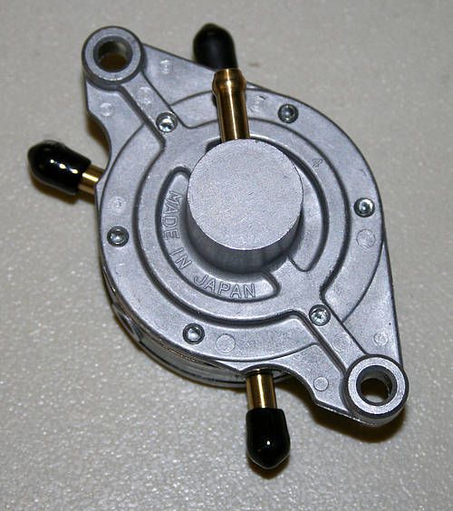

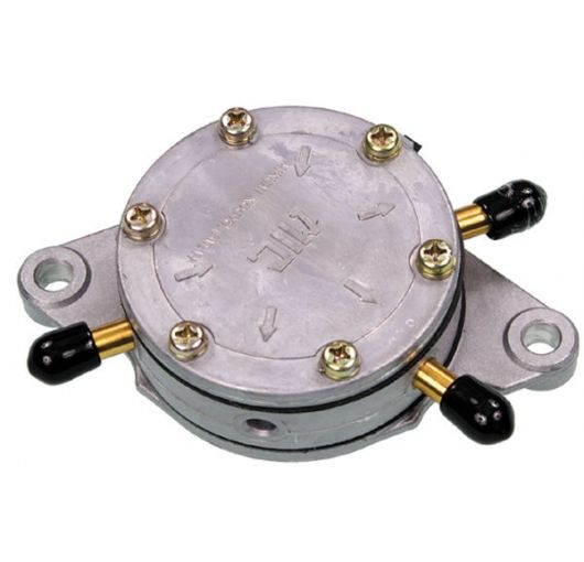

Мотивируйте, с точки зрения физики, работу этого бензонасоса, в зависимости положения  в пространстве, не уповая на неизвестно какой русский мануал. Дренажное отверстие я так понимаю, это которое соединяет полость с одной стороны мембраны с атмосферой. На некоторых насосах бывает. Но где вы его видите на этом насосе: сверху или снизу?
    51 КБ · Просмотры: 167
    26,6 КБ · Просмотры: 175

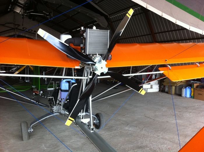

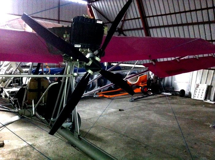

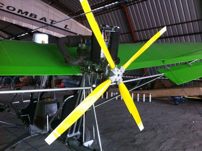

Вот для сравнения три пропеллера на трех самолетах, на зелененьком самолете узкие лопасти пропеллера ВК 5 угол установки лопастей 17 гр. карбюраторы Бинг, на моем бывшем(красненьком) лопасти с широкой хордой ВК 5УШ, угол установки 18 гр., карбюраторы Микуни, на Оранжевом такой же пропеллер, но угол установки лопастей меньше 16 гр., карбюраторы Бинг. Макс. обороты  у всех одинаковые -6800, редуктор одинаковый 3,47/1, диаметры пропеллера 1800 мм. у всех. По факту получается что с  карб. Микуни  38, 582 мотор крутит более тяжелый винт. Может из за того что я кок поставил? 😉

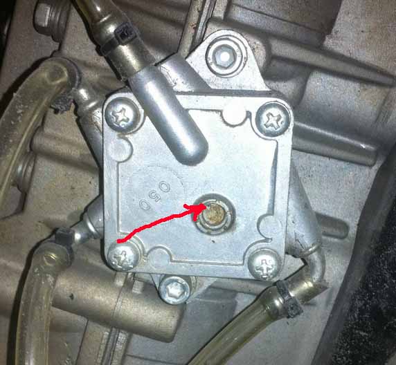

Не знаю, как насчёт физики, но топливомасляный  конденсат попадает в бензонасос и если некуда сливаться, то уменьшает объём вакуумной камеры бензонасоса и ход мембраны уменьшатся  вследствие чего падает давление топлива. Насос Микуни, фирма ROTAX дорабатывает, срезает наплыв и ставит штуцер с дренажным отверстием.
При вертикальным расположении, в верхней части насоса может образовываться воздушная пробка. Из лекций в Авиагамме.
"неизвестный мануал" http://www.aviagamma.ru/tutor582.pdf
Хотел спросить у Вас, глядя на ваши клипы заметил, что прибор температуры охлаждающей жидкости показывает где-то 50 градусов (http://www.youtube.com/watch?v=7VGluQ0K_zM&feature=youtu.be на  57 секунде), как движок? холодных задиров нет? У самого 582, уже получил задир, теперь боюсь летать ниже 60 градусов.
Считайте что он(конденсат) сливается когда самолет летит на боку или вверх колесами, то же самое с воздушной пробкой в верхней части насоса. Если вы говорили про "дренажное отверстие"!, то это одно(стрелкой на фото помечено), а если речь идет про штуцер подключения бензонасоса к картеру, это другой элемент насоса, с другим названием и функцией.

Часто вижу, что бензонасос ставят боком и нечего летают. Но я буду тупо выполнять рекомендации Авиогаммы
всю жизнь ставим бензонасосы боком. все работает. но на большей части нашей продукции бензонасос стоит так что это отверстие в самом низу.
предположительно проблемы могут быть при нарушении этого правила и при низких температурах- если масло сильно загустеет.
но вообще то основная функция этого отверстия не в сливе конденсата а в ограничении давления развиваемого бензонасосом.
на некоторых проблемных- тряских моторах, мы боролись с переливом карбюратора рассверливая это отверстие.
вообще при работе мотора из этого отверстия идет ощутимый поток газов- можно просто покрутить мотор за винт и держа палец напротив убедится в этом. я не думаю что при таком продуве в этой полости может что то накопится.
отверстие- это не единственный способ ограничения давления. в бензонасосах скутера Хонда-Дио отверстия нет, но внутри бензонасоса стоит перепускной клапан. мы их применяли- работали без замечаний.
