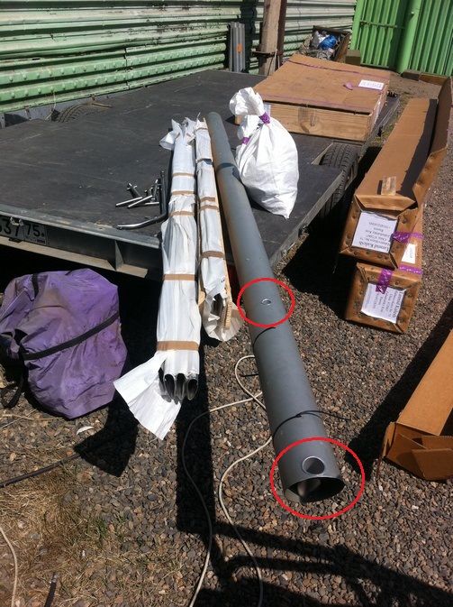

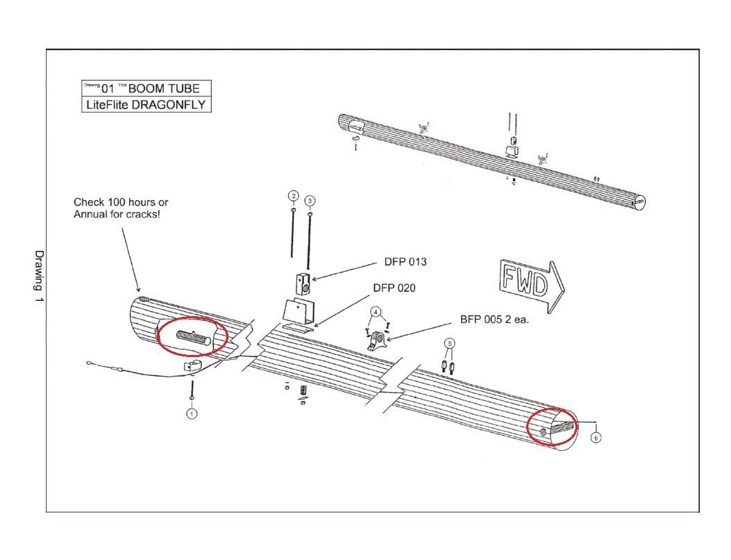

Размер хвостовой балки примерно 3646х127 мм, интересно, сильно ли придётся переделывать конструкцию, если заменить её нашей трубой Д16Т 100х2? И возможно ли это, с точки зрения прочности?
Конечно возможно. Стенка трубы 1,6 мм. Снаружи она "чистая", а внутри  набор усилений.
Все зависит от вашей конструкции. Можно и 100Х2 и четыре трубы 50Х1 собрать в "пучек", вес тот же, только придумайте как.
MAXHO , а  почему  нет, пример  Бекас.  Я  вот  только  не  очень  понимаю,  к  чему  впихивать  усиление  в  трубу?  Неужели  это  более  рационально  чем  сборка  клепаной  балки?  Как  крепится  внутри  это  усиление?
... внутри  набор усилений.
Леонид, под усилениями Вы имеете в виду элементы, выделенные красным? Потому как других усилений я внутри трубы не заметил.
У Бекаса, вроде бы, труба квадратного сечения. На Авиатике используется труба 100х2, то там длина меньше. Предположу ещё, что на А-20 такая же труба.

Усиления в трубе на картинке не показаны, они внутри, и устанавливаются на заводе, труба насквозь почти не просматривается, лишь отверстия для троса буксировочного замка, который нужно просунуть 3-х метровым "шомполом". Они в виде нескольких шайб и распорных трубок установленных в разных плоскостях, что-бы труба не деформировалась в местах приложения нагрузок и креплений наружных элементов.
