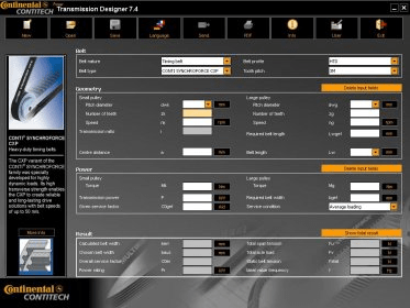

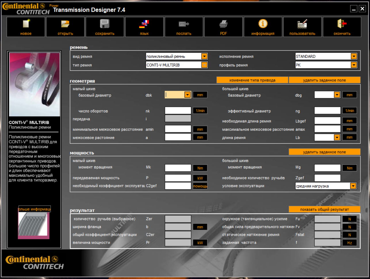

Есть хорошая программка для расчета ременной передачи:

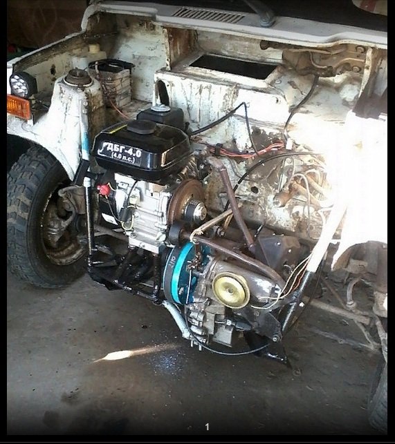

Для ремённой передачи очень актуален маховик двигателя . Очень экономит ,,лошадки,, , ремень меньше греется . Пример ................
