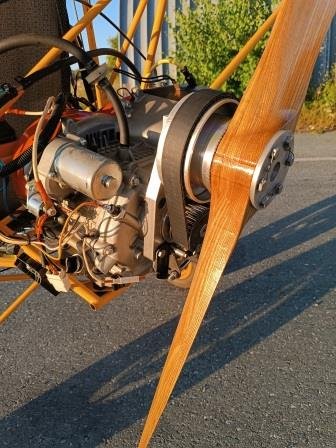

Маховик там штатный немаленький, если помечтать то нужен гаситель крутильных колебаний по типу пружинного, похожие стоят в сцеплении авто. Сдругой стороны колеблющийся ремень тоже таковым является) У меня до винта похоже ничего не доходит, больше всего страдают как ни странно успокоительные ролики, судя по их износу там наибольшее проскальзывание.
Проблема с длинными поликлиновыми ремнями проявляется именно при сильной неравномерности крутящего момента, и просто ее не решить, вон автопроизводители как только не изгаляются с роликами и все равно рекламации и отзывные компании случаются. Естественно правильная геометрия привода обязательна, но когда мягкий широкий ремень входит в резонанс, ничего не помогает кроме роликов, ну и возможно гасителей крутильных колебаний, но это сложнее.
По мне - длинная поликлиновая передача вообще является необоснованной, тогда, как простая клиноременная передача позволяет попросту наплевать и на соосности и на перекосы и неравномерность крутящего момента, учитываемые в штатных расчетах передачи. Ремни в кевларовым кордом имеют очень высокую нагрузочную способность и ресурс, а при желании уменьшить диаметры шкивов, несколько параллельных ремней на одном многоручьевом шкиве, к тоиу же, увеличивают надежность при обрыве одного из ремней. Шкивы клиноременки точаться элементарно, профиль, в зависимости от диаметра шкива приводится в рекомендациях - только, дюралевые шкивы следует покрывать твердым анодом.
А всяческие маховики, гасители крутильных колебаний и иная дребедень - просто излишни: винт сам является хорошим маховиком, а правильно натянутый ремень гасителем колебаний. Делайте все согласно инструкций производителя - и потребность в извращениях пропадет.
Согласен что применение клиновых ремней более оправдано для больших длин, я выбрал поликлиновой в основном благодаря наличию в шаговой доступности большого ассортимента готовых шкивов и ремней (автозапчасти) часто за смешные деньги, компактности и легкости привода, и меньшего усилия натяжения. Последний пункт правда не сыграл, жесткость привода все равно пришлось увеличивать из-за колебаний ремня.

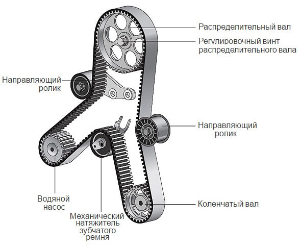

Пример борьбы автомобилистов с этим явлением - там фишка в изменении траектории ремня ,по пути движения . Ещё по ролику в кажну ветвь(с другой стороны ремня, рядом с имеющимися) надо бы .

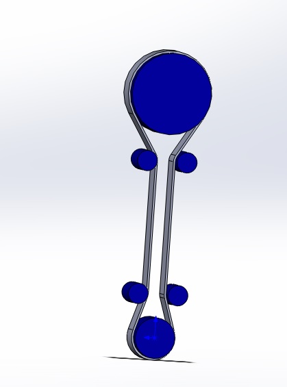

У меня была мысль привод переделать таким вот образом, благо мелкие ролики почти ничего не весят и изготавливаются минут за пятнацать каждый, в надежде что волны колебаний не будут распространяться на длинную часть ремня, но ограничился двумя верхними и одним нижним, терпимо.

Наилучшая работа ремня получается при очень жёсткой связи корпуса двигателя и корпуса ведомого шкива .
И в этом отношении простая клиноременная передача лучше - глубокое заклинение ремня в шкиве расширяет диапазон приемлемых величин натяжения ремня, тогда как пульсация натяжений в поликлине с мелкими канавками, может оказаться пагубной.

На поликлиновых ремнях диаметр шкивов можно уменьшить - но требования к геометрии и жесткости растут на порядок.
Потому и смысл ставить их есть на коротких трансмиссиях, где оба шкива закреплены на одном основании.
Жесткость я кардинально увеличил простой трубчатой стойкой между шкивами, накатал 3 моточаса, все нормально. Если бы ньюанс с жесткостью учел на этапе проектирования и разместил стойку ближе к линии соединяющей центры шкивов, было бы совсем отлично.

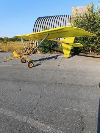

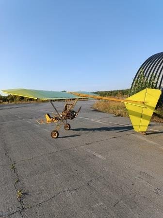

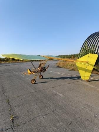

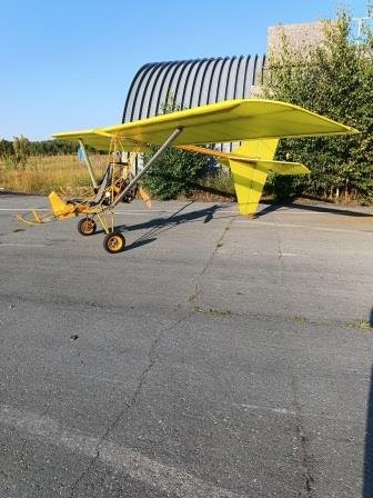

Всем Привет!
Полетал на "обновлённом" самолетике

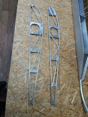

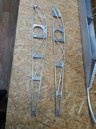

За зиму переделал крылышки, крыло теперь имеет "человеческий" профиль USA-35b
Переделал ВО, стояночный угол теперь 12 градусов, на разбеге самолёт стал более устойчивый по курсу

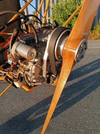

Двигатель Loncin 192, редуктор ременный, ведущий шкив зубчатый, ведомый шкив гладкий, редукция 2,15
С винтом 1,4х0,7 мотор раскручивается до 5200
