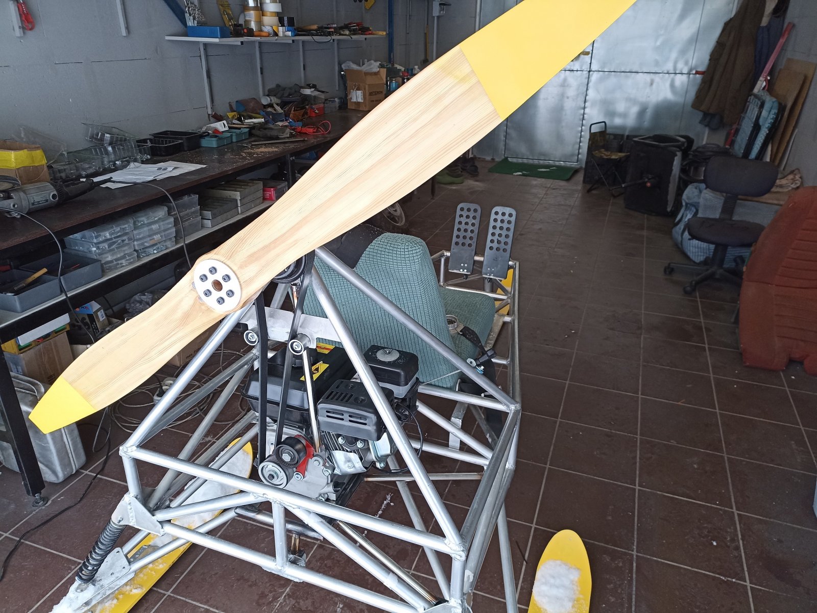

С ременнным редуктором на этих моторах тоже проблем хватает, особенно если расстояние между шкивами большое, я на санях повозился порядком пока не добился стабильной работы, и это на 7 л.с.
Опишите проблемы, расскажите о конструкции редукторов, какие редукции, какой винт, какая статическая тяга. Думаю это будет очень полезная информация.
Проблемы были с сильными колебаниями ветвей ремня, усиливающимися в некоторых режимах, вибрация от них по ощущениям была даже больше таковой от двигателя. Сначала стоял только один натяжной ролик рядом с ведущим шкивом, потом добавил второй и даже третий, успокоительные. Кроме того поставил дополнительную стойку между шкивами, для увеличения жесткости рамы в этом направлении. Конструкция проста и видна на фото, ведущий шкив был в прошлой жизни наряжным роликом на авто, ведомый с помпы, ремень 8-ручейковый хотя по расчетам и 6 с запасом. Редукция 1,8 примерно, винт диаметром 1,4 метра, вырезанный из переклея сосны на ЧПУ, статическая тяга 32 кг, мотор просто из коробки без доработок. Вес саней без топлива 42 кг, основной материал леруашные трубки со стенкой 1 мм.
Санки зачётные! Спасибо за информацию!
А почему тогда не сделать ремень максимально коротким, а двигатель поднять? Или получилось как получилось, исходя из ремня?
Автор темы надеюсь не в обиде что мы санки обсуждаем) Схема выбиралась целеноправленно, ремни сейчас доступны любые, рядом с домом в пункте Озона. Основная идея - низкий ЦТ при максимальном дорожном просвете (люблю гонять по пухляку)) Нужно сказать не прогадал, очень устойчивая конструция получилась и проходимая.

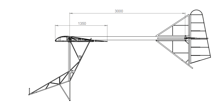

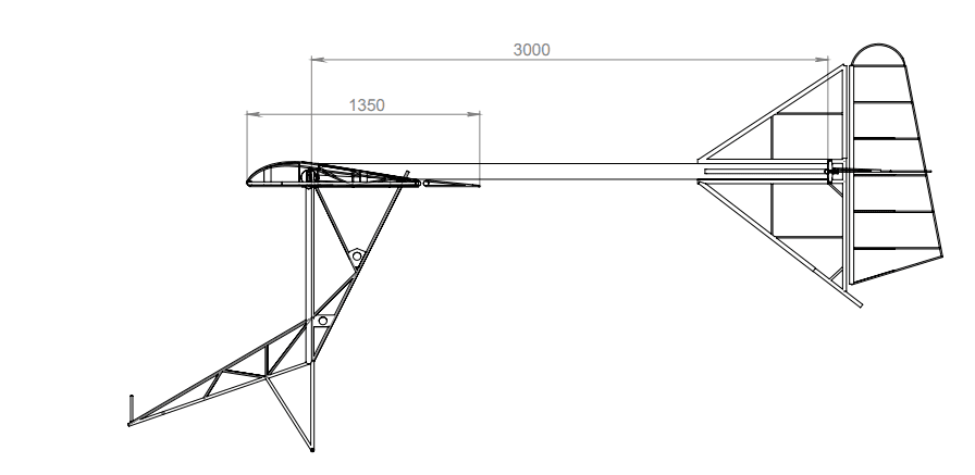

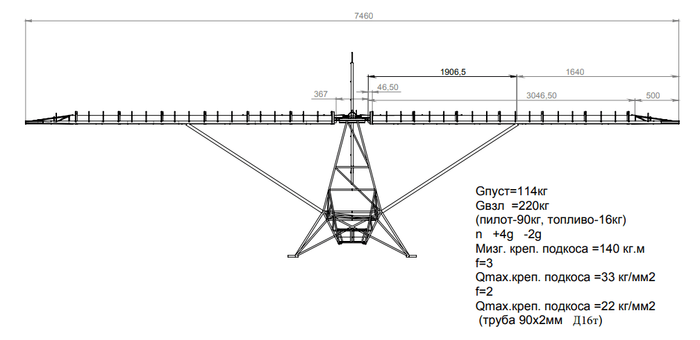

Ось шасси примерно на 0.25 САХ, как он не капотирует? Выноса нет получается перед цт
Или это и есть позиция капотирования? Значит ему противопоказано положение на поверхности, когда труба хвостовая в горизонт становится и разбег пробег осуществляется с полуопущенным хвостом? Как раз в положении , когда «пол» кабины в горизонт становится
Это "прикидочный" чертёж, ось лонжерона на 23% САХ, вынос оси шасси около 90мм вперед от оси лонжерона
ЦТ 29% САХ, не капотирует если сильно на тормоз не давить)
А какой профиль крыла?
1350мм х0,06+90мм=171 мм
Высота цт по вертикали наверное где 1 метр? То есть около 9-10 град противокапотажный угол при положении хвостовой трубы в горизонте. Смотрю видео, все садятся и взлетают с полуопущенным хвостом. То есть для увеличения противокапотажного угла можно (и даже наверное нужно ) крыло к трубе заклинить под 0 градусов, ибо конструкция позволяет иметь большой стояночный угол

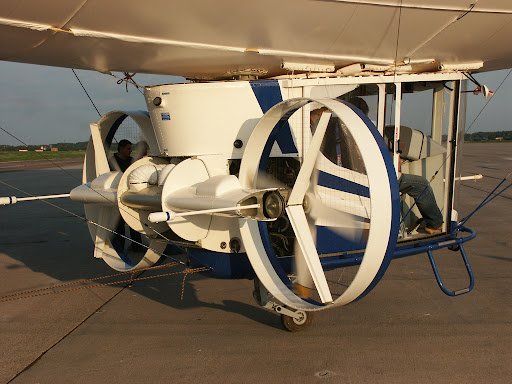

Вот в дирижабле Au-12 от одного Ротакса 912 в гондоле ременная передача приводит два полтораметровых винта, мало того, винты могут поворачиваться на +.- 120 градусов, перекашивая плоскости ремней - и ничего.
Совмещение плоскостей также не особо критично - только поддерживайте натяжение согласно инструкции на ремни: и все будет в порядке.
Никаких успокоителей, или чего-то в этом роде нету - сам рисовал.

Так, на Ау-12, по своей инициативе я бы поостерегся менять вектор тяги перекосом ремней ( а их по 3 штуки на борт), а заявленный ресурс в 100 часов до замены ремни ходили практически без износа.
