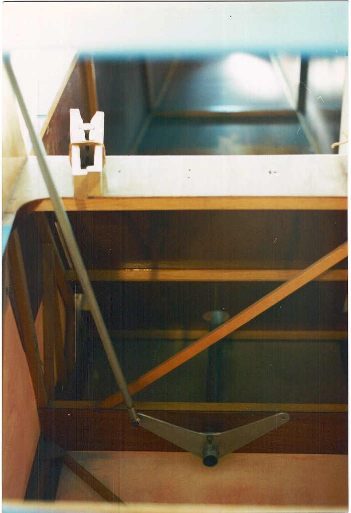

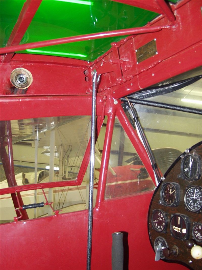

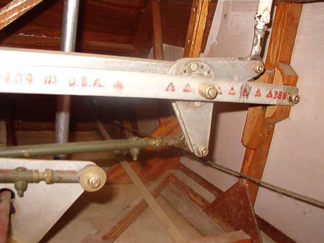

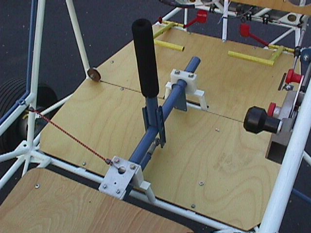

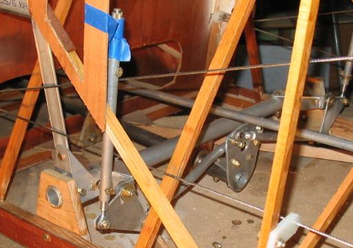

Вариант смещанной проводки на Монокупе, принцип понятен вроде, заменить троса в крыле на тяги можно.
    136,8 КБ · Просмотры: 347
Николай спаибо за отклик.
Такой вариант я обдумывал.
А вот не попадался ли тебе
вариант когда тяги распологаются
за спиной пилота?

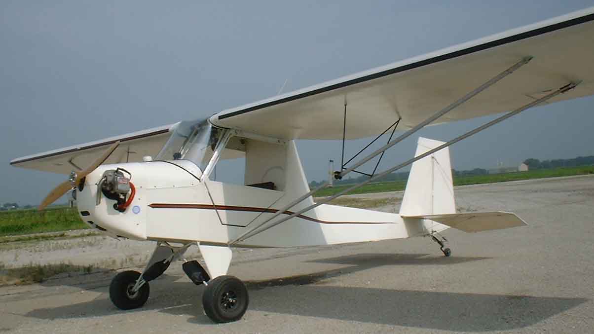

Евген, сделай фото аппарата, так наглядней будет. А то ни одного изображения.... там и советчики подтянутся...Ты посмотри ветки Пайпера, Питентополя или Макса, там все наглядно с большим количеством фото.И после постройки этих аппаратов, ни кто не прятал чертежи в пыльный сундук. А у нас , построят спрячут... если конечно вообще были чертежи и все..и нет пророка в своем отечестве. Ни кто не прошел этот путь, от изготовления аппарата и до распространения чертежей на него...сорри.. Арго по чертежам с МК сколько уже построили, не один это точно..

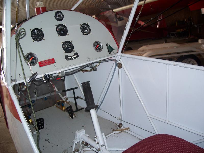

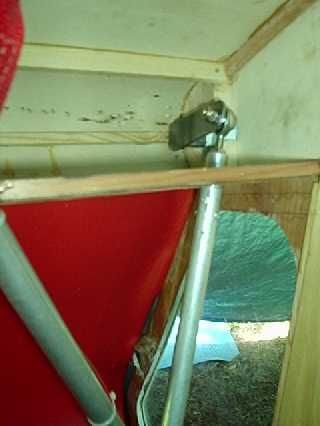

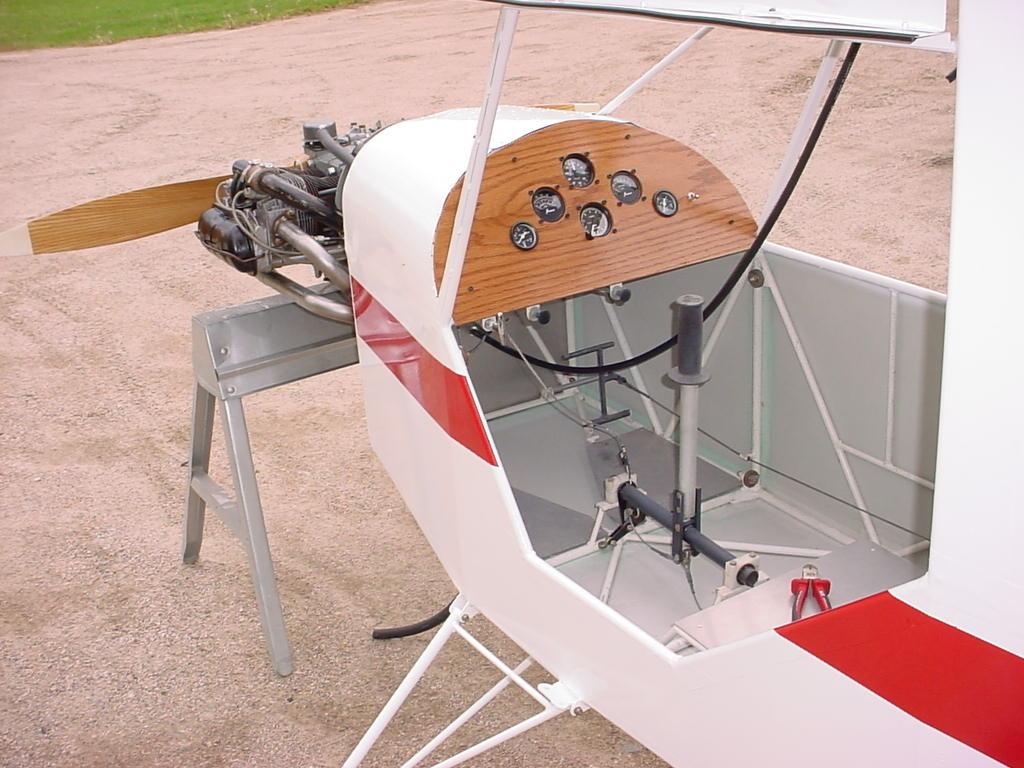

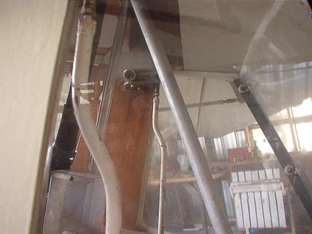

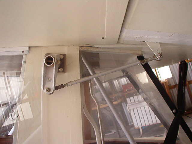

Вот как на Хай-Максах делали еще, но там элероны во весь размах и крепление качалки управления на элероне у корня его.
    37,3 КБ · Просмотры: 347
    51 КБ · Просмотры: 342
    14,3 КБ · Просмотры: 378
Но все же такой вариант для Фролова предпочтительней, по переднему лонжерону или по подкосу проще проводку провести.

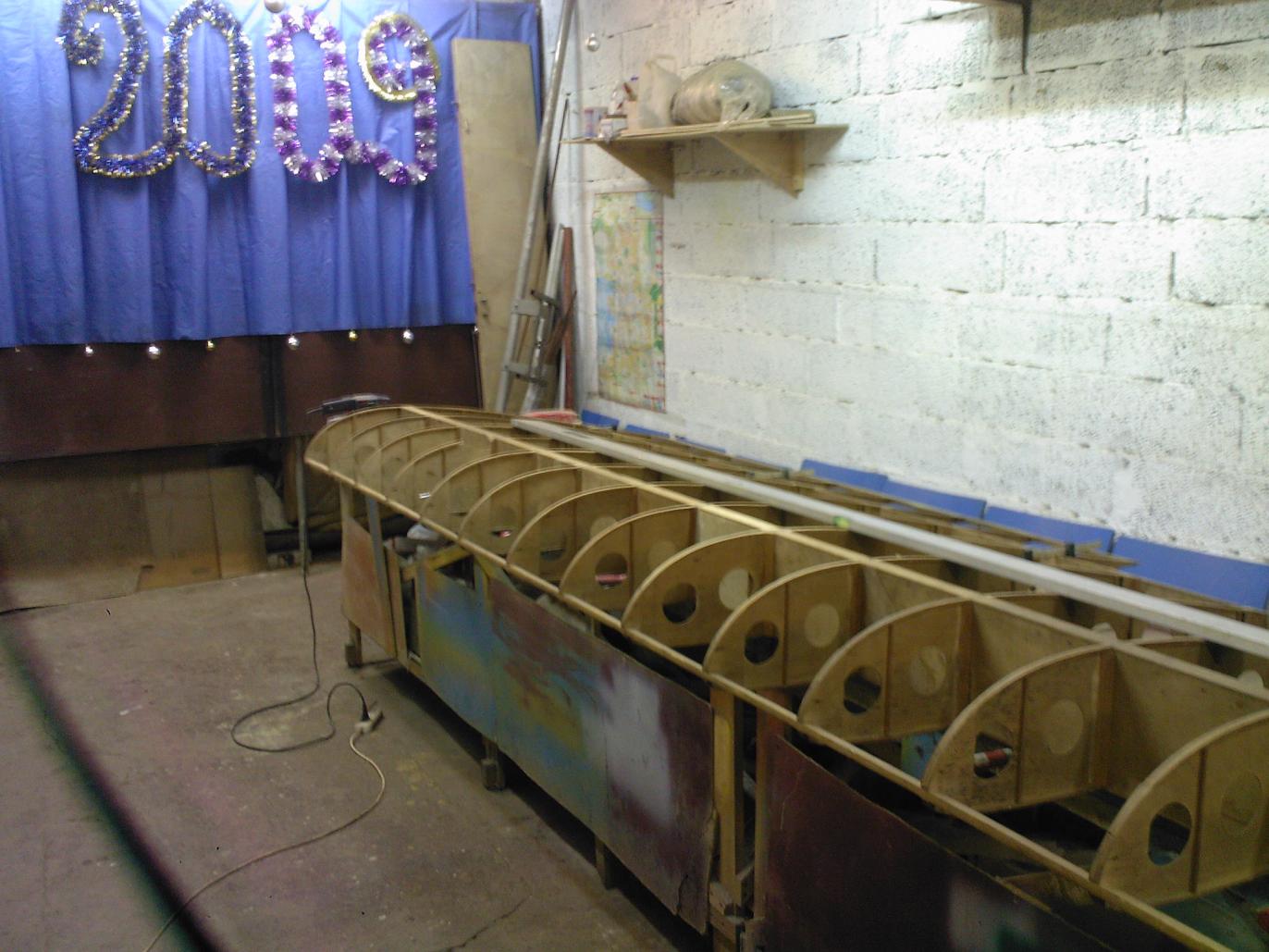

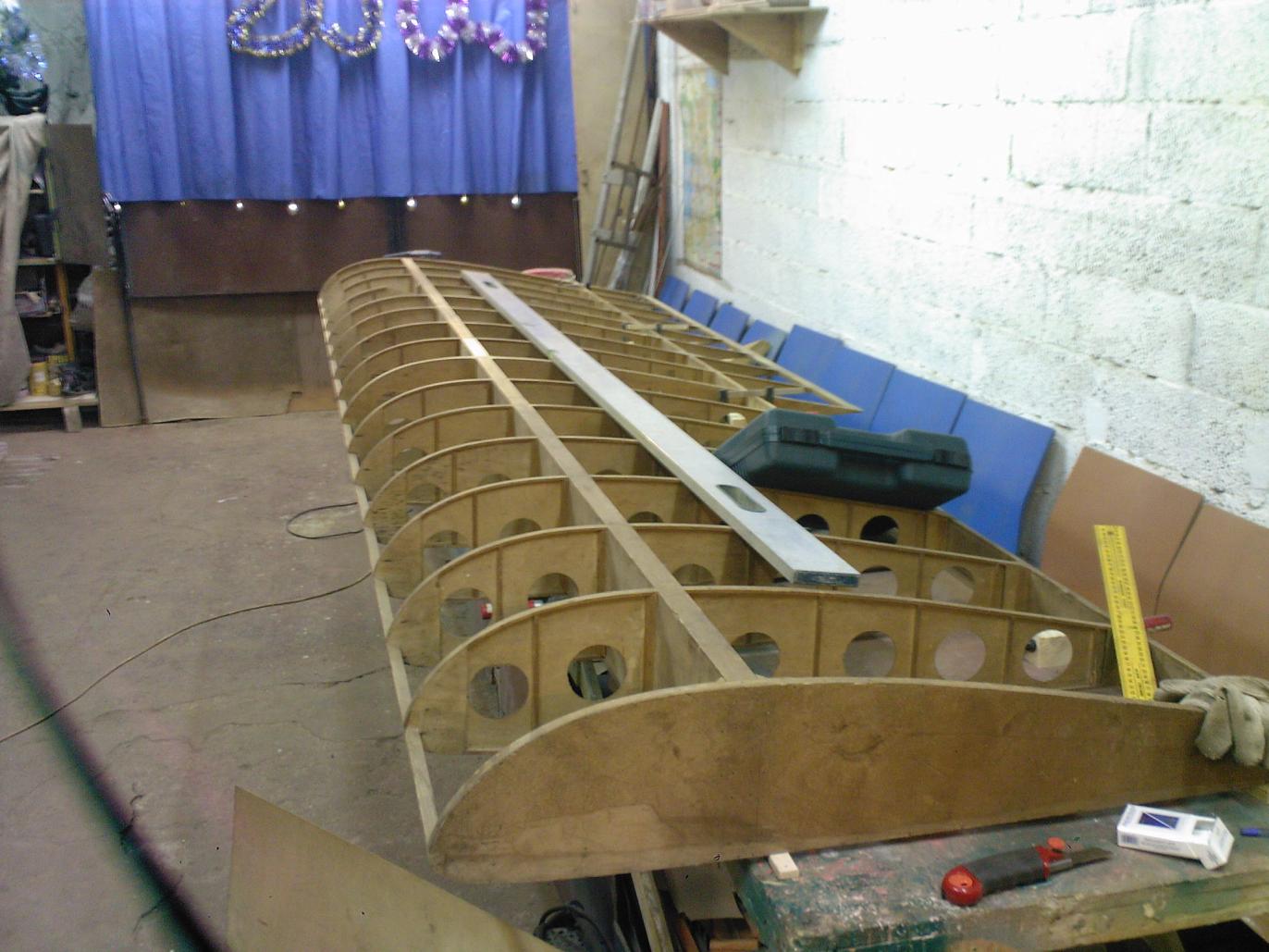

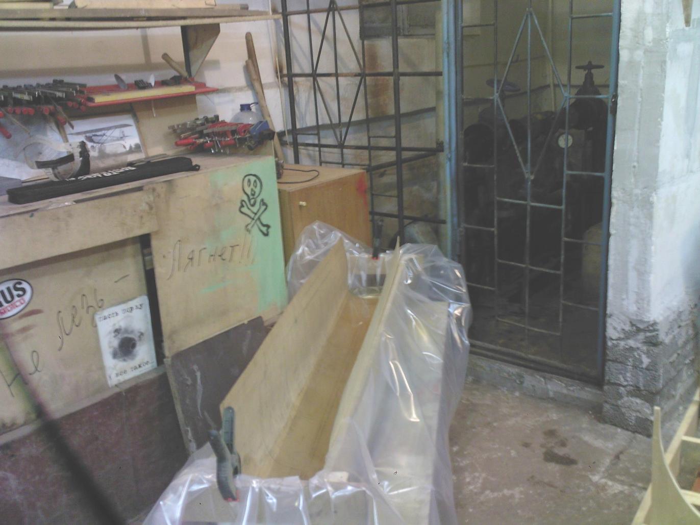

После продолжительных новогодних
возлияний, начинаем сборку крыла
