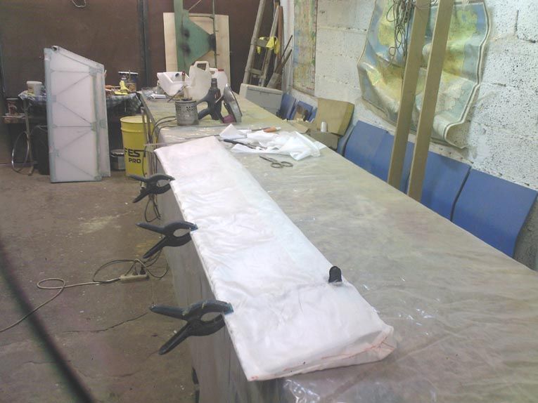

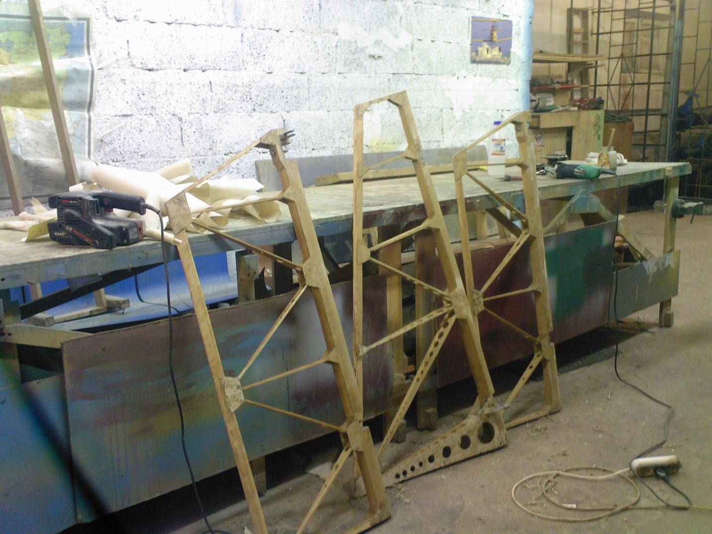

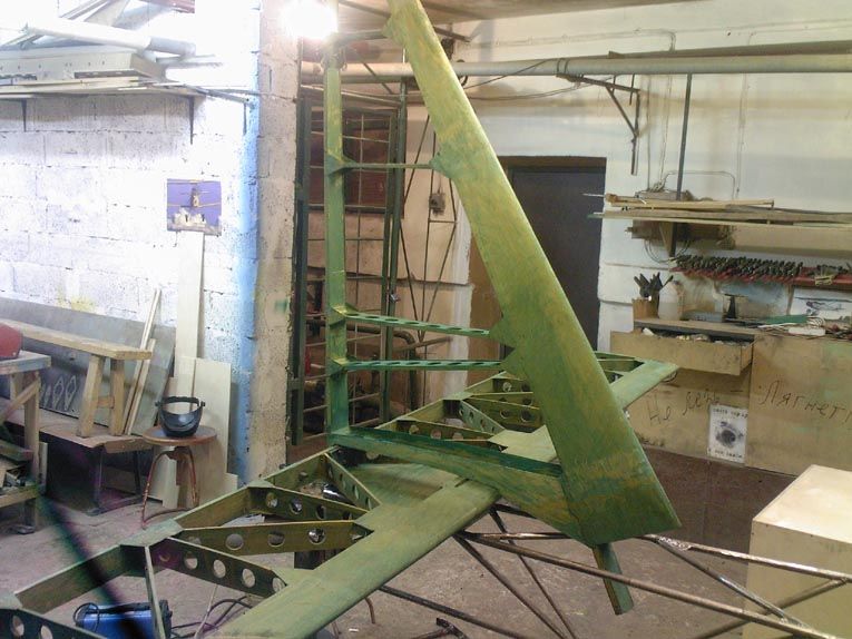

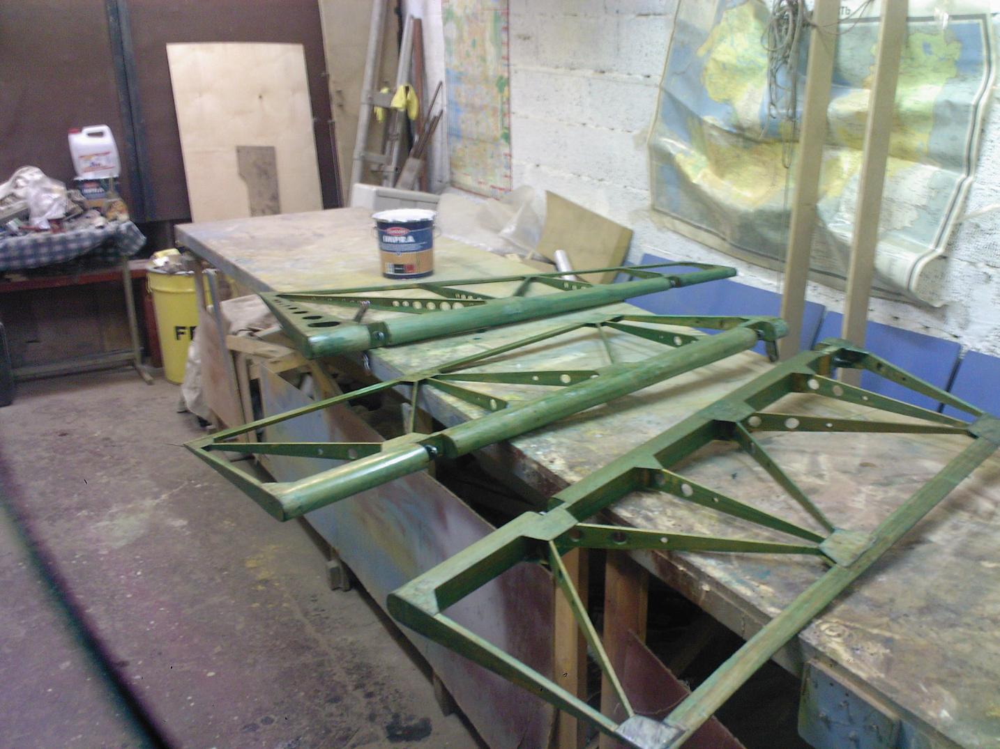

Для fv
Нет фюз. поуа не варили, только прихватили
недостающие трубки в хвосте.
Передок пока не трогали, пытаемся определиться с
движком, но к определенному мнению не пришли.
Паралельно потихоньку лепим СУ

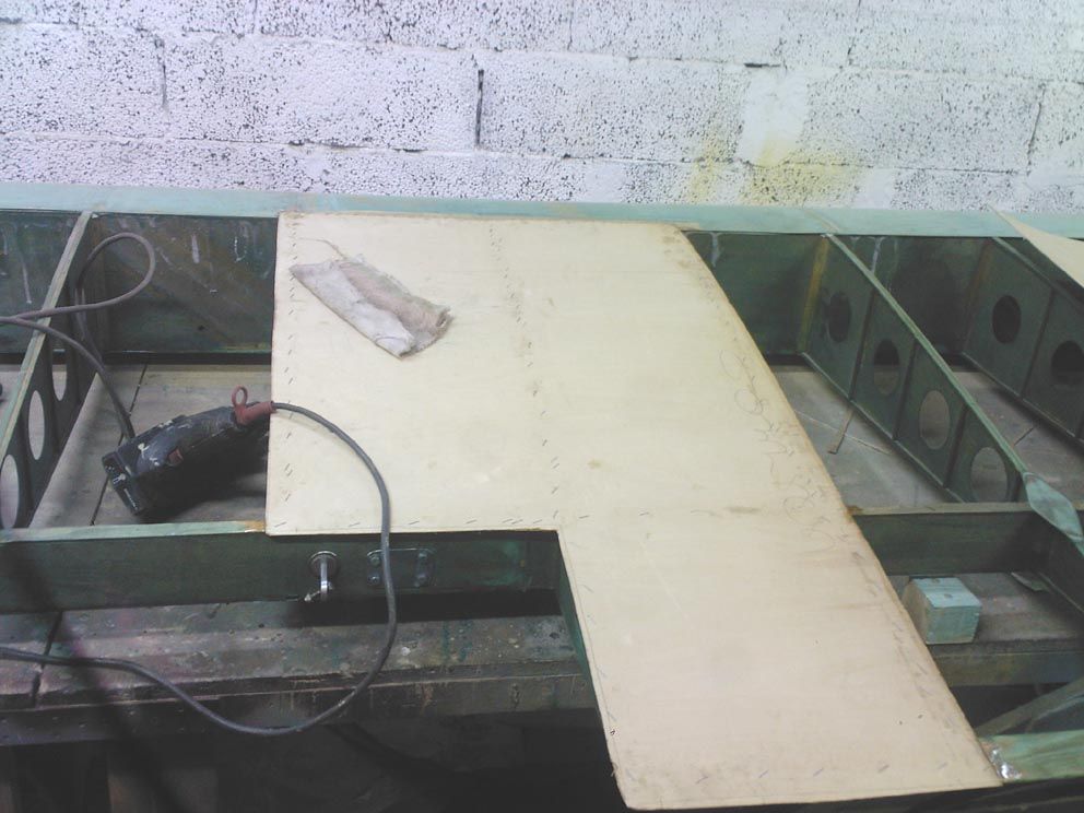

Вот так с шутками иприбаутками заканчиваем
обшивку фанерой первой консоли

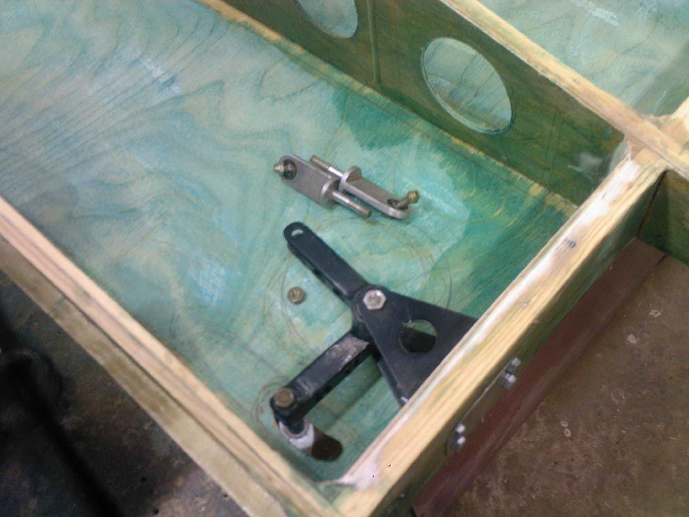

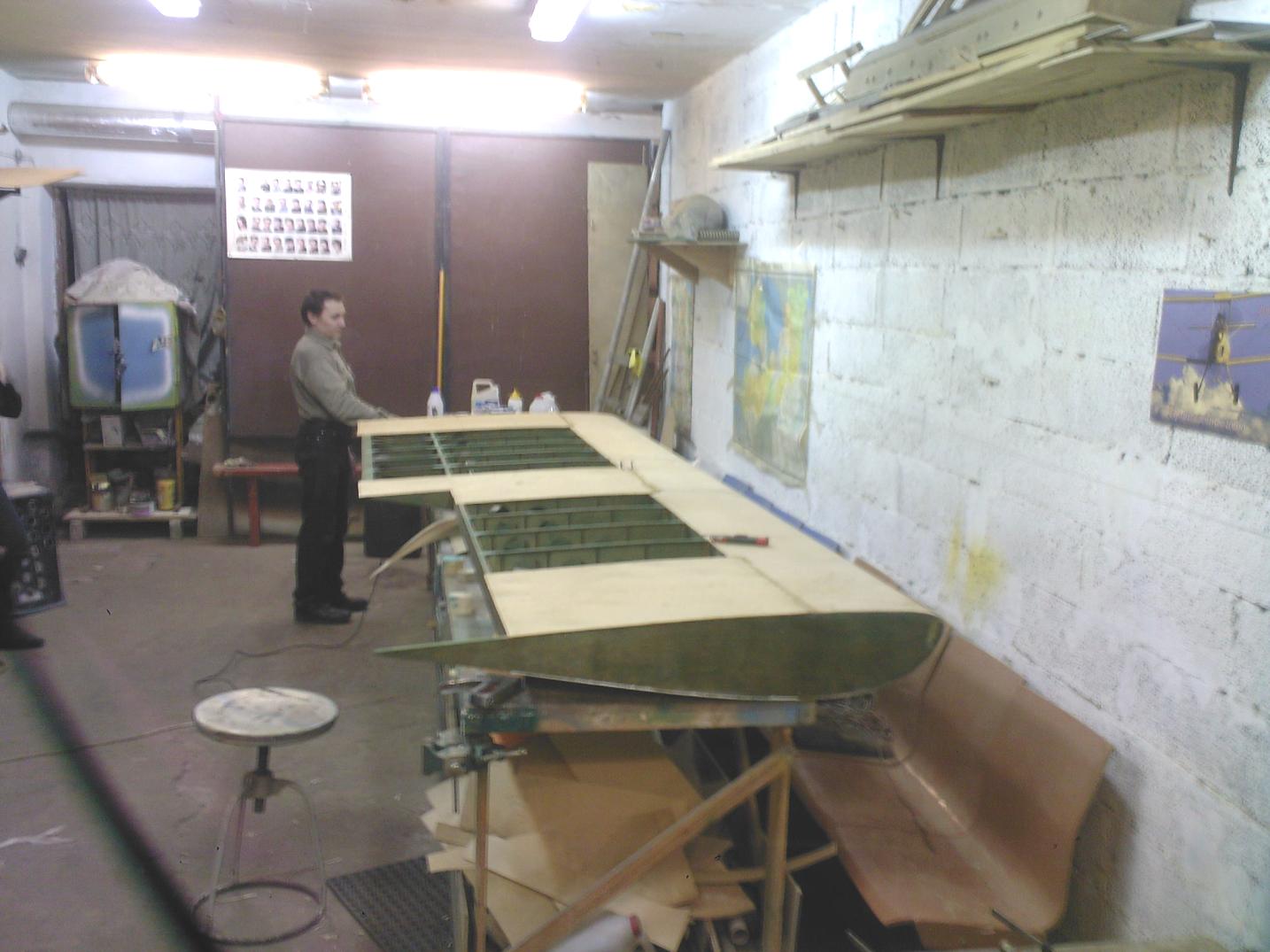

Вот так и строим.
На данный момент, одна консоль
готова под обтяжку, вторая почти,
в выходные сделаем, если не уедем
доделывать Питенпол
