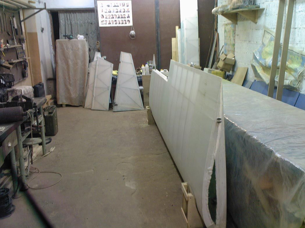

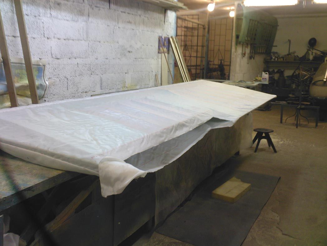

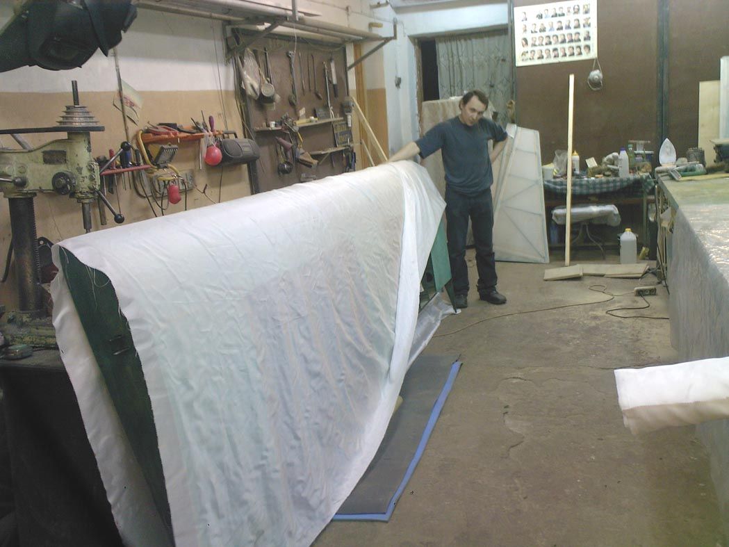

Женя, привет.Одобряю, что "поддерживаете отечественного производителя". Ткань применяете по всей видимости полиэфирную? Только что то чулок на элероне очень свободно себя чувствует, температурная усадка ткани позволяет? Какая марка ткани, артикул? И еще вопрос. Как собираетесь защитить трубки фюз-жа от коррозии изнутри, снаружи то все проще. Спасибо. 🙂
Привет.
Да ткань используем полиэфирную, купил её
прошлым летом у Игоря Буевича(Пайперостроитель- г.Владимир),
артикул не помню конечно, где то в мастерской надо поискать
была бирка, помню,что произведена в Москве.  Тянем ткань
феном, окончательно утюгом, усадка значительная, что
позваляет особенно не париться с подгонкой чулка.
Как  будем защищать трубы изнутри пока вопрос открытый,
наверное с мовилем заморачиваться
Вообще то такого предложения не помню.
Да по обтяжке, вот так примериваем
