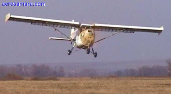

Самолёт  по  первой  ссылке  продан  -  тему  вроде  удалили...  Не  открывается.
Было  -  как  я  понял  -  это  :
Хозяин  писал :
Самолёт  АСБ-3.
крейсер 115км
взлёт-посадка 65-75км
вес пустого 260кг
полезная нагрузка
пилот 90кг+120кг+бензин30кг
лифт 4-5м\с пустой
2-2.5 с грузом
на химии характеристики лучше чем у Бекаса с  Р 582
    70,3 КБ · Просмотры: 405

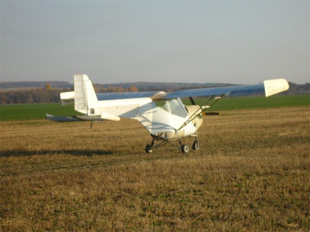

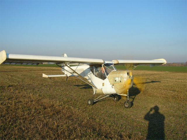

Да Квадратов первая ссылка это он, 1е фото, вторая ссылка второе фото, ну и третье фото результат аварии удачного химика, был бы самолет тежелее, размазался бы по полю сильнее, ну это МЛМ

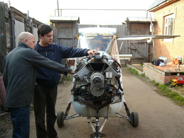

Я думаю на заз моторе сделать зубчато ременной редуктор 3 румня на передней крышке удобное крепление для ведомого шкива в сам ведомый шкив интегрирывать неадимовые магниты для зарядки и искры маховичек от автомата пристроить легкий для запуска на нем же метки под датчики зажигания. И 4 карба от водного мотоцикла. Балансир и сепаматор удалить ребра на гильзах протачит. Стартер редукторный японский
Наиль конечно хлопец мудрый а главное рукастый😉. Ток Запор конечно эксклюзивно, но на данное время только из хлама может возродится. Есть много движков от Ямахи,Тоеты,Хонды.... реальные и надежные сделанные узкоглазыми на совесть👍. А Наилю нужно премию выделить за его творчество. Она ему нужнее шоб творил на радость людям сидя дома. Нужно довести самолет до летного состояния поставив легкий двигатель и лятать на нем🙂.
