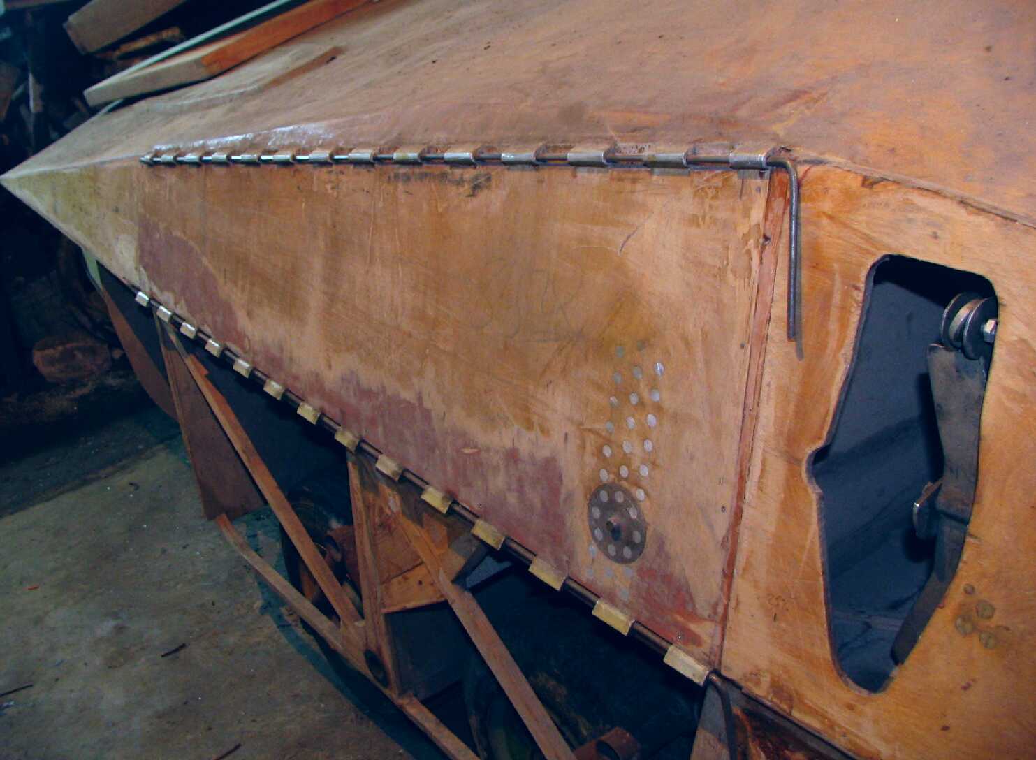

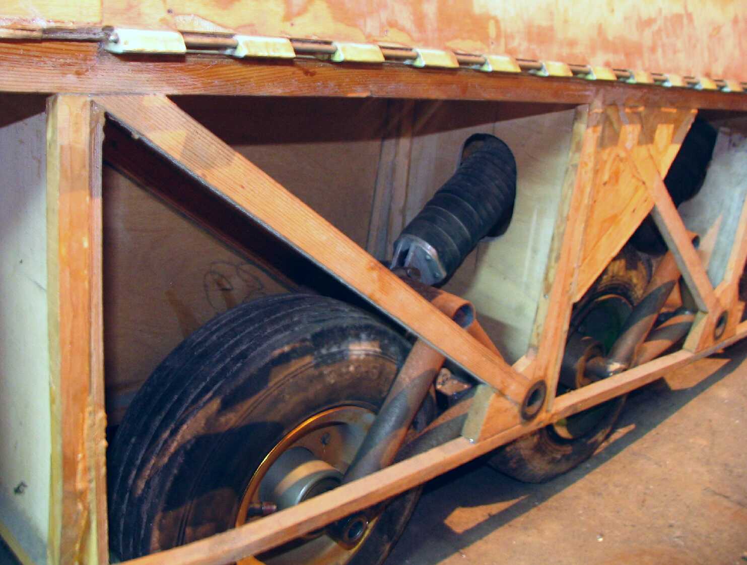

Некоторые особенности конструкции этого самолета, которые вызывали у меня вопросы.

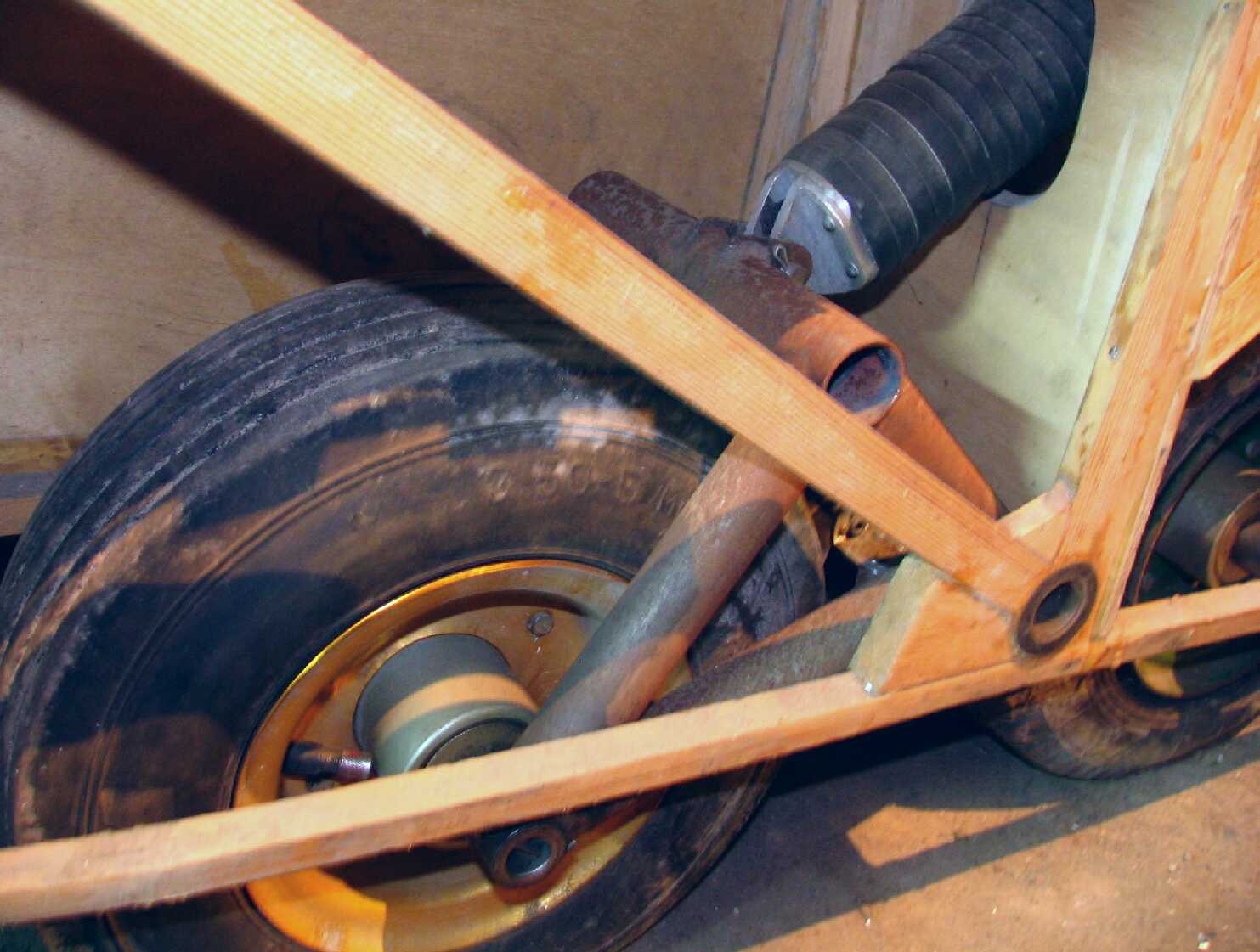

Амортизация всех шасси резиновая, наборная. Смущал малый ход амортизации. Мне объяснили, что резина сжимается до 50%, поэтому ход достаточный.
Прочность узлов крепления шасси для меня пока под вопросом.
Переднее шасси самоориентирующееся, убираемое вперед-вверх. При этом пневматик смягчает швартовку.
Основные шасси должны были убираться назад-вверх в незакрываемые ниши. Чтобы вода при движении не заливалась в эти ниши, предлагалось установить наклонные шторки перед нишами. Узлов, позволяющих убирать шасси, я пока не обнаружил.
Для торможения применены металлические пластины, прижимающиеся к плоскости протектора каждого из 4-х пневматиков основных шасси. Эффективность такого способа мне пока не очевидна. Предполагалось ли реализовать раздельное торможение, пока не известно.

Управление по курсу при рулении на воде – только за счет РН. Такое управление должно быть эффективным за счет непосредственного обдува винтом управляющей поверхности. Т.е. для поворота достаточно кратковременной дачи режима.
Хотелось бы, исходя из геометрических размеров самолета, ориентировочно прикинуть скорости взлета-посадки. Пока таких данных у меня нет. Plane-maker дает порядка 100 км/ч, но научность этой программы вызывает большие сомнения.

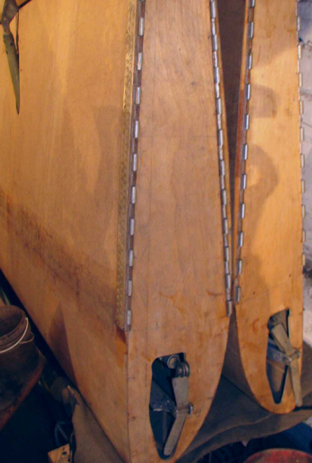

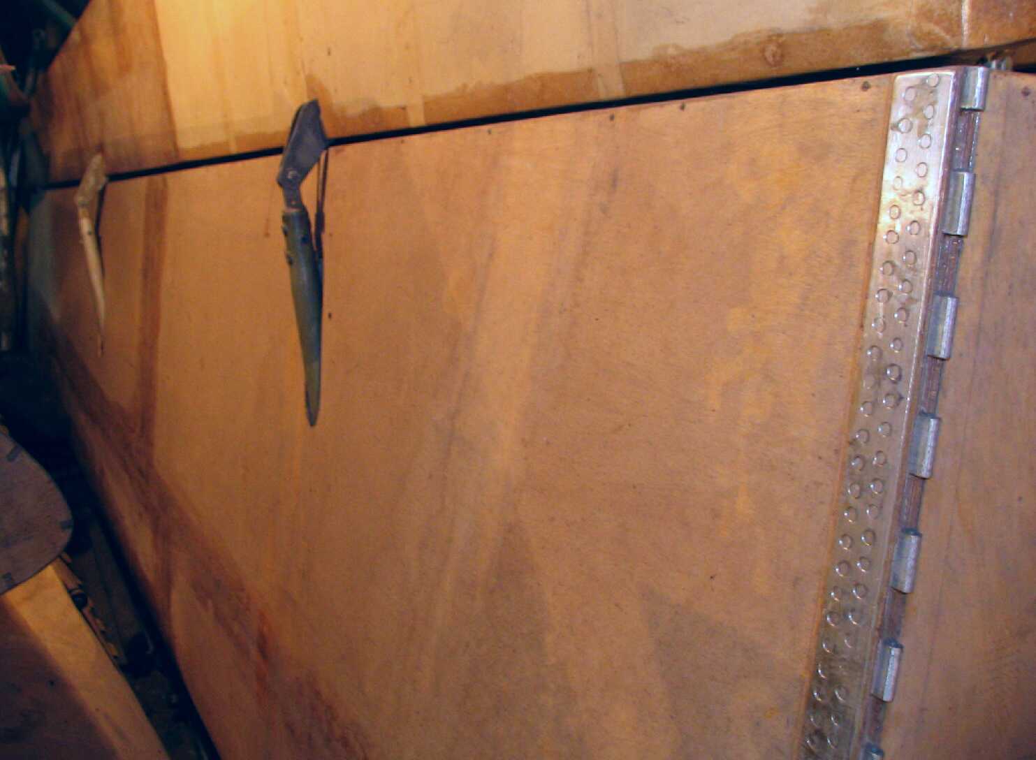

Консоли крыльев безлонжеронные, кессонного типа. Крепление консолей шомпольное, диаметр шомпола 4 мм (сталь). Предполагалось, что это позволит быстро складывать крылья: вынутый нижний шомпол крепления к центроплану позволяет сложить вверх часть консоли до излома «чайки», а часть после излома – вниз, вытащив в месте излома крыла верхний шомпол. Конструкция управления механизацией крыла позволяет выполнять такое складывание.

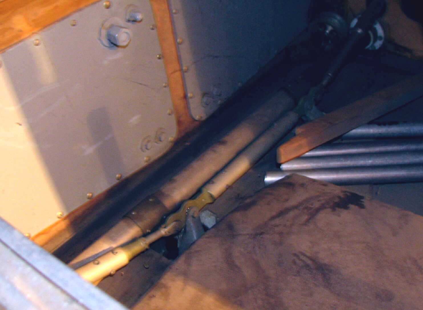

Механизация крыла, насколько я понял, состоит только из элеронов. Их два на каждой консоли, к каждому прикреплена своя тяга, но в крыле тяги соединены и оба элерона одной консоли отклоняются на одинаковый угол.
    69,9 КБ · Просмотры: 153
Возможно, на аппарате такого класса закрылки не обязательны. Хотя, на мой взгляд, они бы облегчили пилотирование летчику невысокой квалификации. Поэтому, у меня есть мысль превратить элероны в флапероны, если удастся найти или разработать и изготовить простой и надежный механизм для раздвижения в противоположные стороны тяг управления элеронами, расположив такой механизм в фюзеляже. Такое раздвижение от отдельного рычага приведет к синфазному отклонению механизации вниз, при этом дифференциальное отклонение флаперонов от РУС сохранится.
Или есть более элегантные решения?
    66,4 КБ · Просмотры: 166
См.зависающие элероны Ан-2
