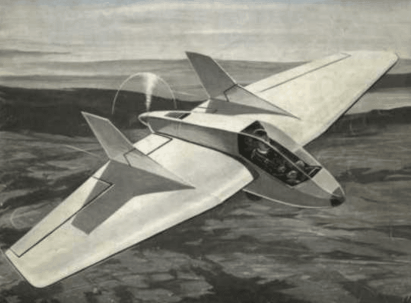

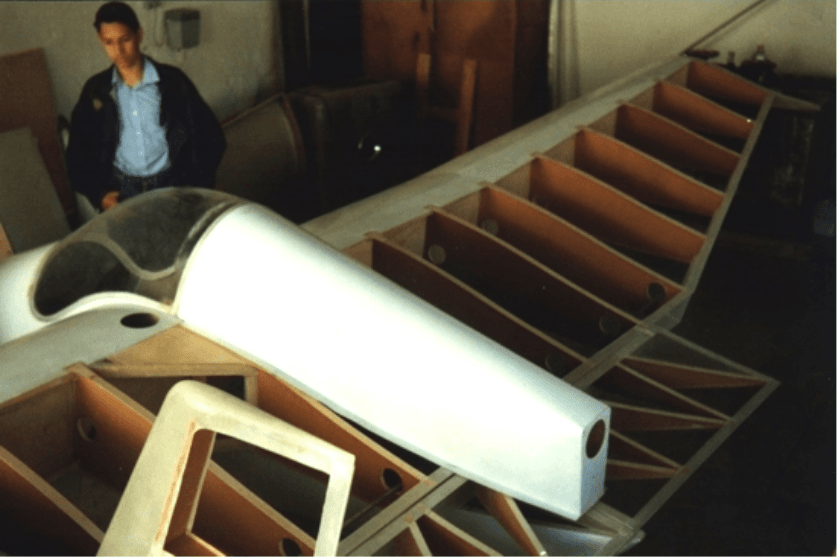

Жизнеспособная версия называется Debreyer Pelican и, кстати, взлетает на 12 лошадках.вот сюда точно можно пенопласта напихать
классный самолетЖизнеспособная версия называется Debreyer Pelican и, кстати, взлетает на 12 лошадках.
Вот здесь много о нём, правда, по-французски.
Пожалуй, главный минус этой конструкции - что пропеллер плохо защищён от камней из-под колёс.
Там где они взлетают, нет камней на ВПП.Пожалуй, главный минус этой конструкции - что пропеллер плохо защищён от камней из-под колёс.
