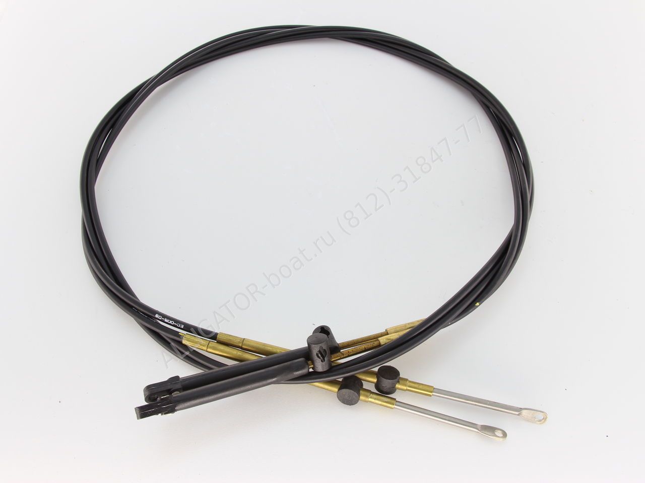

Friday Строю самолеты и аэротрубы 5 Фев 2017 #121 Надо было зафотать. Вибрации могут быть и от смещения подушек. Или моторамы. Но винт нужно перебрать. Вложения 622024_Tros_upravlenija_gazom_i_reversom_ES_005__S5____F05___2_.jpg 62,8 КБ · Просмотры: 292

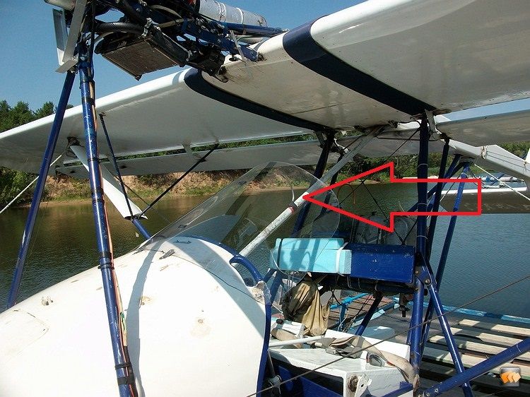

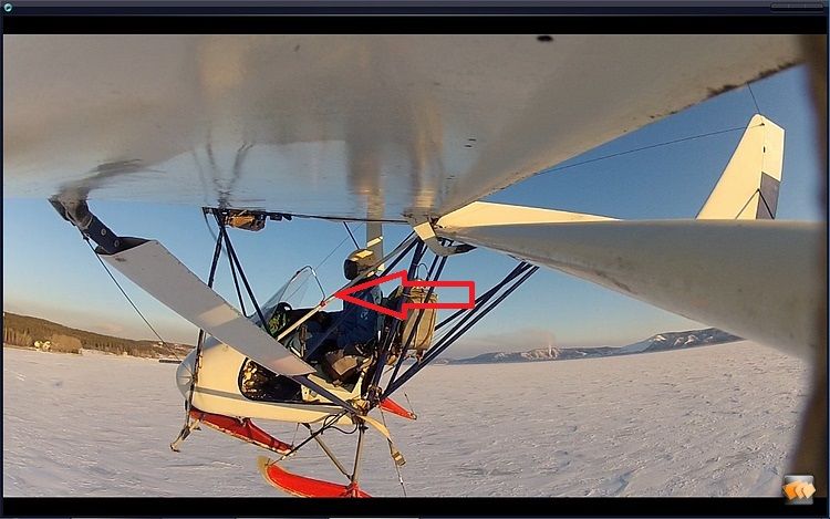

Кисляков Александр Откуда г. Ульяновск, 8 927 804 48 60 5 Фев 2017 #122 Валентин, объясните пожалуйста, что это за труба? Вложения 009_011_001.JPG 62,8 КБ · Просмотры: 327 IMGP0106_001.JPG 105,1 КБ · Просмотры: 341
P pavel7414 Живи и давай жить другим Откуда Тольятти , Самарская обл 5 Фев 2017 #124 Это диагональ трапеции-силовой элемент. Прежний хозяин поставил. Без нее балка-крыло-моторама при тяге идет вперед-вниз относительно"кабины".
Friday Строю самолеты и аэротрубы 5 Фев 2017 #126 Ну да, в первоначальном виде ее не было. Ферма была жидковата [media]
