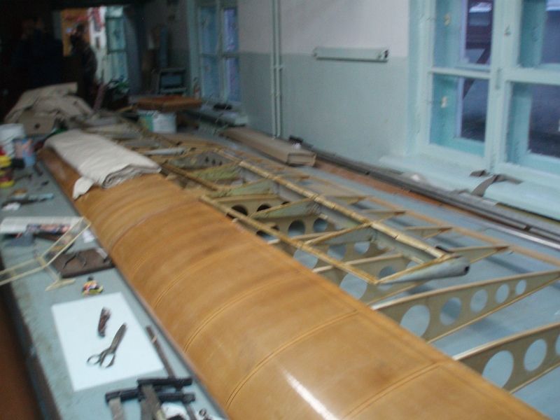

В Арсеньеве с давних времён работает ЮПШ. Ребята сами изготовляют БРОшки высокого качества. Но несмотря на то что мы живём среди тайги, с материаломи у нас плохо, особенно с фанерой. Нервюры научились делать пенопластовые, лобик крыла из стекоткани. Проверенно временим. Увидев в журнале "Кристал", он нам понравился. Очень простой и технологичный.
  Решили что аэродинамику поправим и как планер для ЮПШ, то что надо. В заводе металла было много. Начальник аэроклуба, выходец из ЮПШ, к заводскому началству. Так и так, надо. Заводские, занемайтесь, сделайте, облетайте , если все нормально, можем разговаривать и о серии.  Меня в командировку а тут в газете, Альмурзин П.П. ... Мы с ним познакомились на сёте в Риге. Приехал к ним на фирму, не в урочный час конечно. Поговорили, вроде договорились, но попосже, у них какие то сложности. Так и нечего не вышло, хотя планер интересный.
     Пластиковый лобик крыла БРОшки.
