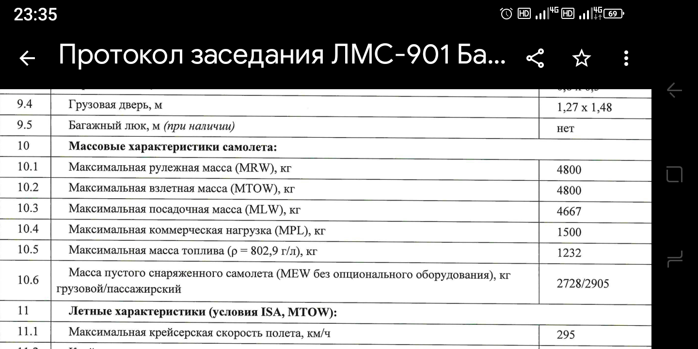

Да бросьте изливать желчь - то с весом, то с ценой;
Если бы Вы с Дёмным смогли удержать снаряженную массу ЛСМ-901 в двух тоннах, я бы(и не только я) не так сильно бы ругал Мантурова и Бадеху за космический ценник. 🙂

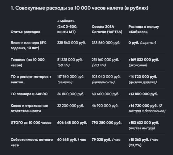

Задал ЭВМ задачу по расчету характеристик модификации Байкала с двумя CD-300 с пятилопастными винтами MT-Propeller MTV-12-D/210-56 под крылом. Для сравнения взял C208А как аналог стокового "Байкала".
Даже с учетом меньшего ресурса дизелей за 10летний период эксплуатации сильно дешевле ТВД получается.
Ну и два двигателя всё таки совсем другой уровень безопасности над тайгой или водными просторами.
И это я еще стартовые цены уравнял, а так то два CD-300 стоят минимум на 500К долларов дешевле одного ТВД PT6A-114.

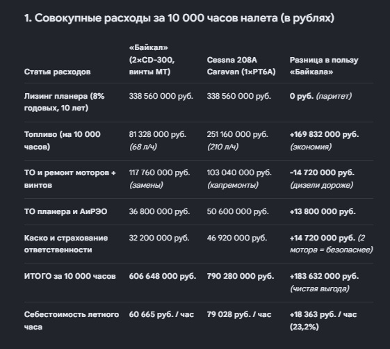

А вес самолета известен?
