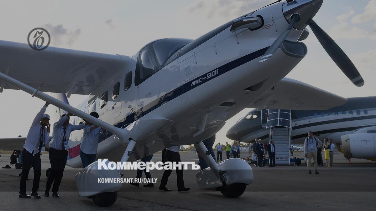

Самолет ЛМС-901 «Байкал»
УЗГА никогда не был самолётостроительным предприятием, а лишь пытается им стать в последнее время. Но ваш вопрос
совершенно закономерен., такие предприятия есть-например Смоленский авиазавод, Самарский, Нижегородский, которые много лет уже не производят самолёты, но когда-то это делали. Просто группировке "своих строителей" нужны масштабные заказы, а руководству Минпромпроторга и правительству в целом - основания для победных реляций. Быстро строить промышленные объекты уже научились.
А вообще-то, намного интереснее, как обстоят дела с испытаниями ЛМС-901? Неужели верны вредоносные слухи, что никак, в связи с отсутствием объекта испытаний?😕
- Ваше предположение относительно целесообразности серийного производства сравнительно малого самолета (не по заказу МО) на авиагигантах, по меньшей мере, спорно - включив в себестоимость привычные для них, накладные расходы, неизбежно придем к коллизии, когда цена совершенно неподъемна для потребителей. А строительство с нуля, заточенное на данный типоразмер и не претендующего на многотысячные тиражи по образу автопрома, может быть свободным от кадровых и технологических излишков. Если бы, скажем, автор Пчелки закладывал 1000% накладных - он мог бы позволить себе куда больше.
- Предположение, что существующие заводы мечтают заполучить себе серию Байкала, в корне неверно. Так, названием "Байкал" ЛМС-901 обязан предполагавшемуся производителю - УУАЗ, но тогда речь шла о композитном ТВС-2ДТС, авторства СибНИА: тот проект давал возможность заводу существенно продвинуть свое композитное производство, укомплектовавшись в рамках заказа, современным оборудованием. А для классических листов и заклепок там и так все есть - а с учетом пункта выше, понятно, что Улан-Удэ убежал от ЛМС-а как черт от ладана, оставив на прощание лишь имя Байкал.
- А с испытаниями - летают два борта, но приказ получать сертификат типа только с отечественным мотором ВК-800СТ, изменил ситуацию.

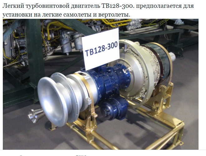

А, ктати, забыли совсем про вот такой проект двигателя, как будто его и никогда и не было в разработке
ТВ128-300

Драматические ошибки при проектировании? Что там такого может быть? Вариант один по моему мнению, проектирование ведётся исходя из производственной базы и на выходе получается либо излишне сложное изделие с целью загрузки станочного оборудования либо наоборот, упрощается до предела. А бывает и так, что проектировали с планами на новое оборудование, а его пшик, нет и не будет. Поэтому Ан -2 могут заменить только на древний У-2 сс. Пилораму уж осилят
Авторская ветка про этот самолет была начата 18 октября 2019 г , и там много чего можно прочитать прям на первых страницах , некоторым все было ясно уже тогда . Я где то читал , может тут на форуме или в инете , что в конструкции самолета допущена чудовищная аэродинамическая ошибка , которую не возможно исправить . Толи летчик испытатель говорил , то ли эксперты сторонние . Прошло 5,5 лет уже
Блин , опять куча миллиардов в трубу и по карманам . Уже в который который раз . Просто обидно за страну и людей , и никто не в ответе
"При проектировании самолета был допущен ряд «драматических ошибок, которые окончательно вскрылись только сейчас», утверждает близкий к Минпромторгу собеседник “Ъ”: «Самолет фактически нужно собирать заново»."
Эти "драматические ошибки" были очевидны изначально. Однако, кто-ж откажется от хорошего бюджета... Просчеты заложены в систему проектирования и организации, потому, не могут быть устранены одними производственными средствами.
"...программу «Байкала» могут «безболезненно закрыть», после того как будет найдено альтернативное решение: «Возможно, заводу позволят сконцентрироваться на "Ладоге" и "Освее" (российско-белорусский проект),..."

Все задержки, на самом деле, связаны с волевым решением остановить сертификацию с импортным мотором - а с ним и летают два борта, хотя, установка отечественного состоится вскоре, срок - месяцы. Неизбежные детские болезни давно пофиксены, летная оценка на данный момент, свободна от прежних замечаний.
Там еще трогательный пассаж о передаче проекта G7: на выставке в Крокусе пообщался со стендистами Танго - эти точно, доведут... вопрос - до чего.
Специалисты обнаружили несколько конструктивных проблем самолета:
  • с устойчивостью на малых скоростях;
  • с высокими усилиями на штурвале.
также нужно:
  • увеличить хвостовое оперение;
  • перенести хвостовое колесо;
  • переработать шасси.
