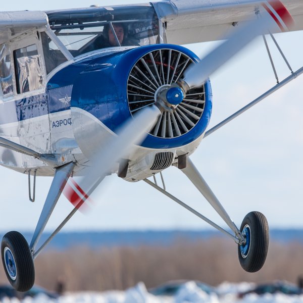

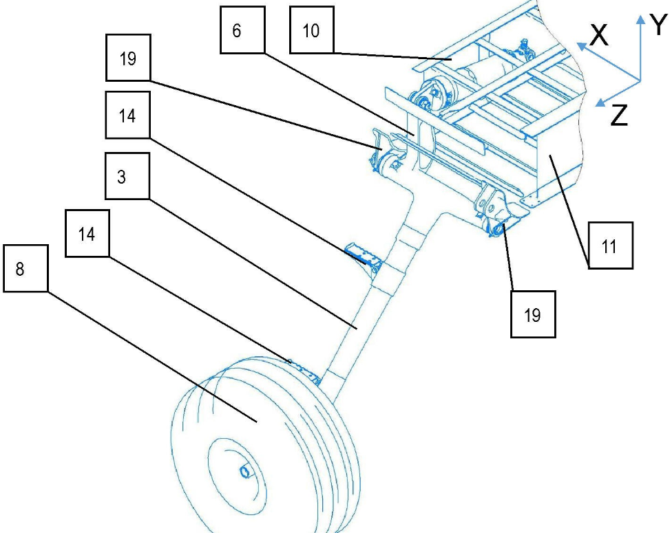

А вертикальный ход стойки, это как ноги должны разъехаться?
Так же, как на любом рессорном шасси - да и на пирамидальном так же. При этом, даже некоторое демпфирование имеет место.

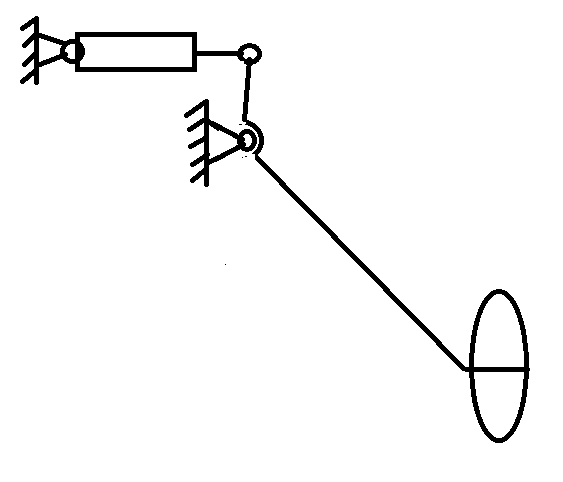

Рессора гибкая и обеспечивает вертикальный ход. Пирамида имеет большой наклон, что дает вертикальное перемещение при небольшом боковом.
А тут стойки имеют малый наклон и вертикальный ход потребует большое поперечное отклонение. Если стойка-рессора, тогда зачем гидроцилиндры?

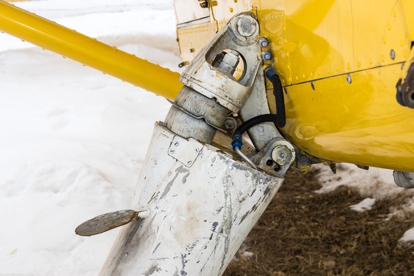

Фоток ни у кого нет стоек без обтекателей

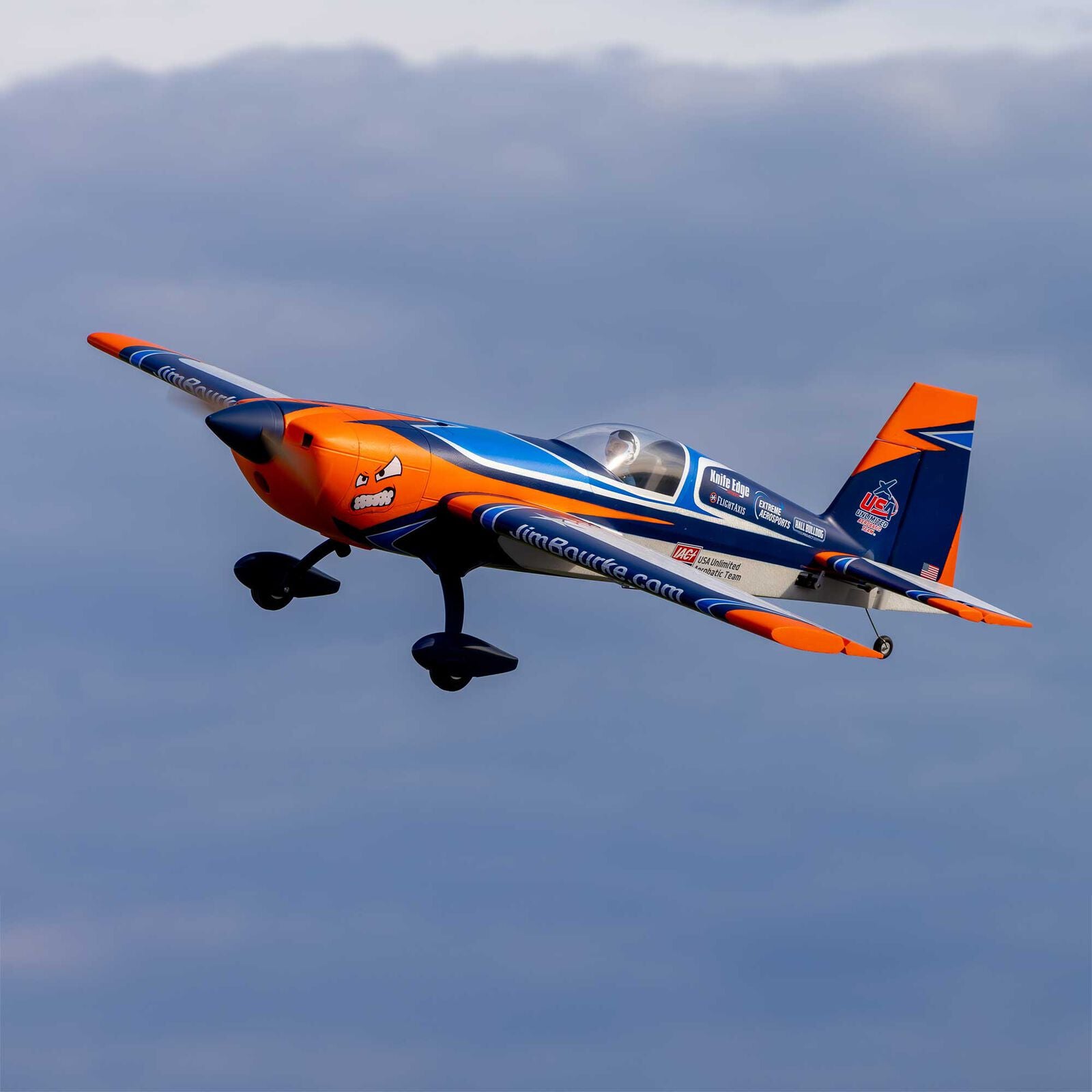

Ну, батенька, с наклонной рессорой, обеспечивающей вертикальный ход, я даже не могу придумать эпитета. Слава Богу, считать упругую линию рессоры переменного сечения, приходилось считать даже на руках, наблюдать на копровом стенде и в эксплуатации на самых разных типах самолетов. Попробуйте сами нарисовать такую линию при ходе рессоры миллиметров 200 - возможно, кураж спадет.
Стальная труба, сечением 80 х 5 в корне, конечно, абсолютной жесткостью не обладает - но и рессорой ее не назвать.Вот на этой Экстре 330 нарисуйте прогнутую на 200 мм, рессору - но, чтобы колея, не изменилась. Мне правда, интересно увидеть работу воображения - не надо соответствия с действующими силами - просто, колесо на 200мм, перемещенное по вертикали. Можно еще привести в пример пирамидальные стойки Як-12 с резиновой амортизацией у плоскости симметрии и осями стоек по бортам - ну там точно, вертикаль, не так ли?

в чем суть изобретения?
В конструкции. Номер патента, формулу изобретения и описание можно, при желании, найти в материалах ФИПС: я этим знматься не буду.

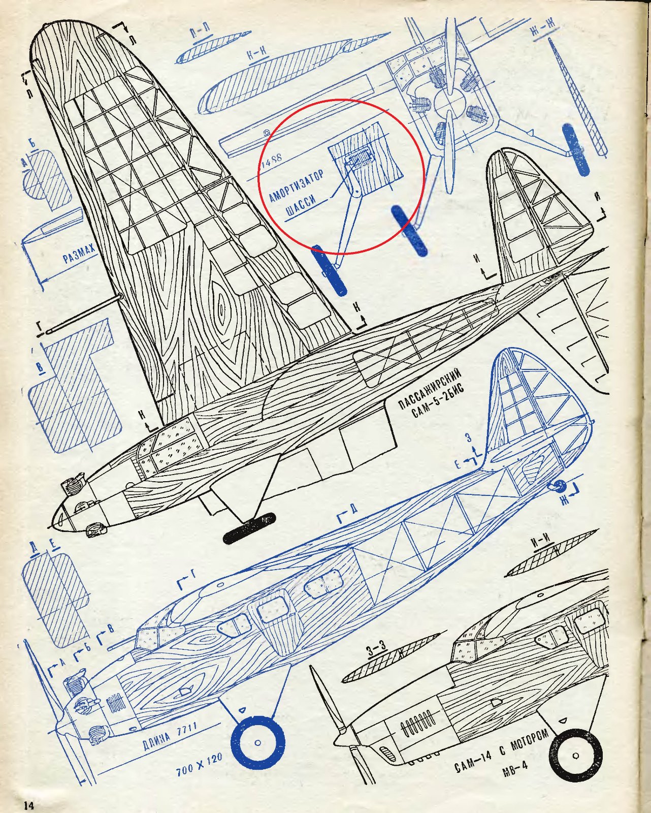

На древнем американском Stinson 108 (выпуска 46-48гг) подвеска сделана примерно так же, отличие в амортизаторах стоящих наклонно. На Vans RV-15 вообще один в один. В чём инновация, непонятно...
Зачем нам ваши проблемы и пробелы в компетенции?
по Stinson 108 фоты гугл отыскал, а по Vans RV-15 нет
если у Вас есть такая возможность, разместите фоты или эскизы здесь per favore

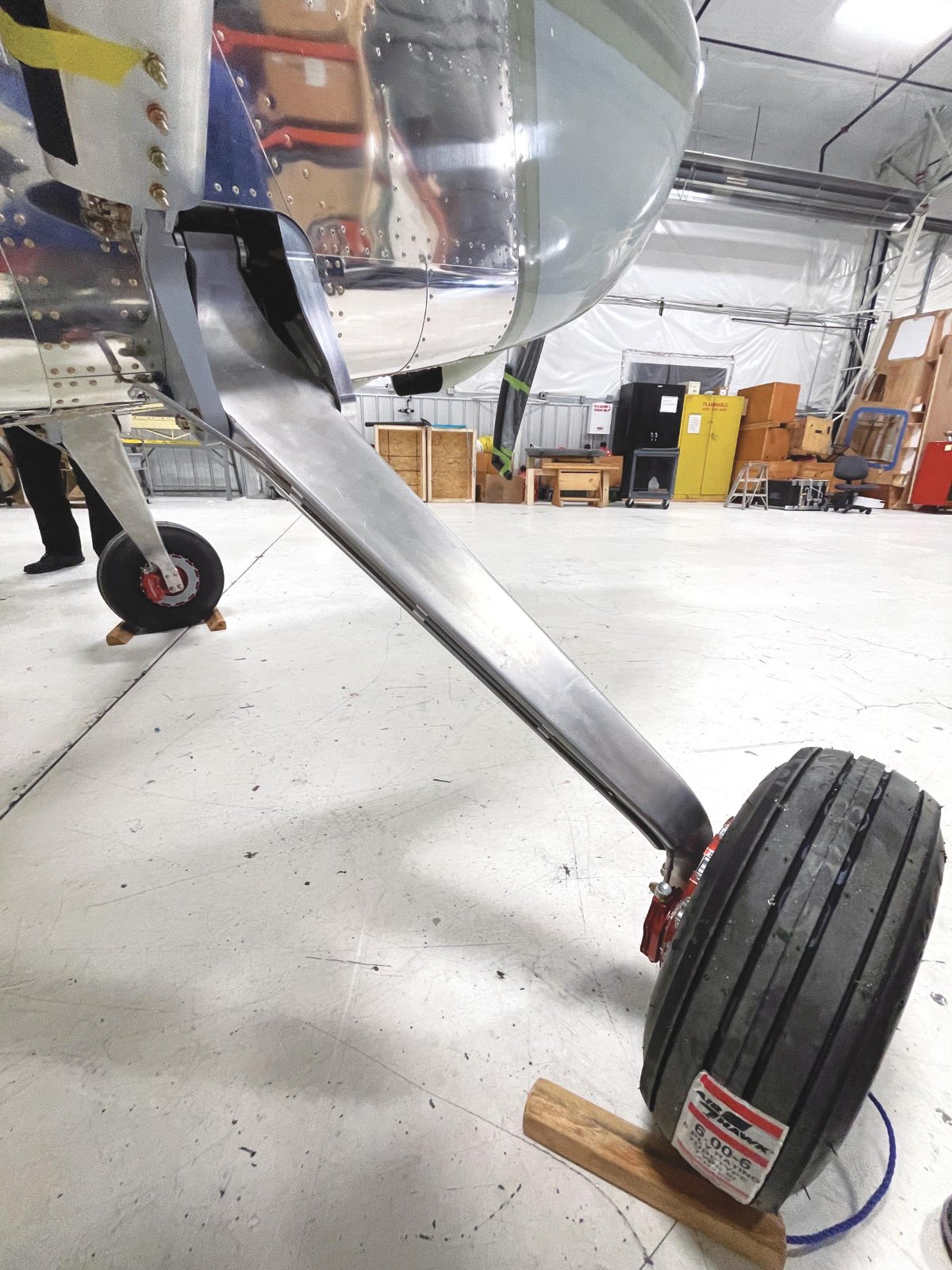

В RV-15 честная рессора. А, чтобы разобраться в различиях решение с другими вариантами наклонных стоек, критикану следовало бы, сначала, хоть по диагонали почитать патентное законодательство, чтобы различать существенные отличия, подлежащие патентной защите, от несущественных.
если есть амотризатор то не честная. ну это мое определение конечно. смотрим на картинку.
