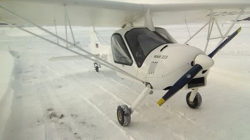

Еще вопрос: как к фюзеляжу пилон крепится? Шпангоут какой-то усиленный?
В основе каркаса фюзеляжа МАИ-223 лежит плоская рама ,размещенная по плоскости симметрии самолета. Сечение рамы - прямоугольное со сторонами 80 х 80 мм, склепанное из листа Д-16Т. Пилоны, на которых установлено крыло, имеют такое же прямоугольное сечение и просто торчат из рамы вверх. Внутри рамы проходит еще и управление элеронами.
Здорово. Оказывается, просто. Но попробуй, додумайся... Просто на всех супостатовских парасолях обычно стоит кабан с двумя пирамидами, а здесь - никаких подкосов. Красиво. Еще вопрос: скорость сваливания? И как ведет он себя при сваливании? Судя по примененному профилю, должен устойчиво парашютировать, затем - клевок, подобно Ан-2. Так? Вихрегенераторы не пробовали применить? С ними, небось, вообще висеть на месте должен... :)
Скорость сваливания в диапазоне от 65 до 72 км/час, в зависимости от кол-ва пилотов, ведет себя действительно как вы описываете, можно поймать режим со встречным ветром, когда он почти стоит в горизонте и парашютирует, со мной при сваливании всегда клевал в лево, думаю из-за направления вращения двигателя. Вихрегенераторы не пробовали, тут как говорится, ни как двух лопастной винт не испытаю, вторые выходные подряд откапываемся от снега на аэродроме, и предстоящие выходные опять снег....

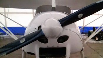

Тем не менее, хотел поблагодарить Вадима Лисовского, под ником LV, за качественный кок в его исполнении. У Вадима, я уже приобретал и РУСы, и обтекатели на колеса, и вот теперь кок. Могу рекомендовать данного производителя как качественного и порядочного поставщика. Ну а его предположения, о том что винт на максимальных оборотах вырождается из-за отсутствия кока проверим в ближайшее время.
с уважением, v.k.
  • 12,8 КБ Просмотры: 189
  • 12,9 КБ Просмотры: 180
zov
www.zovprop.ru
Кок, конечно, даст прибавку в скорости. Но не большую. Думаю 5-10 км/ч.максимум. Воздухозаборник радиатора........ вот с ним бы что-то сделать. Убрав этот "тормозной парашют" можно ожидать хорошей прибавки.
На Як-3 перенос радиатора из носовой части под фюзеляж за крыло дал существенную прибавку скорости. ;)
Оно вам надо?! ;) Из-за 10км/ч крейсерской заморачиваться, переносить радиатор, тянуть трубопроводы... Нет, если человек от этого тащится - флаг в руки, хозяин - барин. Но, будь у меня такой самолет - ничего бы не трогал. Летал бы в свое удовольствие и радовался бы. И Vкр=150 мне бы - за глаза и за уши. :)

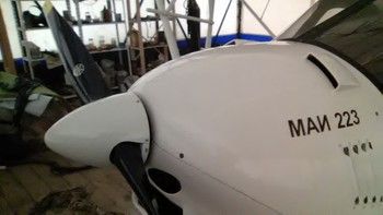

Олег Викторович, как и договаривались рассказываю результаты полетов с двумя человеками на борту.
Следуя вашим рекомендациям в борьбе с вибрацией, развернул винт на 180*, вибрация стала больше. На первом же круге хотел закончить летный день, потому что вибрация не сильно, но стала больше, но очень не приятная. Летал только по кругу, потому что откровенно говоря и с Киевпропом и с Ростов винт такой вибрации не наблюдалось.
Тем не менее, так быстро в горизонте мой МАИ 223 не летал с другими винтами!  Общий вес пилотов 170 кг, при оборотах 4800 скорость 160 км/ч, при оборотах 5250 180 км/ч.
В дальнейшем попробую от балансировать винт и продолжу изучать возможности винта уже в теплую погоду.
Далее на очереди саблевидный винт Лугапроп. О результатах как и обещал ранее сообщу.
С уважением,
v.k.
