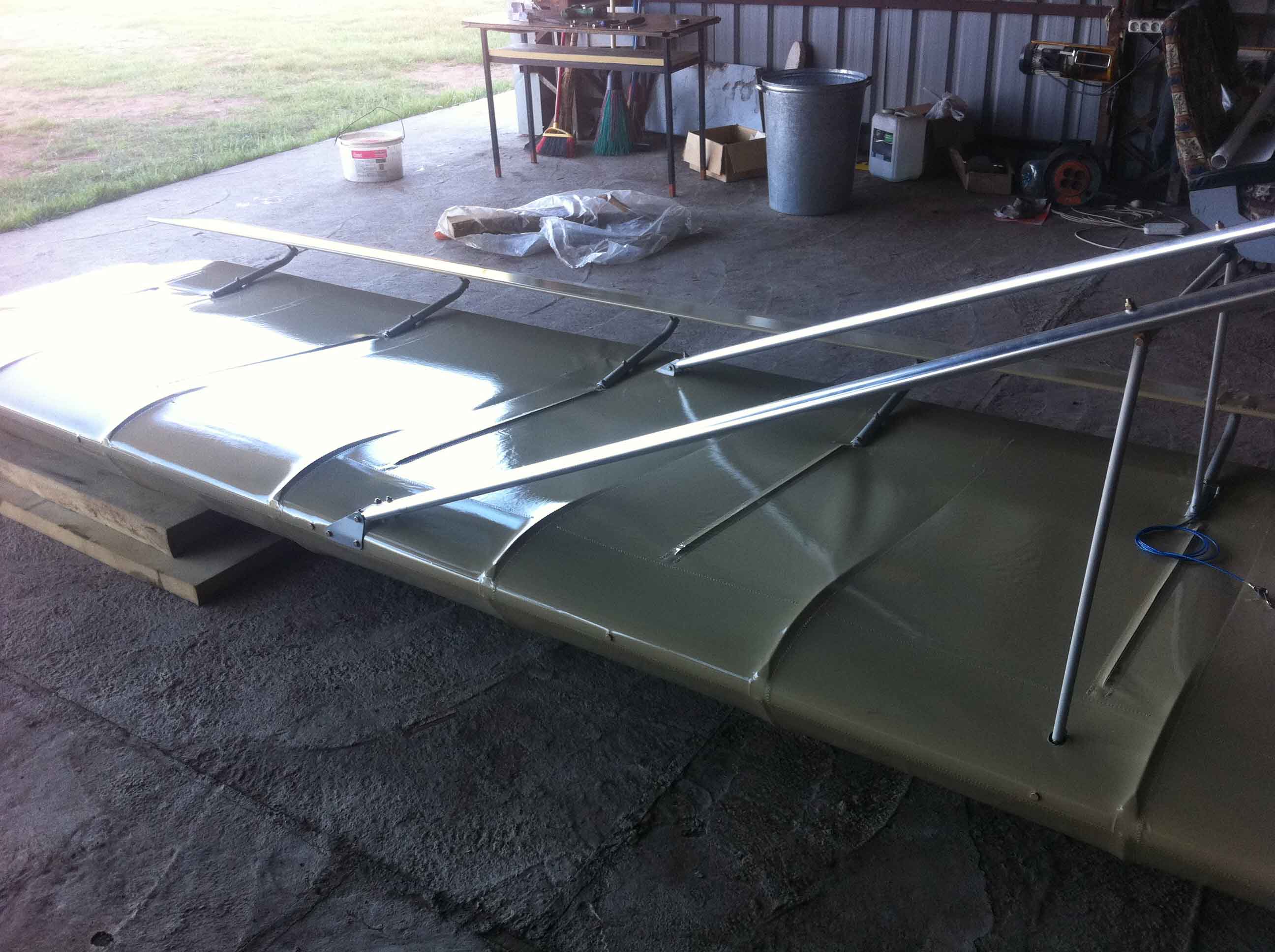

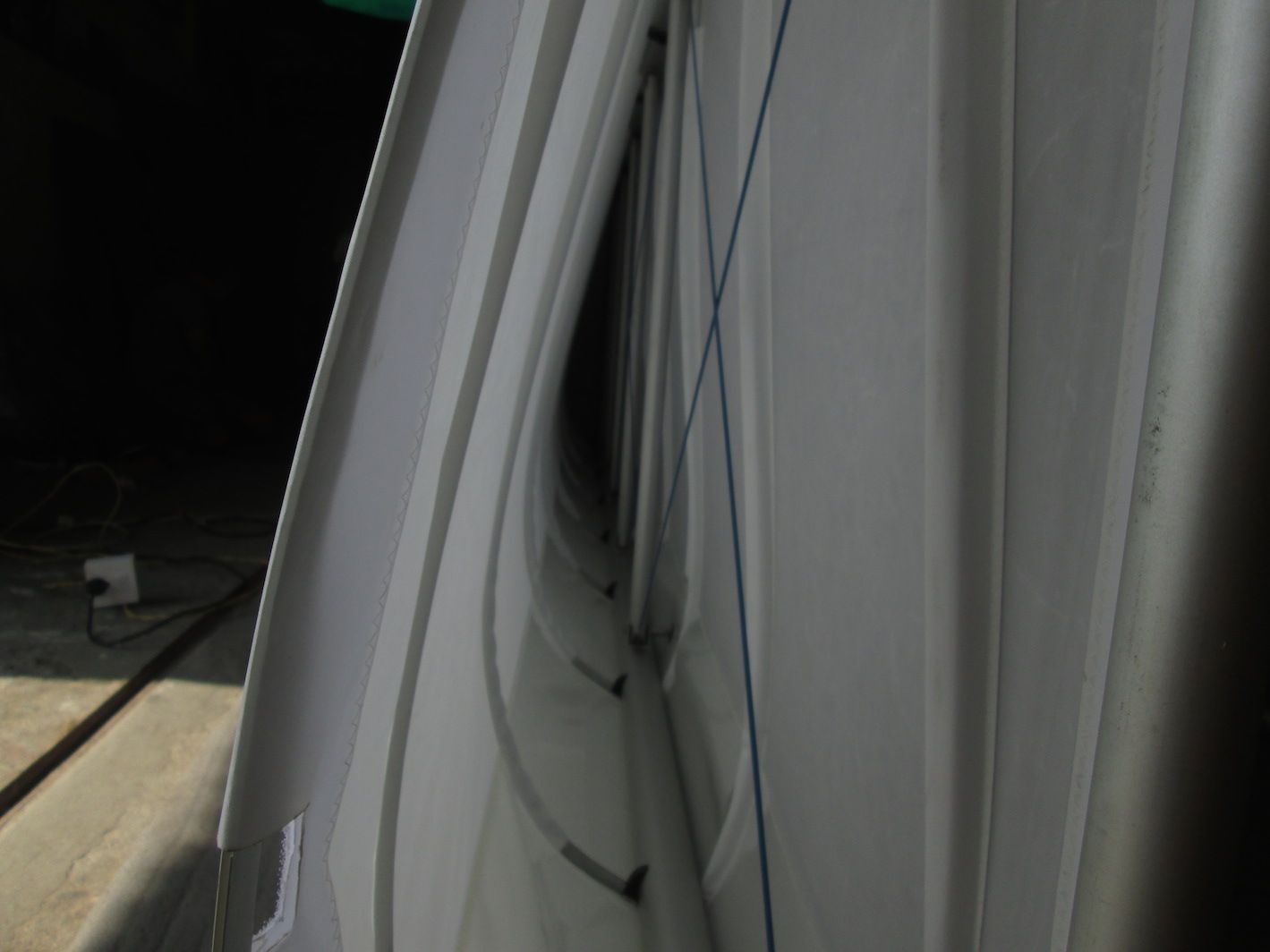

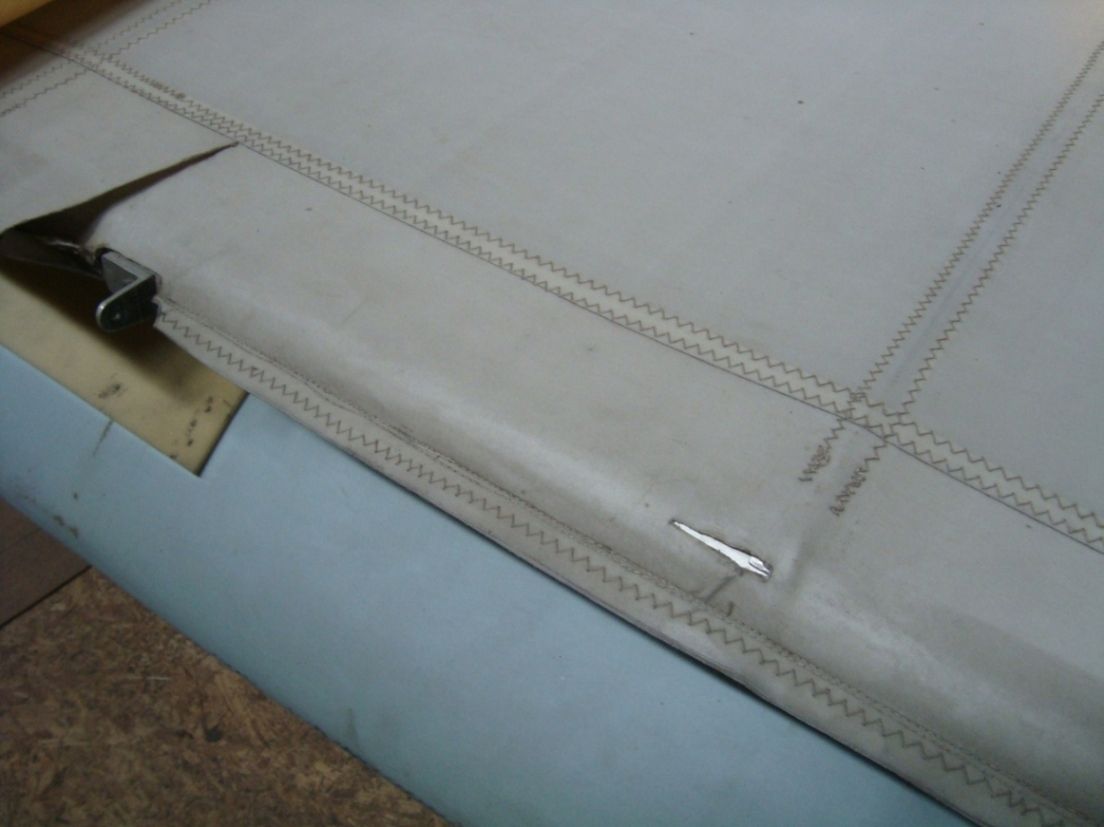

Это я учел и во второй обшивке постарался от них избавиться - сделал обшивку разрезанную по задней кромке (подглядел у "Марафона") и зашнуровал ее. Получив при этом пару "бонусов":
1. Не "парят" всякие допотверстия под торчащие элементы.
2. Полотнище шьется плоским, как скатерть и легко примеряется с уже вставленными латами и усилителями на раму каркаса.
3. Менее точный допуск по ширине, компенсируемый при шнуровке...
Далее пришиваются "халявка" из любого другого материала под проволоку для шнуровки и латкарманы.
Латкарманы типовые - лента сложенная пополам и пришитая по месту стыка одним швом к обшивке. Концы латкармана зашиты. В начале имеется боковое отверстие (недошив) для установки латы.
Нижние латы (из ромбовидного стеклопрофиля) я сделал короче - не довел до переднего лонжерона примерно на 1/3. Типа - "адаптивное крыло" ...
Вроде работает не плохо.
Верхние латы из трубок со сплющенными концами, которыми они опираются на трубы лонжеронов.
Т.к. латкарманы пришиты и латы в них "в распор", то при надетой и "набитой" обшивке верхние латы препятствуют проворачиванию обшивки вокруг каркаса крыла.

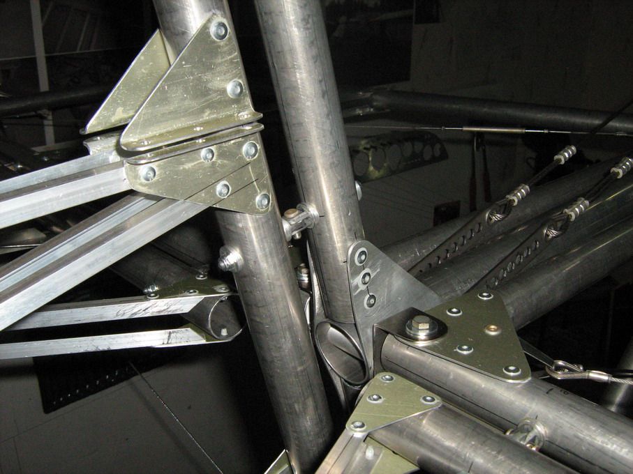

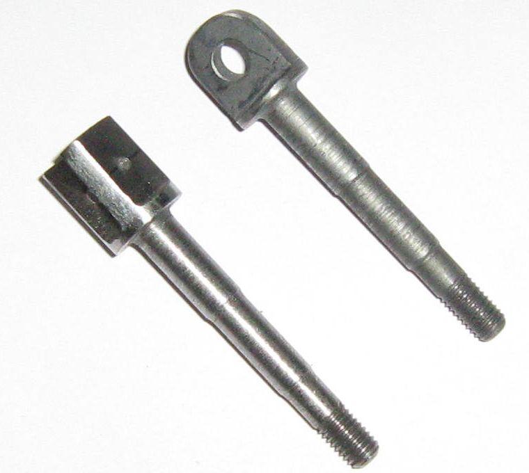

Спасибо Евгений залоканичный ответ многое стало прояснятся.Теперь вопрос по навеске элерона.Посоветуйте как в шнуровочном варианте сделать шарнирыпростенько и со вкусом.С уваж. Алексей
    39,2 КБ · Просмотры: 392
    57,1 КБ · Просмотры: 432
    94,5 КБ · Просмотры: 381
Здраствуйте Евгений на Х О такие шарниры в самый раз .А как быть с навеской элеронов .Ведь нужно насквозь просверлить задний лонжерон.К Вам еще попутный вопрос .Пластины для крепления подкосов крепятся сквозным через лон-н болтом если так то и заднее крепление пластин можно сделать ушковым болтом.Спасибо за понимание.

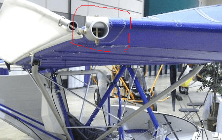

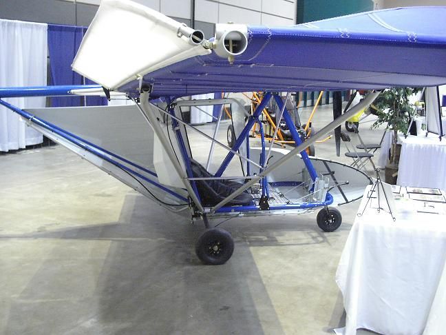

Во-во Евгений!На втором фото стоит препарированный самолет.И в  выделенном  месте обшивка упразднена. Вопрос:Можно ли также поступить с оперением в углах в месте установок косынок (ЛА-типа Пилигрим)?Спасибо!
😱 Вот где собака порылась... Мои латкарманы .... э-э-э... не типовые.  🙂 Поэтому лата и легко вставляется. А законцовка латы не позволяет провернутся. И крыло у меня натягивается по корневой нервюре. Резиночки раньше, а сейчас две пружиночки. Пару минут и ни одну лату уже невозможно извлечь.
Да без проблем.

НУ и вопрос по навеске элеронов.
Уточните, пожалуйста, что именно вас волнует.
Если щель, то я ее закрыл халявкой (описал на этой теме где-то ранее) поищите.
Если интересуют петли, то есть еще много всяких решений. Как вариант-подвеска на "Птенец-2". Чертежи на форуме есть.

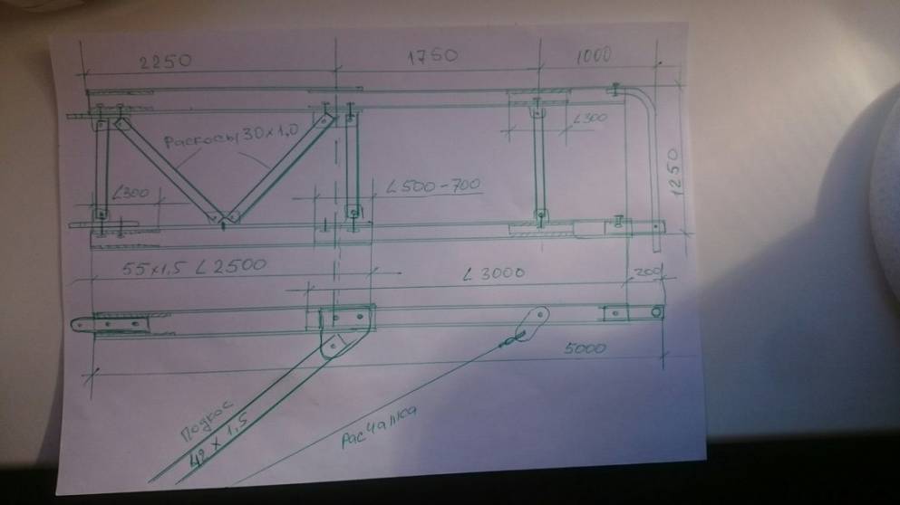

можете посчитать где устанавливать подкосы
Мало информации.
1. Нужны весовые данные будущего самолета.
2. Нужен чертежик общего вида, или эскиз с размерами лонжеронов крыла.
Когда-то давно для этих дел создал программульку:
https://cloud.mail.ru/public/Ab6j/XVzKa5JkC
Она во многом может помочь.
Если самолет одноместный, то можно смело брать крыло "Птенец-2", на который есть чертежи.
Правда площадь у него меньше, чем на "Наське", но для одноместного пойдет.
