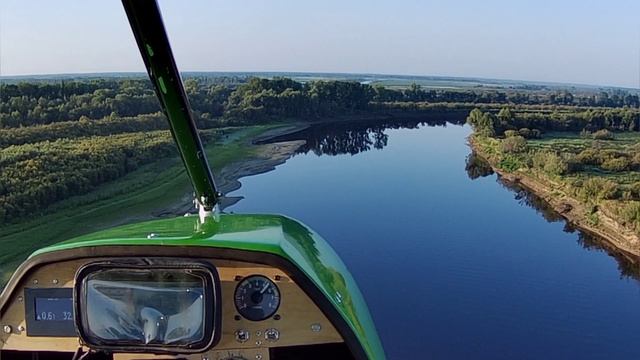

3) По прибору Азата, настройка сбилась летал на заниженной скорости, но ощущения были сразу что скорость фактически больше на посадке, позвонил Азату он сказал в настройках единичка должна стоять, стояло 0.92-0,94.

5) Ус проверен с полетами по GPS, расхождения +/- 3-5 км в час. (я не далекий, все понимаю)

7) Один раз летал вообще без прибора ус и тд на этом самолете, весь полет на ощущениях летит заметно быстрее других пчелок.

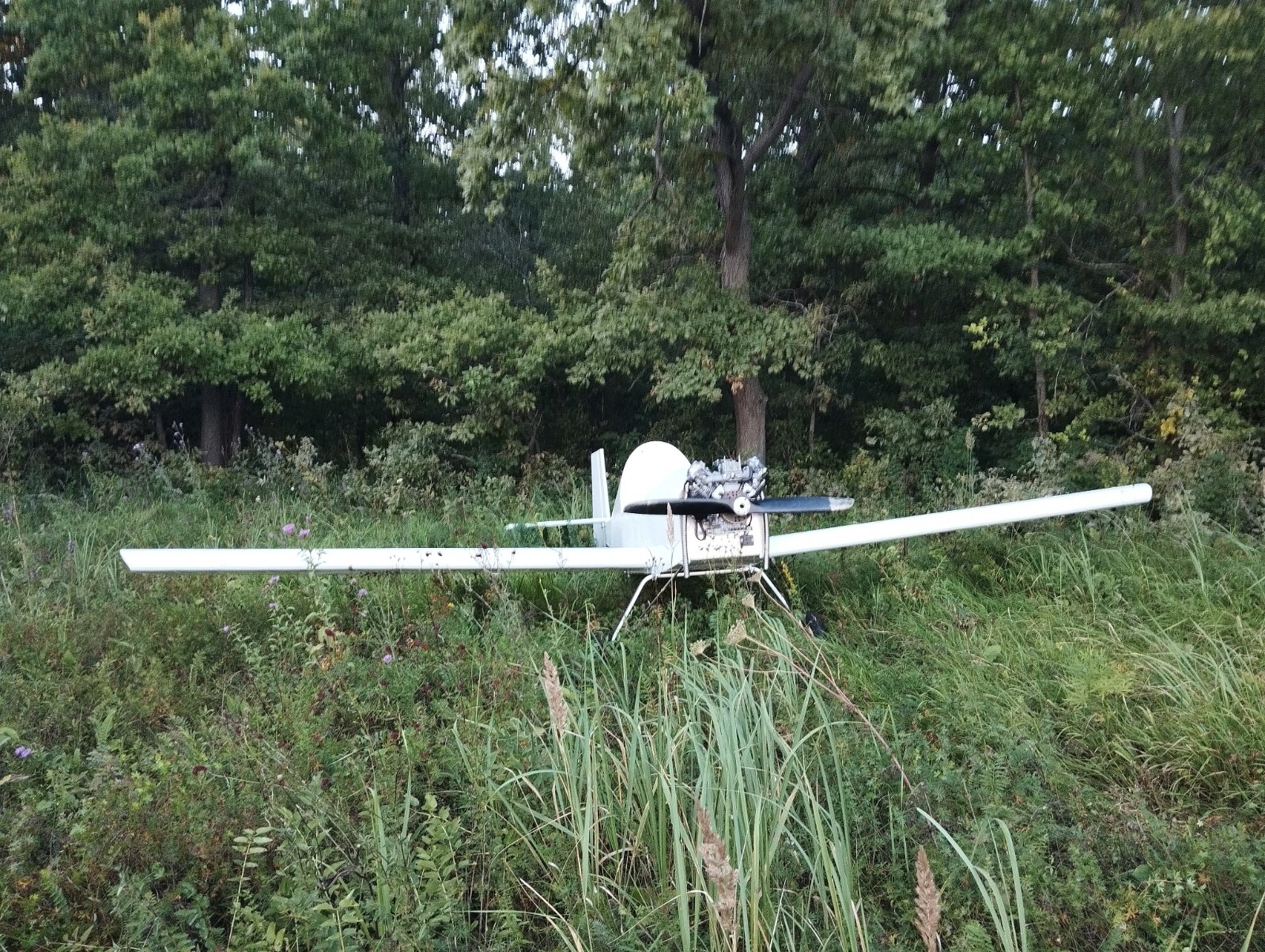

9) Был один отказ двигателя (частичный), после прохода над полосой в наборе, не дотянул до впп, сел в поле, но это другая история сам виноват.
