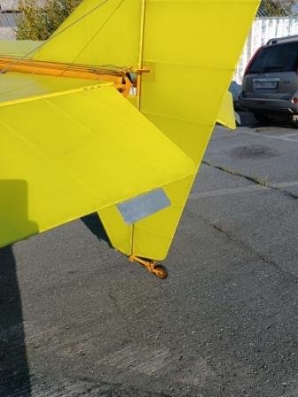

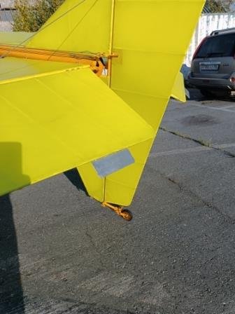

Приклепал "лапухи" на РВ, подогнул, усилие на ручке практически исчезло, правда на снижении при скорости 80-85км/ч появляется маленький момент на кабрирование
Доволен как СЛОН!!!

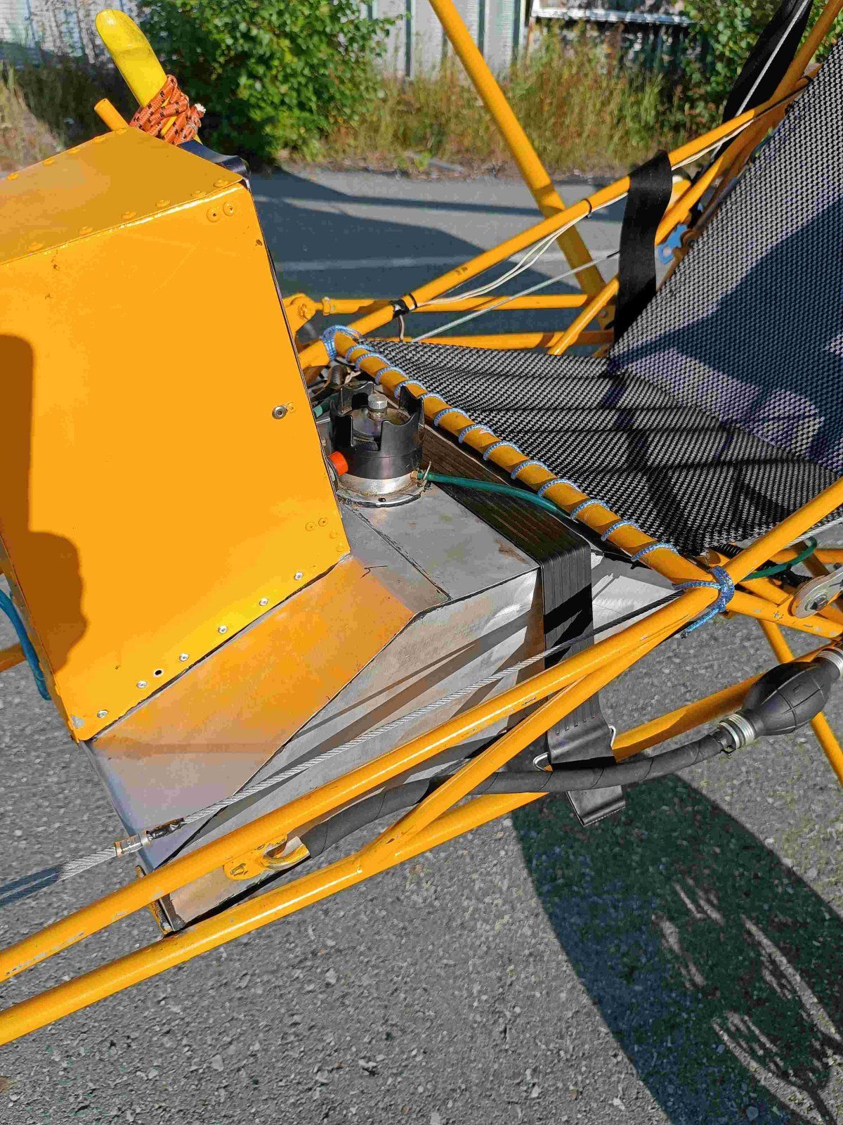

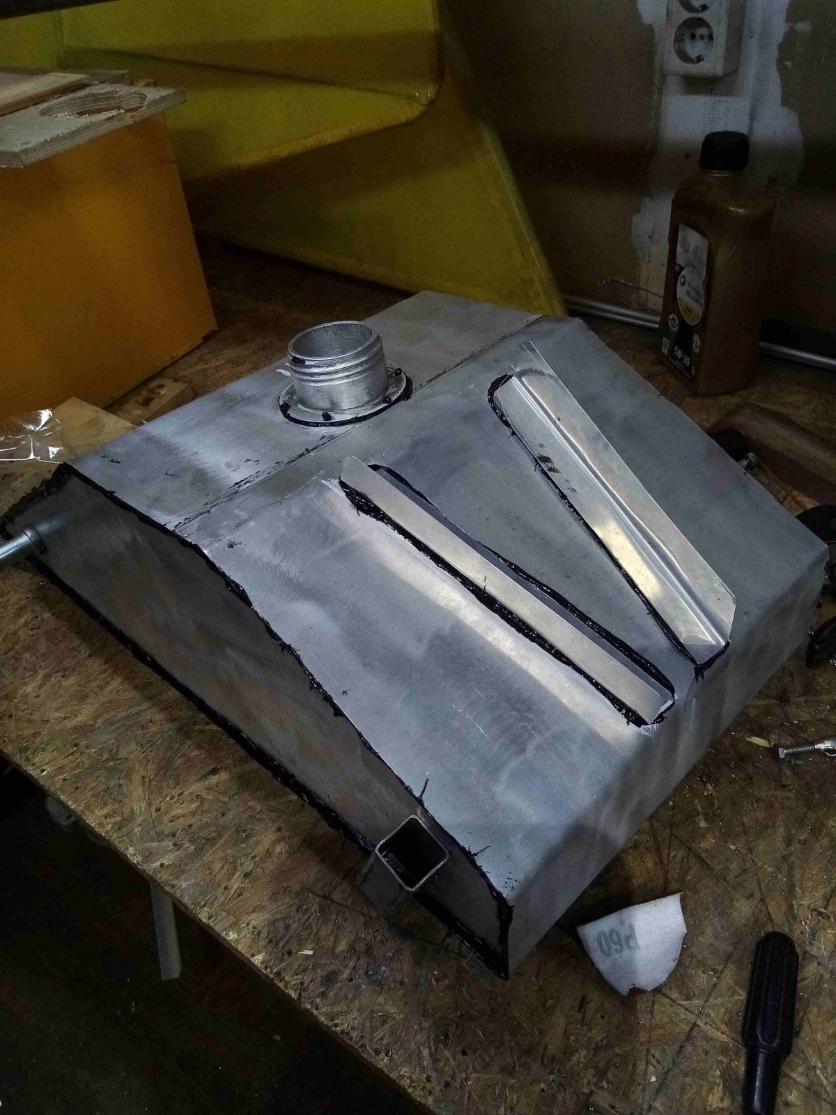

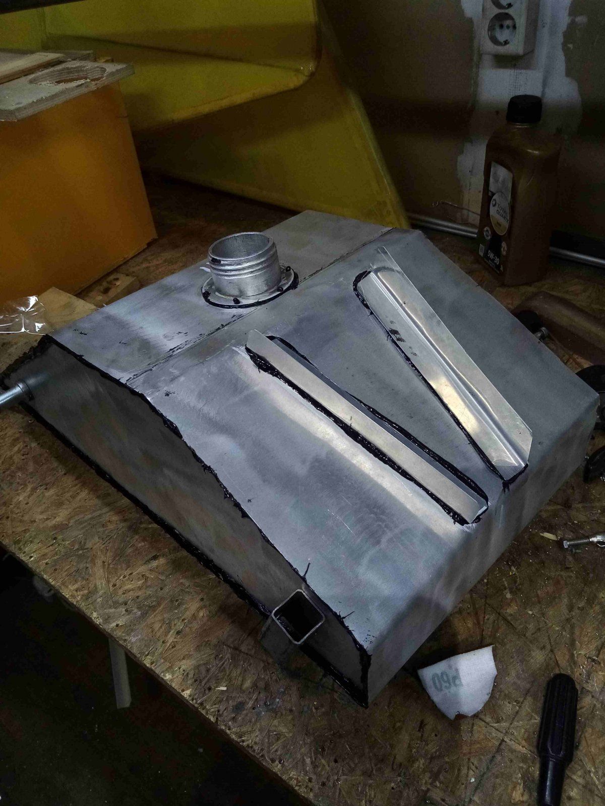

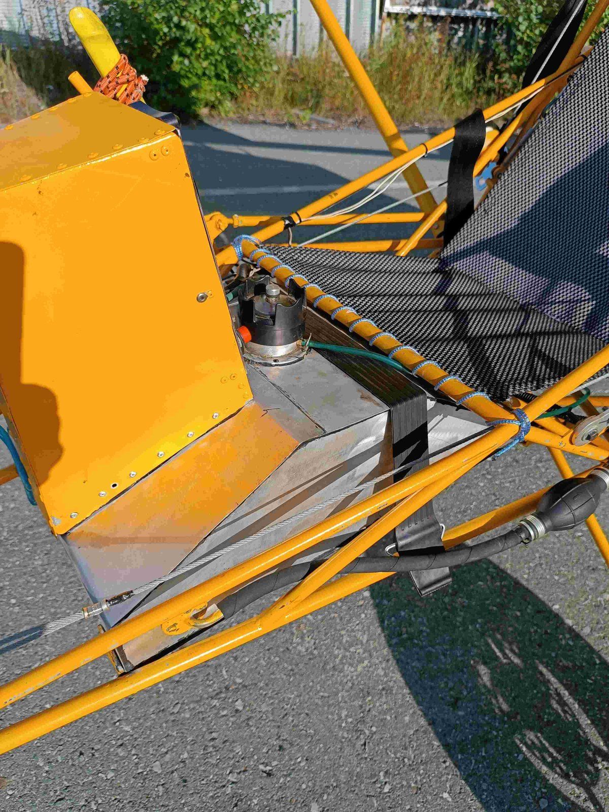

Может кому пригодится:
Топливный бак склеен из алюминия 0,6мм, клеил на герметик для автостекол
сначала вырезал боковушки и сделал отбортовку 3мм, потом согнул пластину по контуру боковушек-склеил
боковушки загнал в контур на 3-4мм отбортовкой внутрь, получилась канавка -залил герметиком, всё ОК полёт нормальный
Первый вариант был клеено-клепаный, дал течь по заклепкам
Бензостойких герметиков для стёкол не бывает. Бак под коленями, двигатель на уровне бака сзади, все открыто, видать протечку на двигатель понесло. Мои соболезнования
Эх, не нравилась мне эта тема, где пилот ногами землю встречает...
Так что уж теперь...
Народ, летайте только там, где сесть безопасно можно, в воронке безопасности (при отказе мотора, что бы допланировать до поляки).
Бывают. Но тут другое - ВСЕ клеевые соединения имеют неоднородности и подвержены старению. Не нужно клея непрофессионалу для ответственных применений использовать...
Соболезнования.
Плоский бак сложной формы из листа 0,6мм это в любом случае опасно, в такой вибронагруженной конструкции. Чуть проглядел, протертость или трещина.
Все эти бензостойкие герметики обсуждены на автофорумах. Верно пишите, герметичность там не надолго
