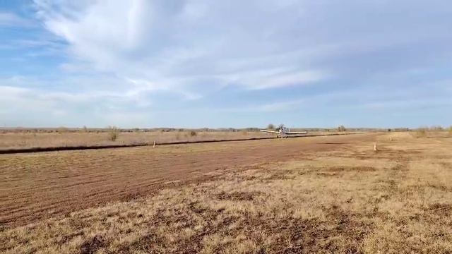

Короткий взлет...
Вид на хвост, хотел проверить поведение стабилизатора при заходе на посадку с выпущенными закрылками на 30 гр. Мне показалось вибрация возникает от скоса потока. Управляемость на посадке хорошая площади руля высоты хватает, в момент касания на посадочном угле есть нагрузка на рв и чувствуется вибрация стабилизатора. Садился на взлетном положении и без закрылков все в норме, эксперименты продолжу может быть в ноябре.

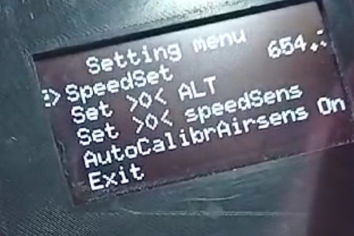

По скоростям что получается, ус Азата теперь не врет, в настройках стоял другой коэффициент тарировки. Я так понял можно его менять для регулировки т к у всех пвд и статика разные.

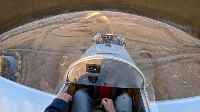

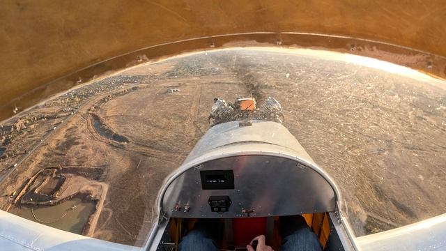

Из кабины
Проверка крейсерской скорости, разгон до 130-135 км в час. Отклонение органов управления на скорости 125-130 км в час, проверка реакции и отзывчивость органов управления. Качество видео 4к можно установить, если потянет инет. 🤔
С правильным коэффициентом можно и звуковой барьер преодолеть😉
