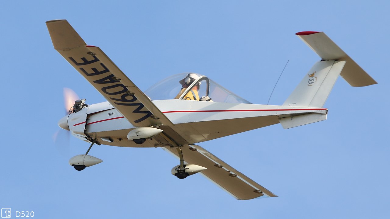

В теме про Кри-Кри нашёл описание одномоторного варианта с двигателем Бриггс без редуктора:
img-6f884c9f8fe9d199862f4db2703ddb36-v-jpg.566211
Похож на ваш! Только они винт зачем то 91см сделали диаметром и крутили всего 3600об/мин вместо 4500 на которых мощность этого движка максимальна. Пишут, летал 185км/ч. Хотя аэродинамически довольно грязно сделан.
...варианта с двигателем Бриггс...
...крутили всего 3600об/мин вместо 4500 на которых мощность этого движка максимальна...
Все Бриггсы имеют максимальную мощность именно при 3600 об/мин.

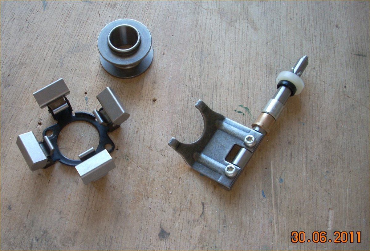

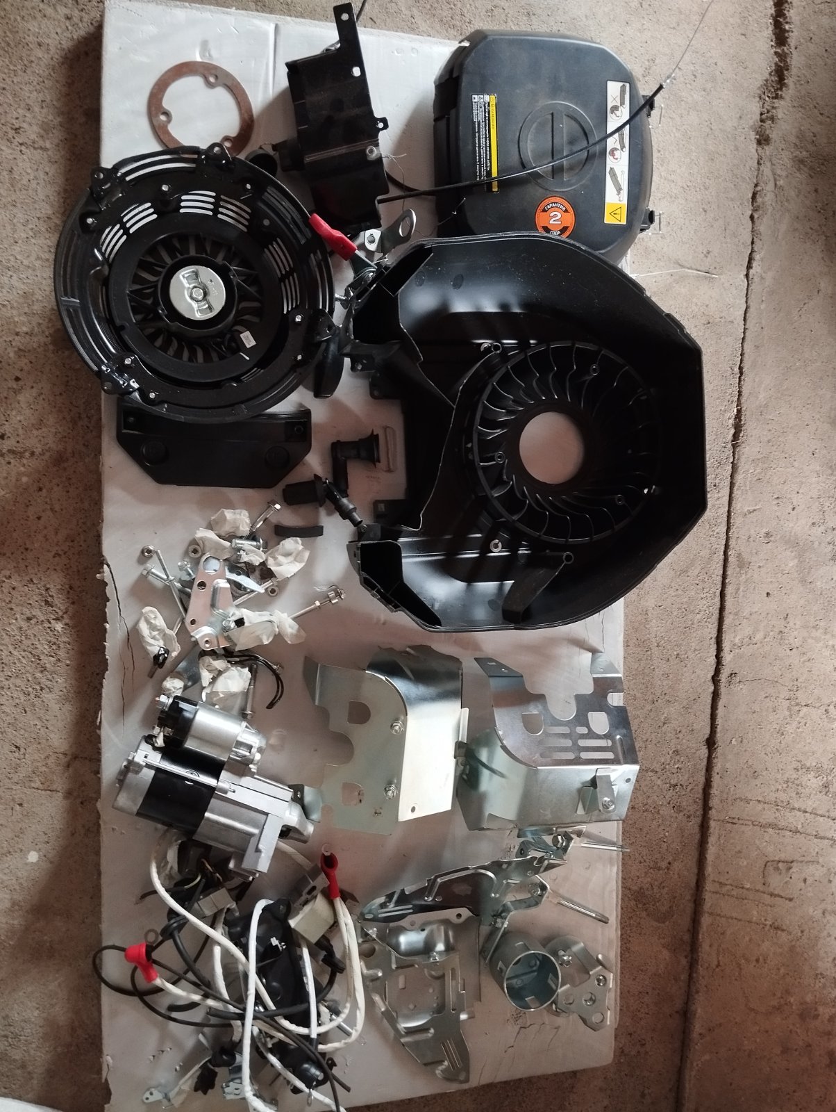

Столько требухи сняли с двигателя
Цетробежного регулятора что то не видно
на мелких моторах пишут что если снять с него только рычаг, может развалиться, я из за этого рычаг с пружинкой оставляю, фото от Бригса

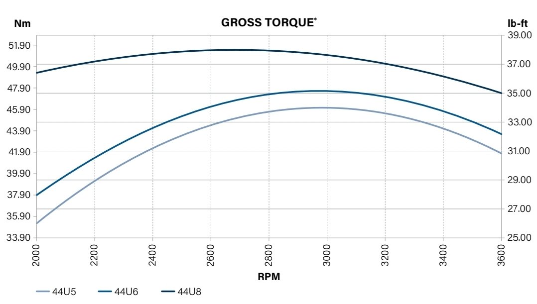

Только с родным зажиганием. С УОЗом мощность растёт и дальше, пока уменьшающееся наполнение цилиндров не превысит прибавку от увеличения количества циклов за единицу времени.
