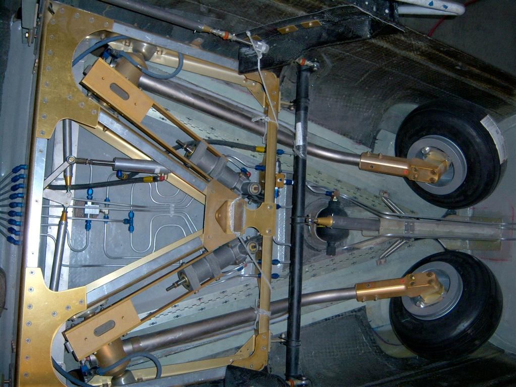

В связи с заказами, нам нужны изготовители компонентов.
В основном это изготовление металлических изделий(узлов управления, моторамы и шасси).
Особое значение имеет качественное изготовление гидроцилиндров для убирающегося шасси.
Схема убирающегося шасси сейчас прорабатывается, но близко будет похожей к этой(фото).
Пожалуйста пишите в личку, если есть серьёзные предложения.

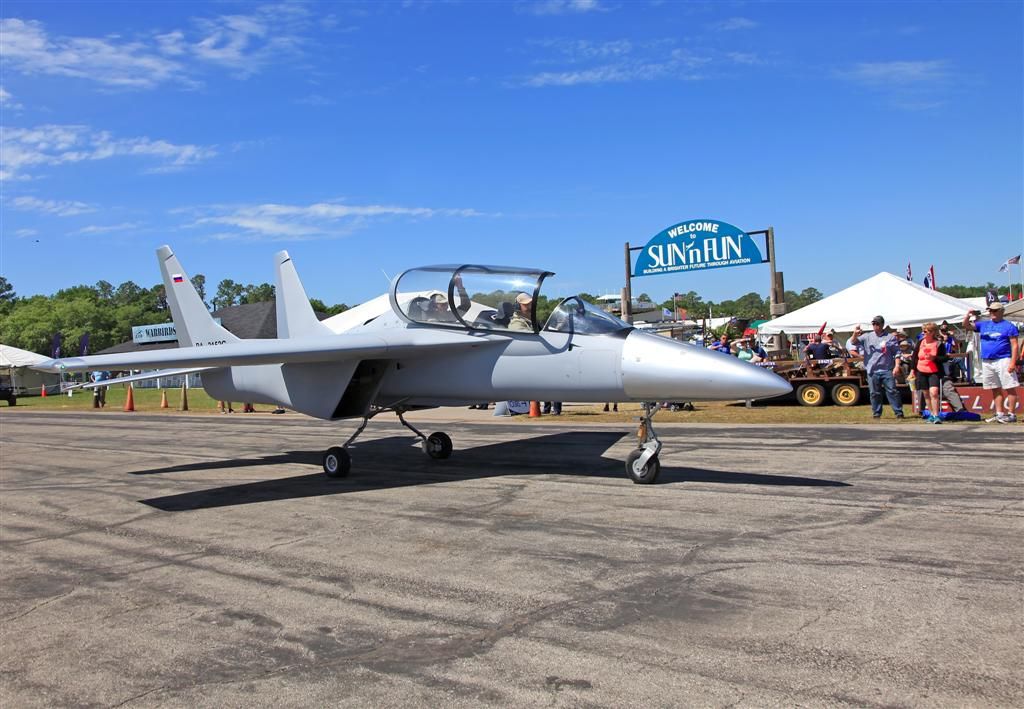

В связи с заказами,
-думаете об облегчении конструкции или увеличении тяги?
(динамика для такой птицы немаловажный параметр...)
ЗЫ=Чехи утверждают,что самолёт с вентиляторным приводом
не заметен для радара !?
http://budejovice.idnes.cz/strojari-predstavili-na-letisti-ul-39-albi-f1w-/budejovice-zpravy.aspx?c=A160404_150906_budejovice-zpravy_khr
-после ремонта крыла самолёт "пошёл в люди" и получил золотую медаль на выставке в Брно.
https://www.airzone.tv/news/proudovy-ultralight-ul-39-albi-ziskal-zlatou-medaili/
Прототип самолёта перетяжелён примерно на 150 кг. Мы можем уменьшить его вес примерно на 50 кг., но не более. Второй самолёт будет килограмм на 200 легче и мы точно уложимся в 1000 кг MTOW(Максимальный Взлётный Вес).
Вентиляторы сейчас тоже в экспериментальном варианте. Лопатки имеют переход в круглый узел её крепления(для регулировки угла установки), а это "съедает" около 20% её рабочей площади. В серийном варианте узел её крепления будет плоским сегментом(как на UL-39). Так-же "крутка" и площадь лопаток будет изменена, когда мы найдём оптимальный угол её установки. Сейчас двигатель(LS6) с этими вентиляторами развивает только 4700 об/мин на взлётном режиме(соответственно около 350 лс. а не 390), вместо нужных 5000 об/мин. А это потеря запланированной тяги.
На следующем самолёте мы будем устанавливать двигатель LS7 с мощностью в 450 лс. при тех-же оборотах(5000 об/м) на взлёте.
Всё это даст самолёту тяговооруженность - 0.4
Мы имели примерно 0.25 летая в 35 градусную жару на Sun-n-Fun 2016.
А необходимые массогабаритные размеры, рабочее давление, нагрузки и минимальное количество циклов работы можете дать в студию?
Конечно всё выложу.
Но пока делаем "чёрный" вариант. За основу взяли систему уборки шасси самолёта "Lancair IV"(на высокопланных Цесснах, она намного сложнее).
Через 2-3 месяца, вся спецификация и чертежи, будут готовы. А пока ищем потенциальных изготовителей узлов и комплектующих.
А самое главное - гидроцилиндров. Они должны работать в тысячи циклов(как тормоза на Вашей машине).
Размеры цилиндра примерно 200-300 мм. Рабочее давление - 1500 PSI.
