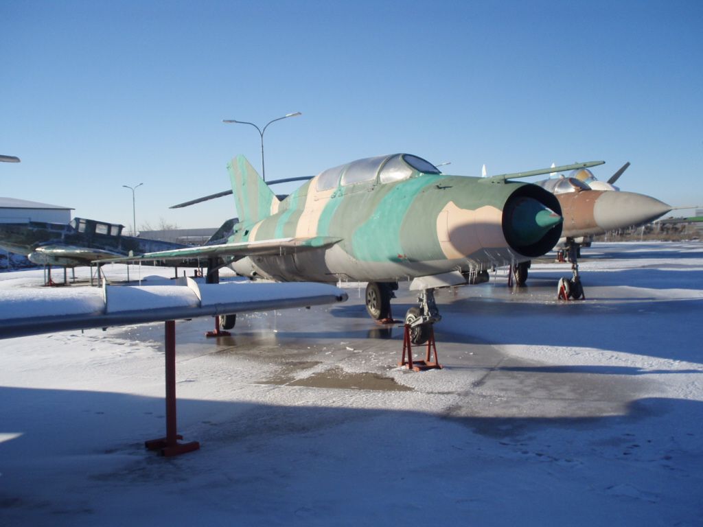

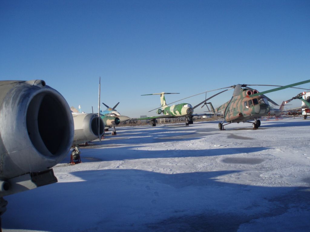

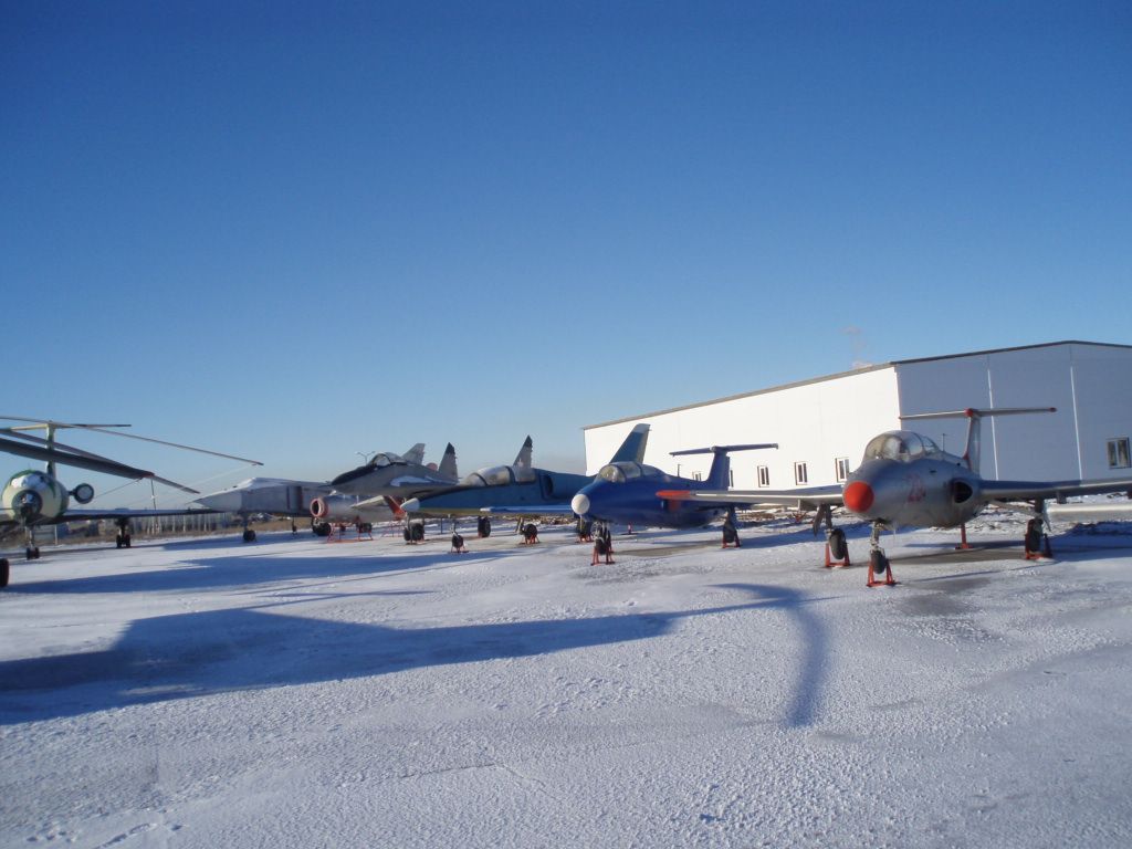

На площадке пред зданием АУЦ(там-же находится крытый музей посвящённый "Каче") выстроились пару десятков образцов военной авиационной техники:
И ещё новые экспонаты поступают... Два Миг-29 которые ещё собирают(в другом месте) и недавно поступившие Ми-6 и Миг-31:
Кроме авиационного музея ещё есть и наземная техника, но об этом в следующий раз...

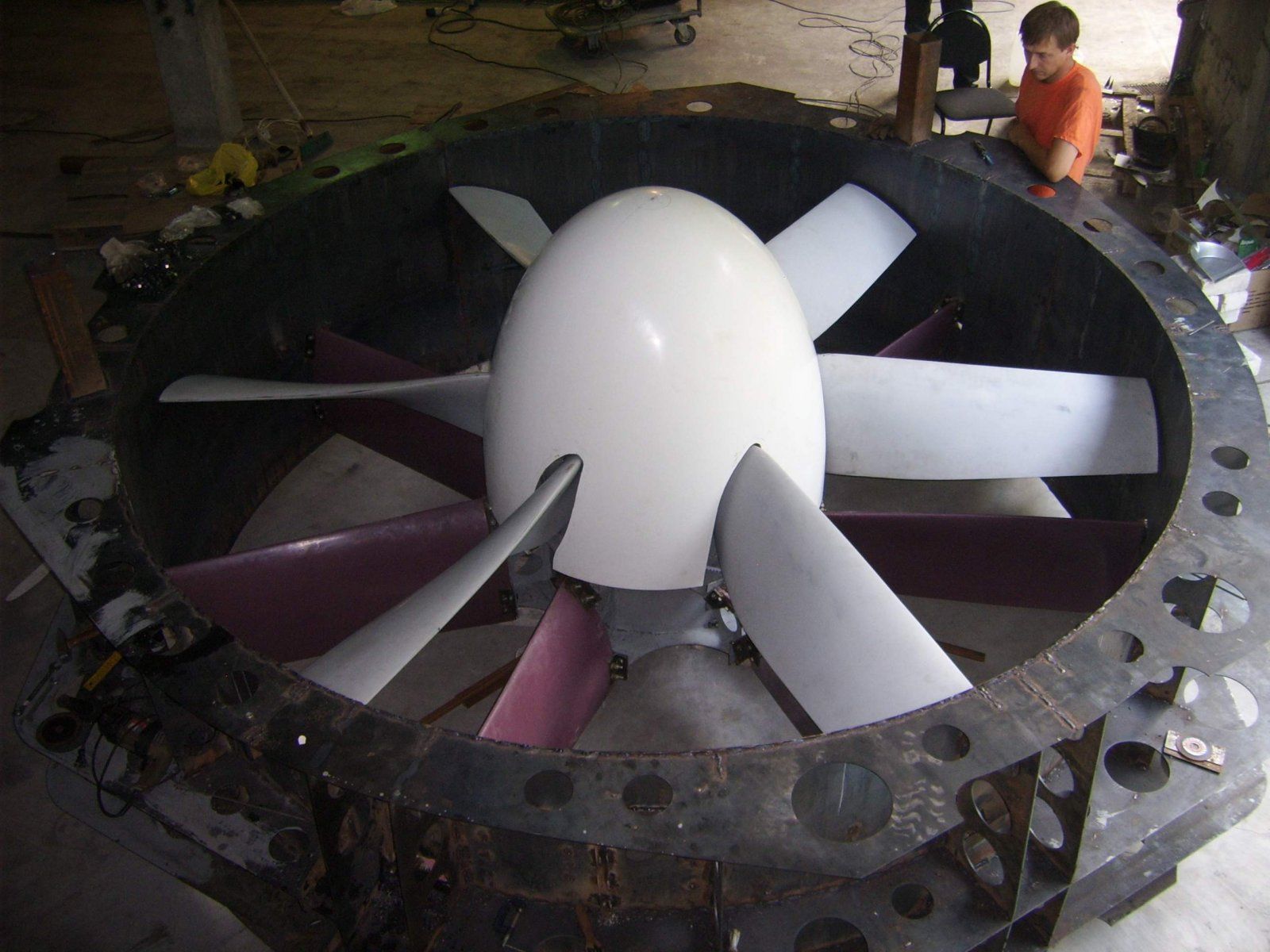

Нетехнологично сделали самолет, клянусь, честное слово! В любом самолете лопасти- это расходный материал. И поэтому, для замены оных не должен разбираться целый самолет!!! Вот в МиГе была школа технологичности -посмотрите на капотирование его двигателя. Это пример для подражания

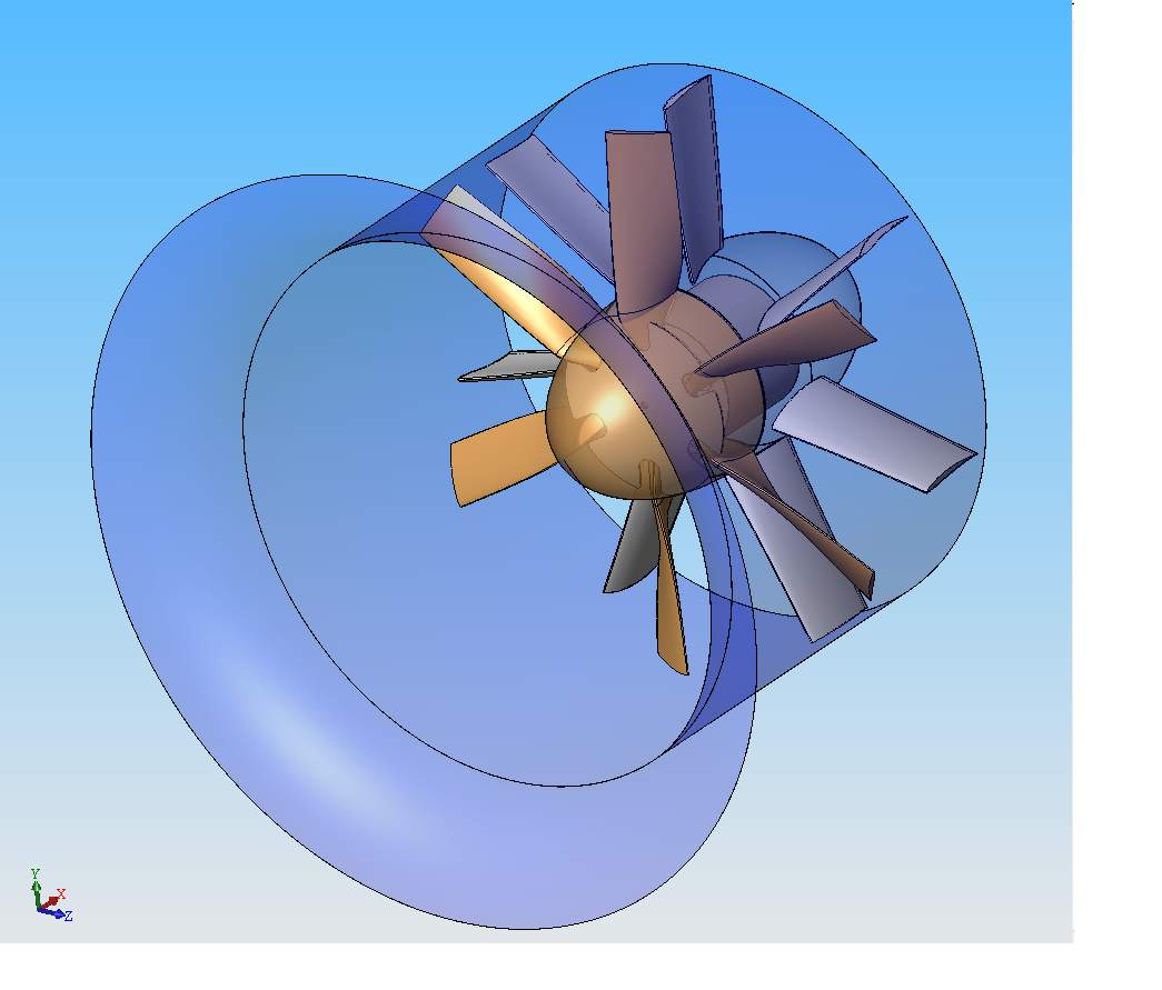

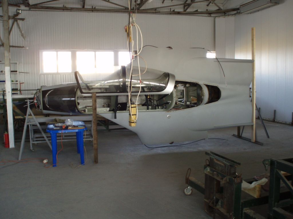

Если Вы говорите о PJ-II Dreamer, то это конечно правда. Есть задумки сделать на серийном по-другому, а этот лишь прототип. Думаю сделать весь Ducted fan unit съёмным и он тоже будет состоять из 3 съёмных секций - Статор с защитным кольцом и самим вентилятором, спрямляющий аппарат(тоже в кольце) и выхлопная труба(похожая на створки форсажной камеры. Все 3 секции будут крепиться между собой болтовыми соединениями по периметру и могут легко меняться по надобности. Сейчас - же они вклеены в фюзеляж и сменить их будет очень проблематично...
Ну а сменить вентилятор на этом самолёте приходится снимать хвостовую часть фюзеляжа - день роботы. Да неудобно, но не смертельно. За 8 лет эксплуатации
самолёта мы снимали хвостовую часть наверно раз десять и большинство из них для транспортировки или для работ когда самолёт нужно было переворачивать:
Я знаю, что есть некоторые, кто считает наш проект - утопией, и в основном потому-что использовали ducted fan system как принцип движителя... Однако есть и более странные решения при создании самолёта. Вот например 50% реплика реактивного(3 Маха)самолёта - разведчика SR-71"Чёрная птица", с поршневыми винтовыми двигателями... Более чем странное решение:

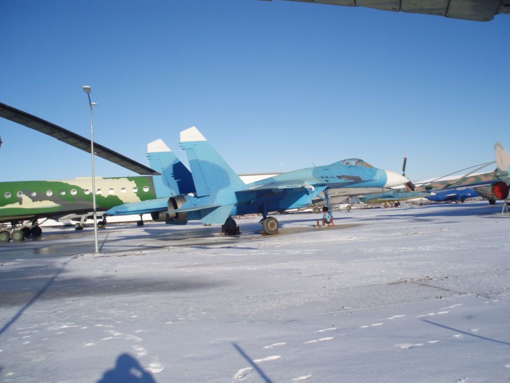

Если б они ешё летали, хоть по праздникам...🤔
Конечно, для начала само спасение авиатехники от сдачи в металлоприёмку соотечественниками-уже важный шаг. Но и стоящие в печальном состоянии машины обычно навевают печальные мысли.😒

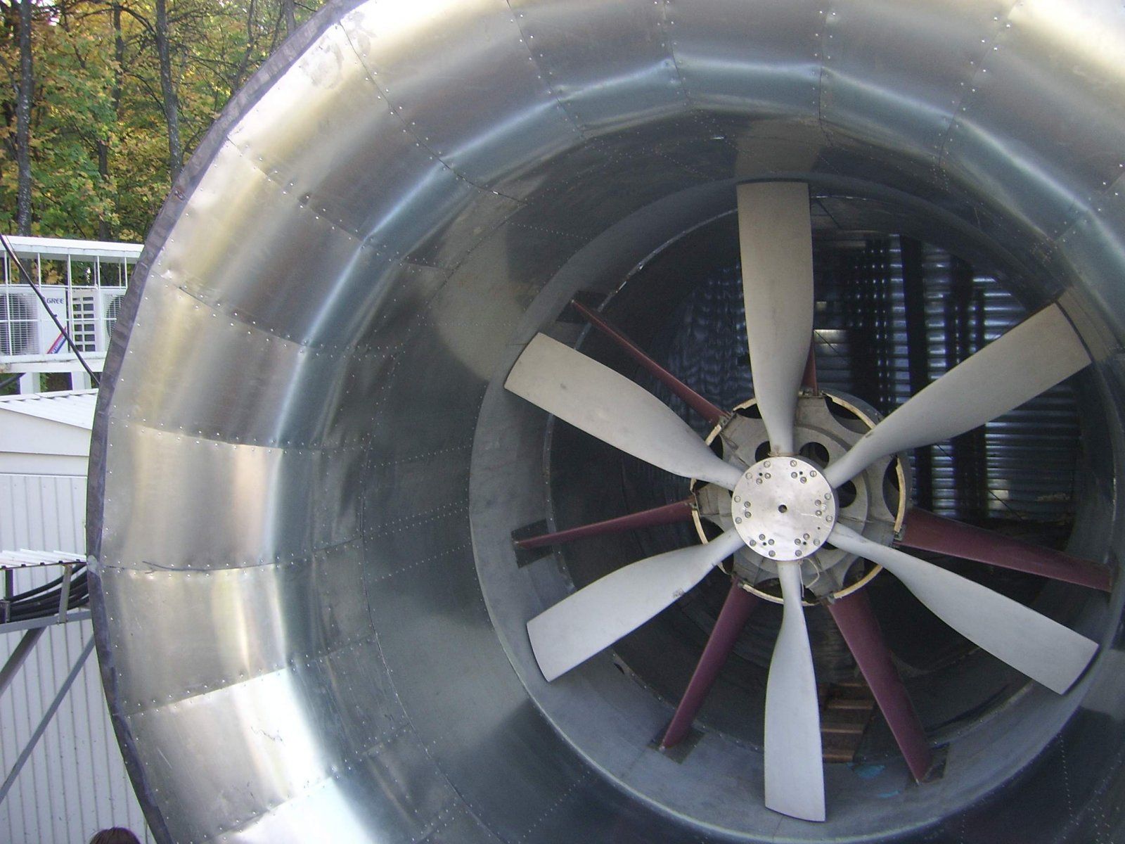

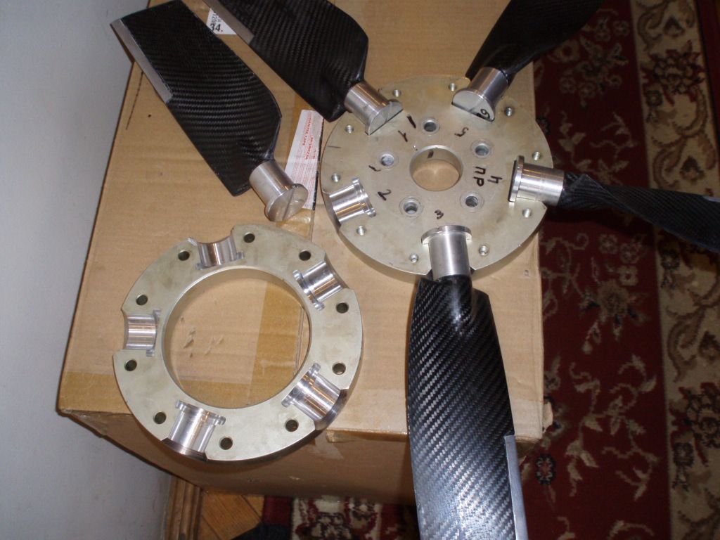

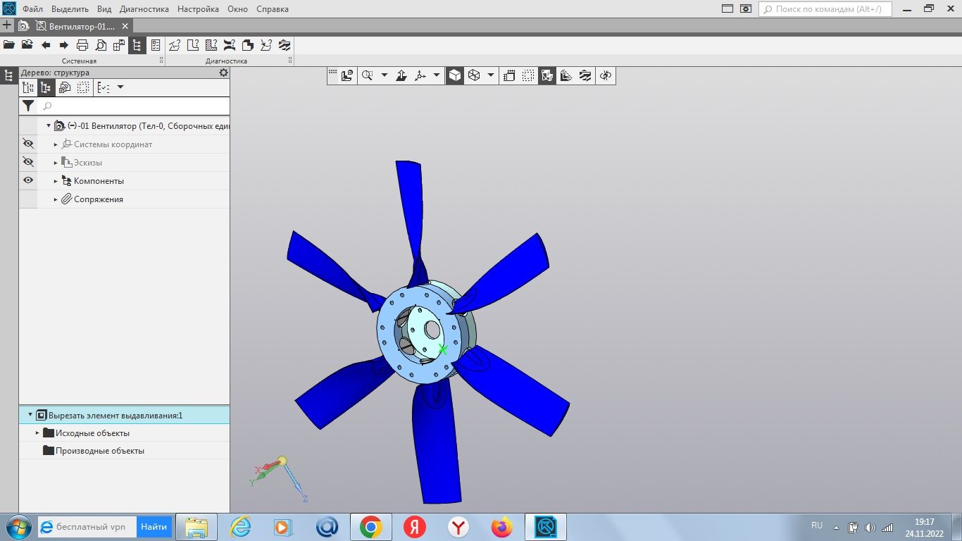

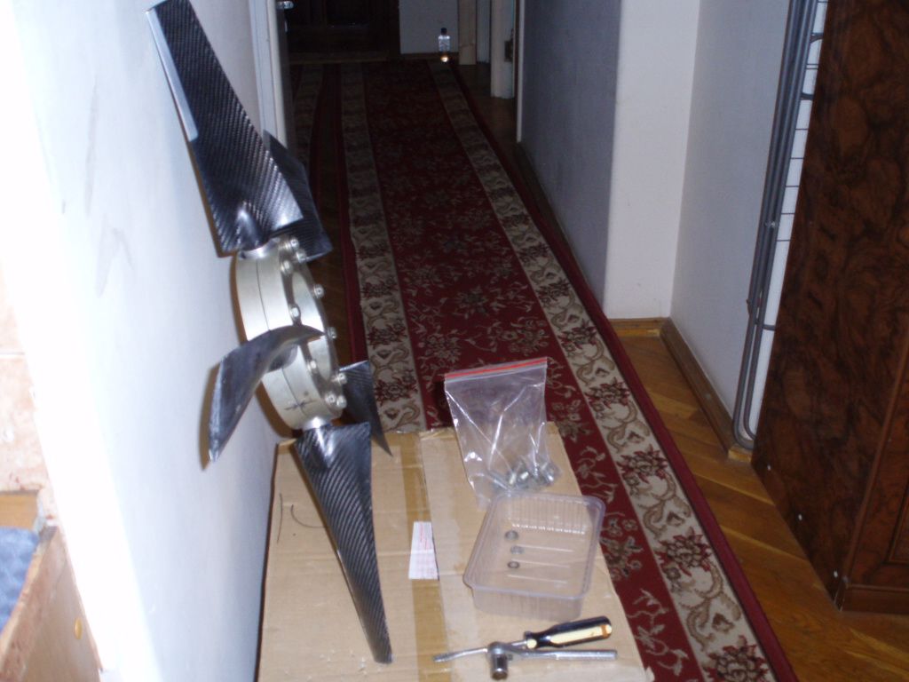

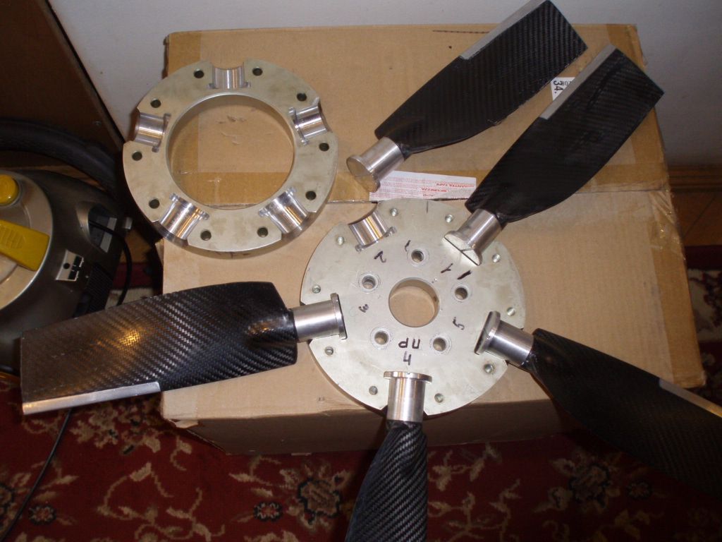

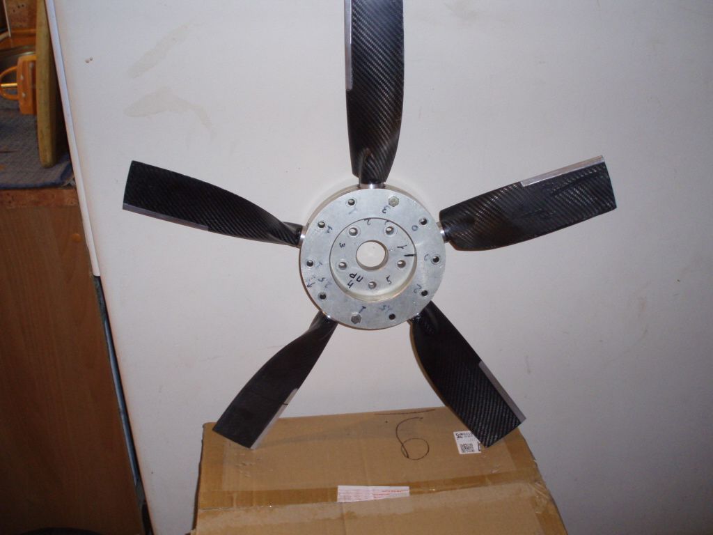

Продолжаем разговор о лопатках вентилятора. Сделали втулки(вернее модифицировали старые) вентиляторов. Получилось не плохо - спасибо ребятам одного предприятия г. Волжского:
Но есть один недостаток - для того что-бы расточить канавку под упорную выточку "стакана" крепления лопатки, купили для этого фрезу. Однако учли её диаметр, но не её ширину. Соответственно ширина "канавки"увеличилась и теперь появился продольный люфт лопасти в своём посадочном месте.
Ничего страшного в этом нет, но теперь при сборке вентилятора НУЖНО УБЕДИТЬСЯ что лопатка полностью упёрлась кольцом в наружную стенку канавки, прежде чем затягивать крепление.
Ну а так вентиляторы получились весьма не плохо - поставим на самолёт и проверим, что они покажут с 5 лопатками. Если что - сделаем 6 лопастные втулки...

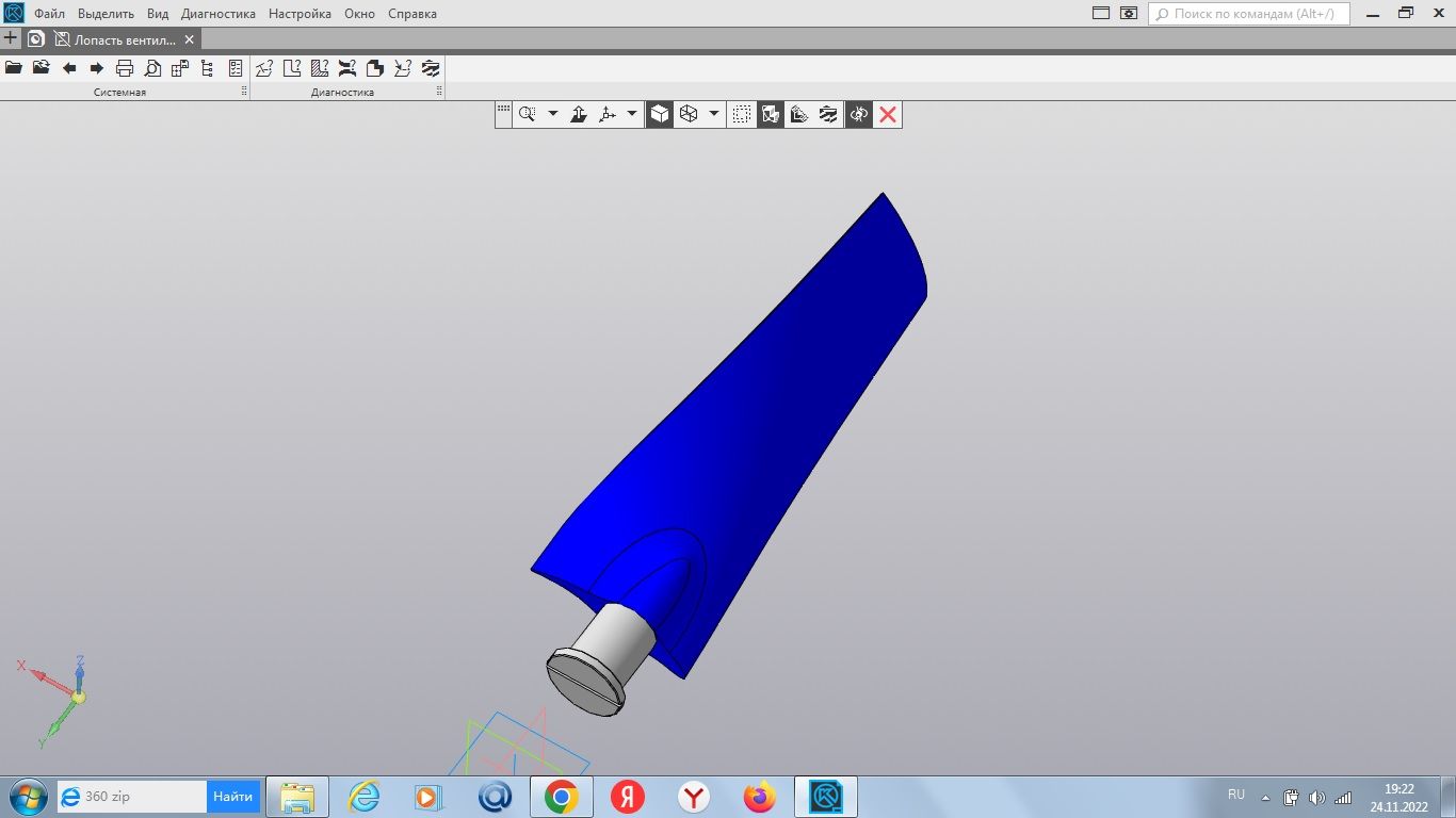

Форма лопаток в комлевой части удручает 🤔 . Срыв потока в комлевой части , за счет центробежных сил, распространяется к концу лопасти. Может получиться нехорошо.
Нерабочая часть лопасти в комле тоже понимаш... очень большая. Лучше там делать полноценный толстый профиль, чем эти зигзуги удачи.
Шото (как говорят в Одессе) теоретики начудили.
  • Мне нравится!
Reactions: KAA
... теперь при сборке вентилятора НУЖНО УБЕДИТЬСЯ что лопатка полностью упёрлась кольцом в наружную стенку канавки, прежде чем затягивать крепление.
Можно вставить между донышками в щель пластинчатую пружину, например сделанную из скобы крышки трамблера ВАЗ-2101 (защелка). Гарантированно будет поджиматься и при регулировке, когда не будет видно положение.
Расчёт вентилятора и формы лопатки для нас делали Валентин Пятница с профессором Шаховым из Самарского Авиационного Университета. За основу был взят вентилятор ВО 23М разработанный в ЦАГИ
Так выглядит 3D нашего вентилятора и лопатки:
На основе этого вентилятора Самарцы так-же делают вентиляторы для ихних аэродинамических труб:
Когда я задал такой-же вопрос, то Валентин сказал что так должно и быть, потому-что в этой части вентилятора воздушный поток уже идёт почти параллельно оси вентилятора...
Сегодня как раз об этом говорили - поставить какую-то пружину или сделать шайбы, что-бы зазор уменьшить до минимума. Спасибо за дельный совет...
