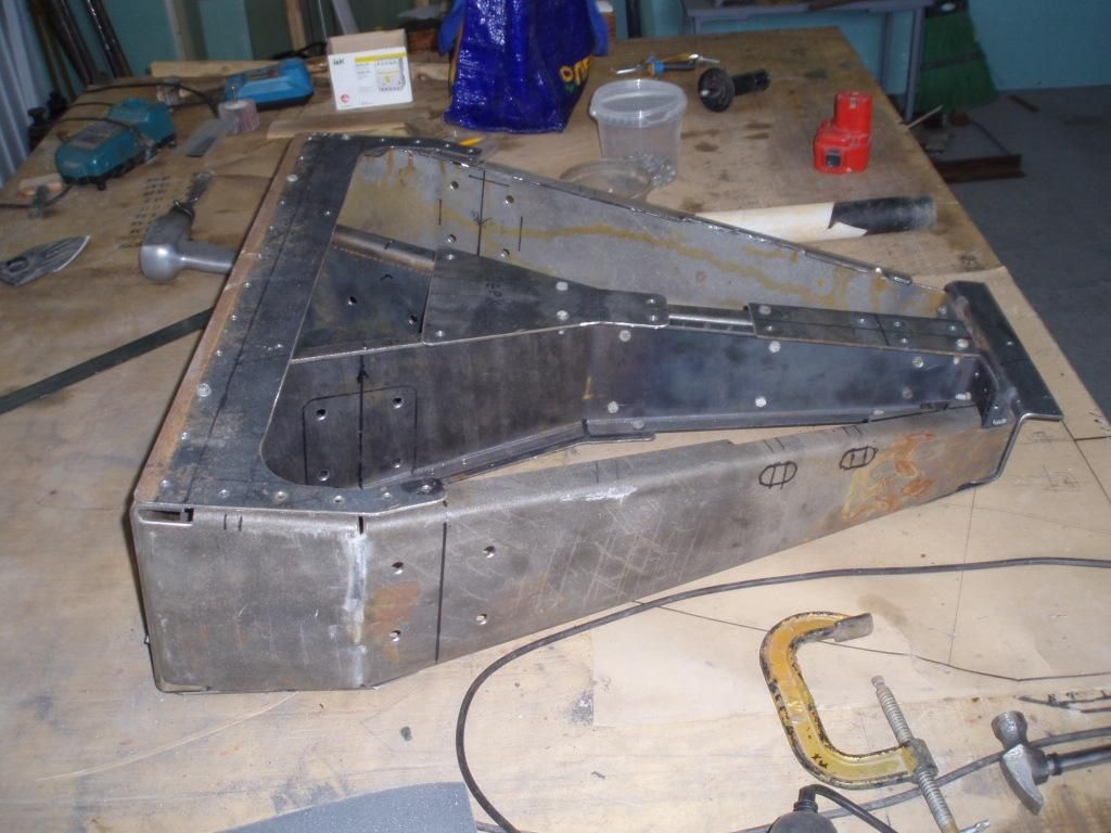

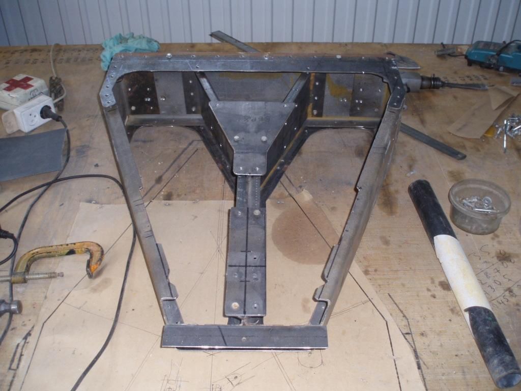

Металлический "ящик" основных стоек шасси проверен на работоспособность, все агрегаты сняты. Осталось перевести его в дюралевую форму.

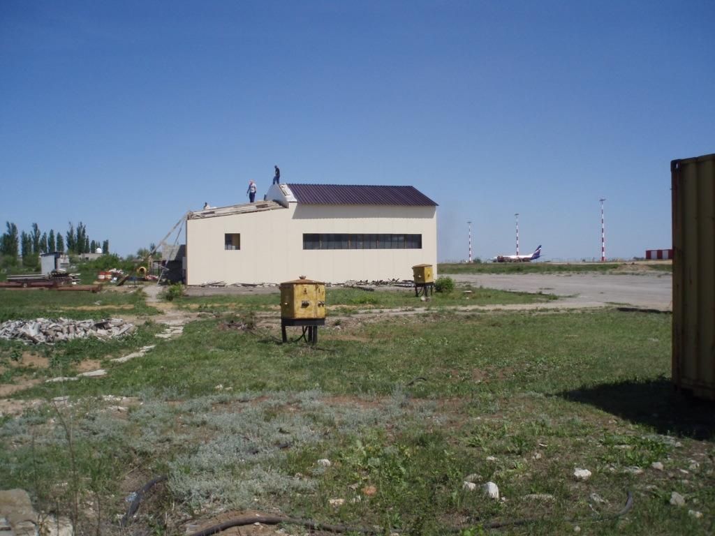

Тем временем идут ремонтные работы второго ангара.

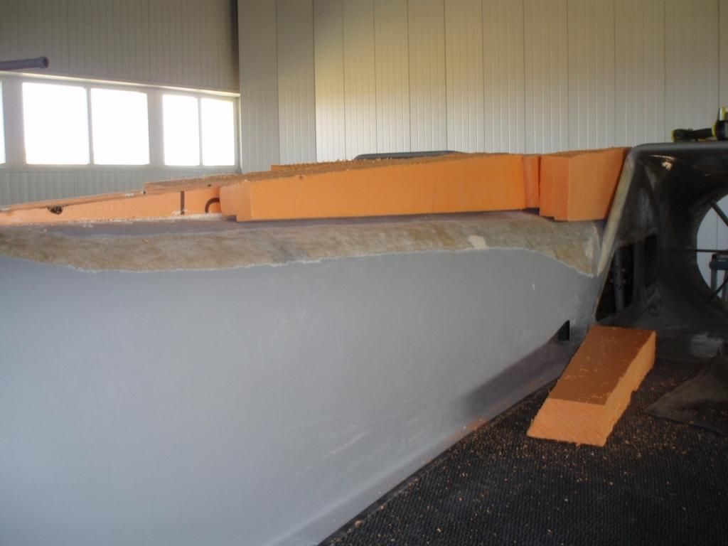

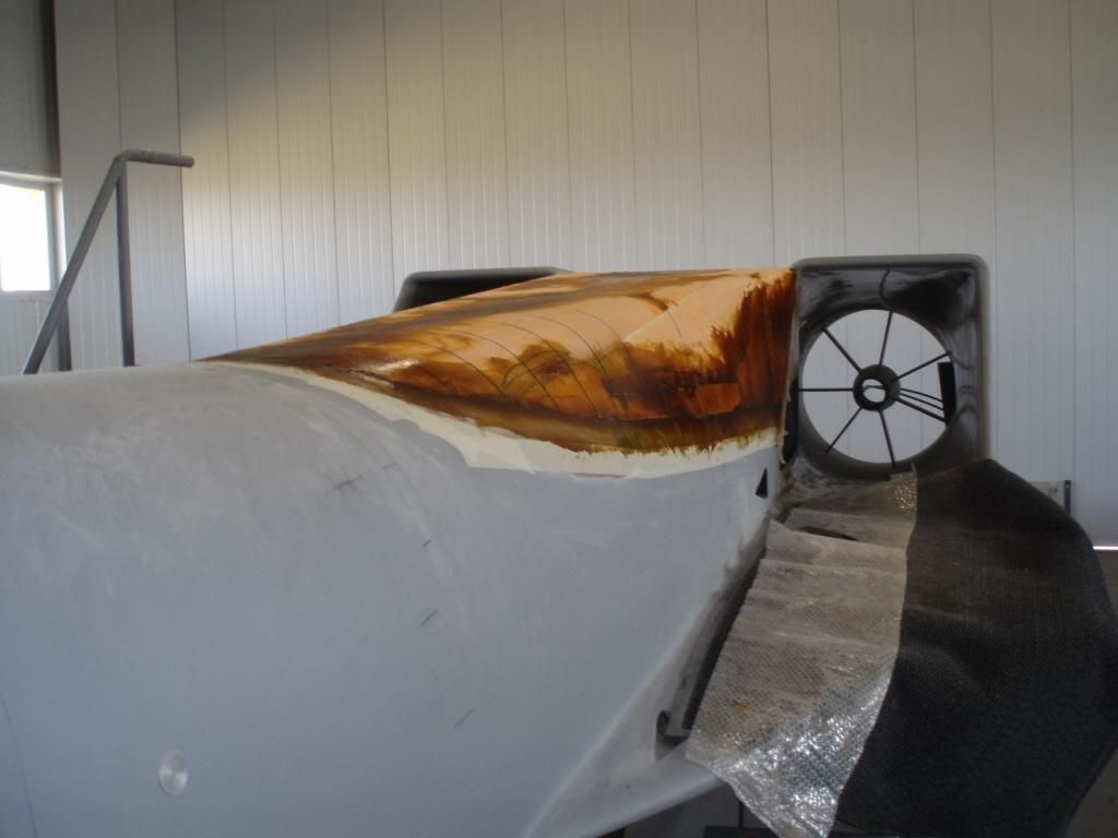

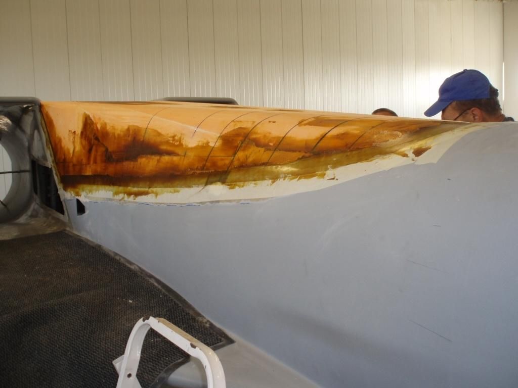

А пока начали "лепить" болван обтекателя "ящика" основных стоек шасси.

Вчера перевернули самолёт, что-бы посмотреть, как обтекатель будет смотреться. Смотрится нормально, сегодня начали обрабатывать болван.

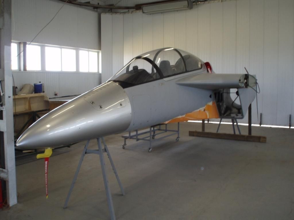

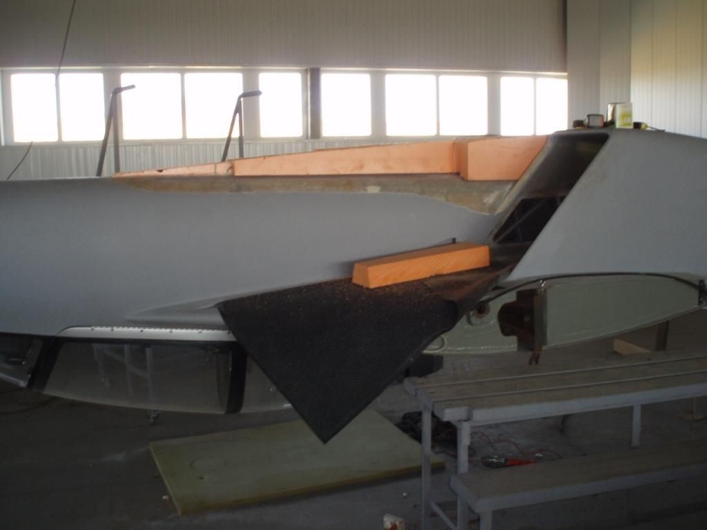

"Клювик" выглядит поэффектнее..
А вот с зализами...  ( При том, что с ними вид лучше, на входа потока в воздухозаборник  это не повлияет? ). Или это вынужденная мера для организации пространства под установку "коробки" шасси?
"Клювик" остался прежним, но обтекатель "ящика" основных стоек шасси пришлось делать. На вход воздушного потока в каналы он не повлияет.

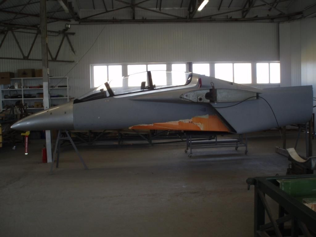

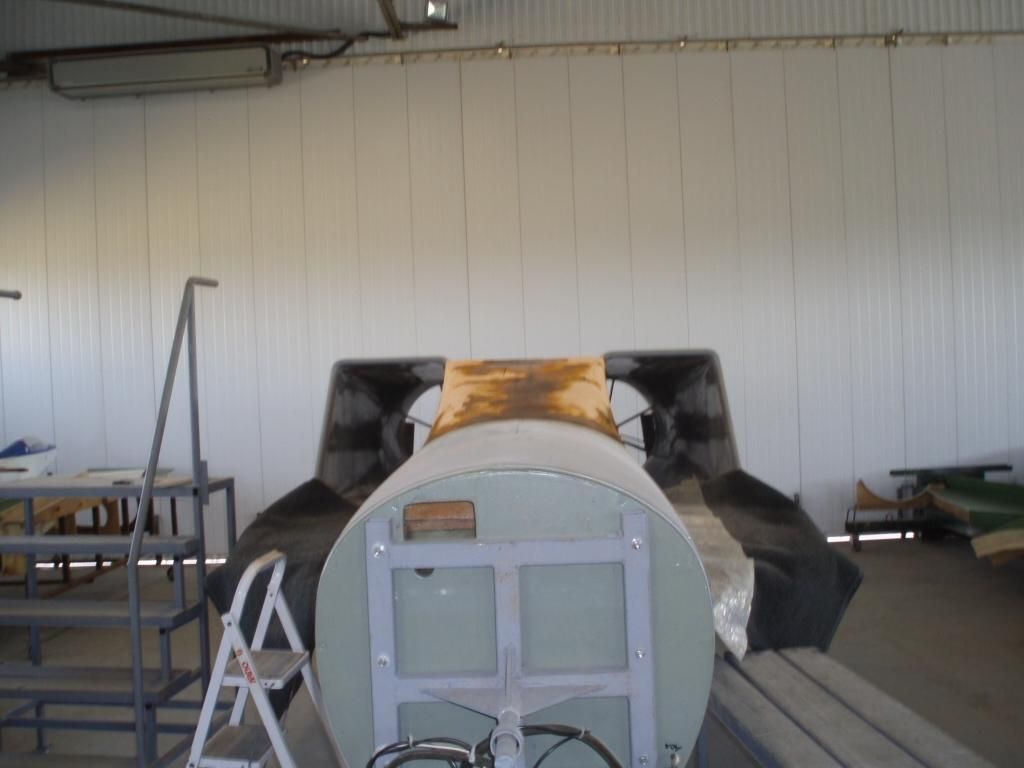

Так выглядит обтекатель сейчас.
