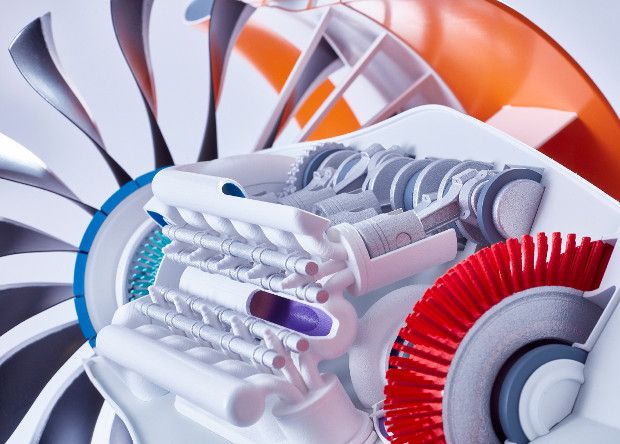

Где-то проходили... ох уж эти немцы...
"Разработчики из Bauhaus Luftfahrt предложили заменить газогенератор поршневым двигателем, который будет вращать вентилятор и зону компрессоров. Предполагается, что сжатый воздух из зоны компрессоров будет использоваться для нужд поршневого двигателя, повышая эффективность сгорания топлива в нем и, соответственно, мощность. Разработчики утверждают, что использование поршневого двигателя вместо газогенератора позволит увеличить пропускную способность внешнего контура и снизить массу силовой установки.
По оценке разработчиков, замена газогенератора поршневым двигателем позволит создать гибридный двигатель, который будет потреблять на 50 процентов меньше топлива, чем турбовентиляторные двигатели 2000-х годов разработки."
https://nplus1.ru/news/2018/05/30/piston
https://www.bauhaus-luftfahrt.net/en/press-media/news/ila-berlin-2018-bauhaus-luftfahrt-presents-composite-cycle-engine/

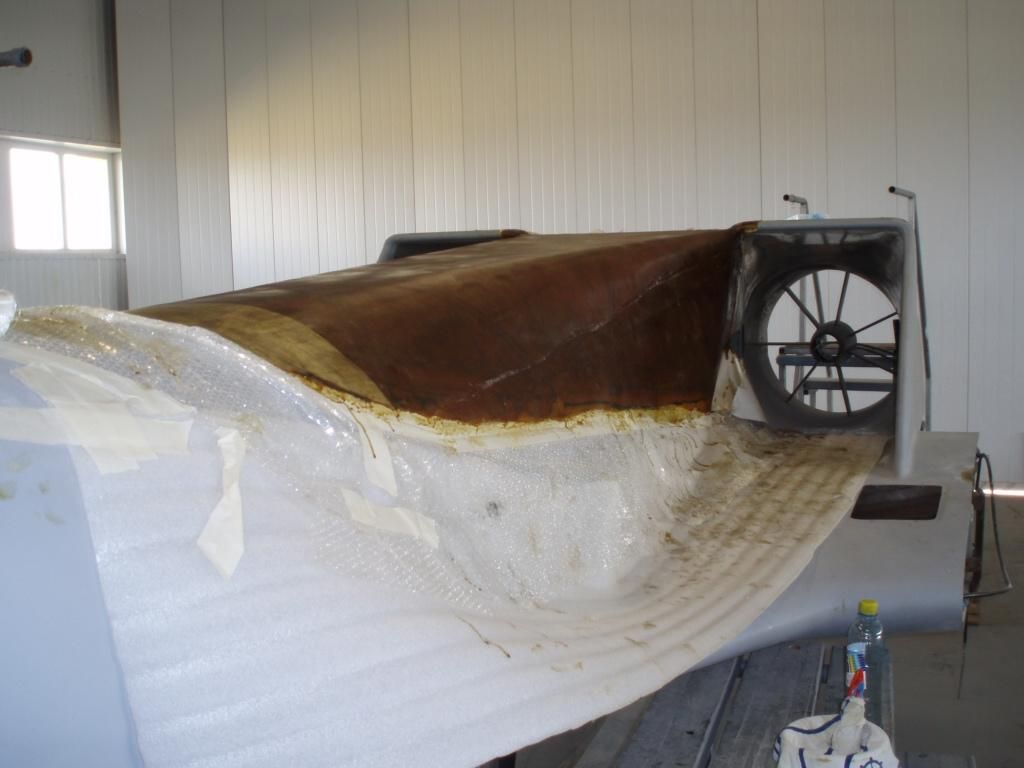

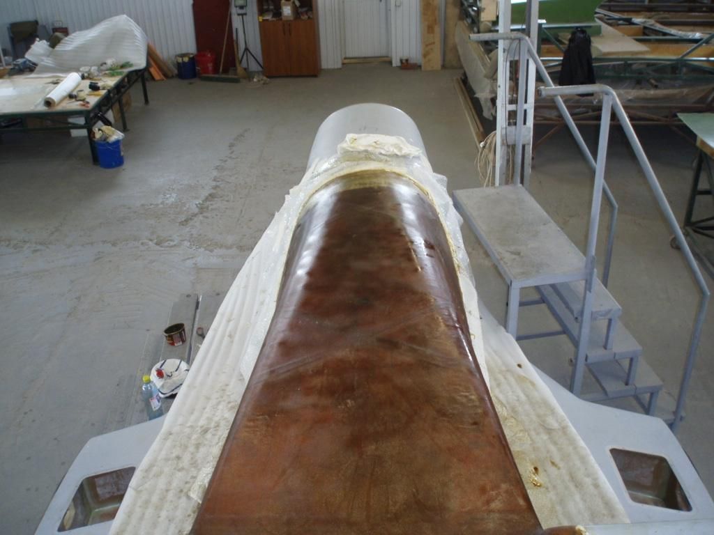

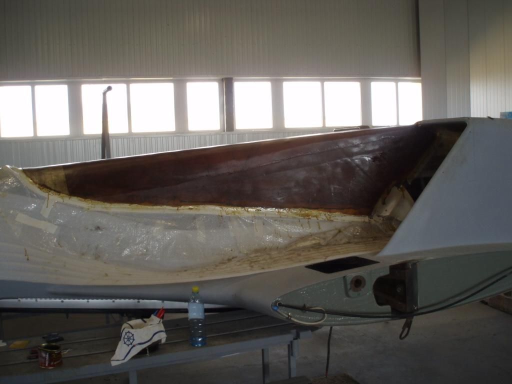

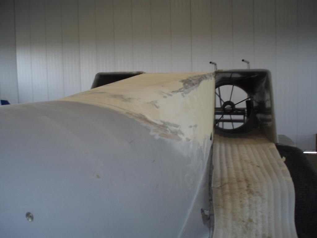

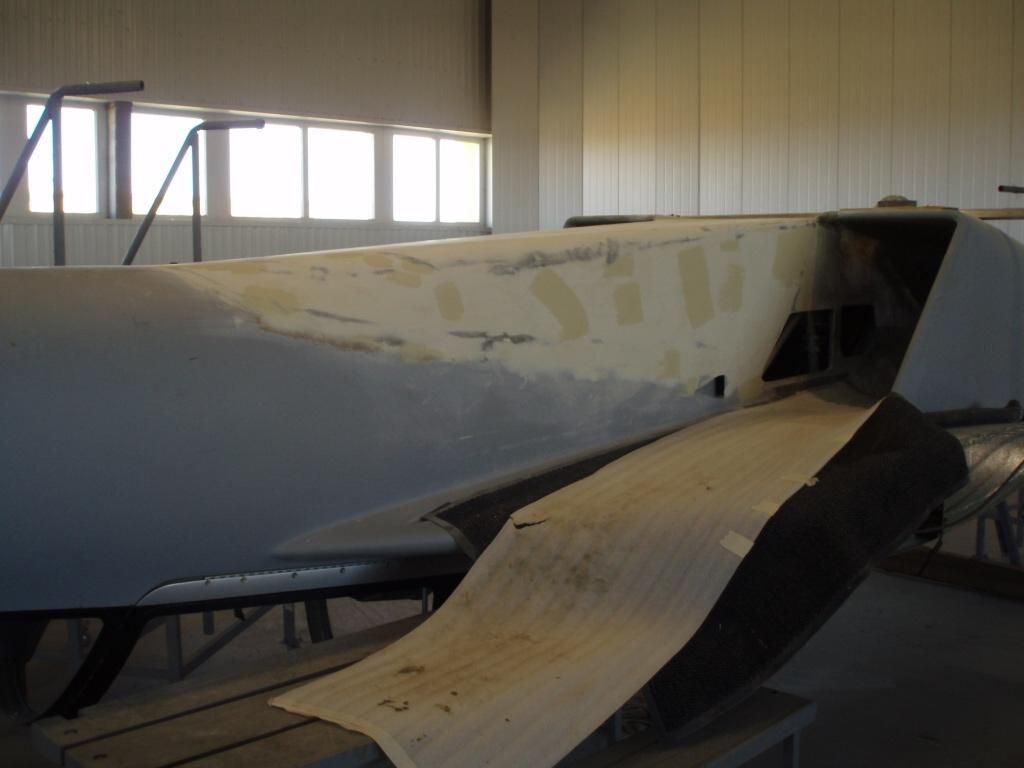

Обклеили болван обтекателя стеклотканью, теперь дело за финальной отделкой.

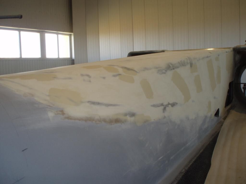

Обтекатель основных стоек шасси почти "выведен", осталось дело за "жидкой" шпаклёвкой.

Шпаклевка для пластиковых бамперов очень эластична, и лежит на пластике лучше финишной.  😉
Причём здесь шпаклёвка для пластиковых бамперов? Мы используем финишную шпаклёвку потому что она легче любой другой универсальной шпаклёвки и эластичность нам не нужна 😉
Сегодня "задули" обтекатель жидкой шпаклёвкой, выглядит не плохо(ручки-то помнят опыт работы в кузово-ремонтной мастерской).

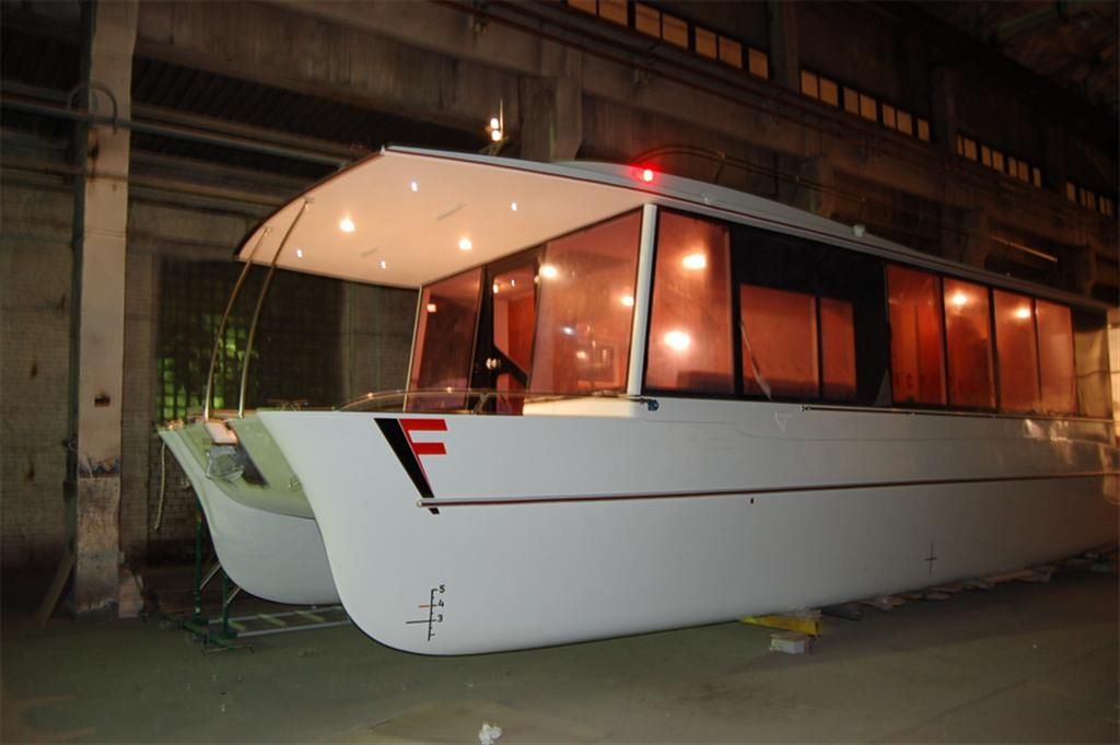

Вчера случилась трагедия, потерпел крушение(столкнулся с сухогрузом) катамаран "Елань-12" нашего совместного производства с самолётом PJ-II"Dreamer". Судно принадлежало заказчику.

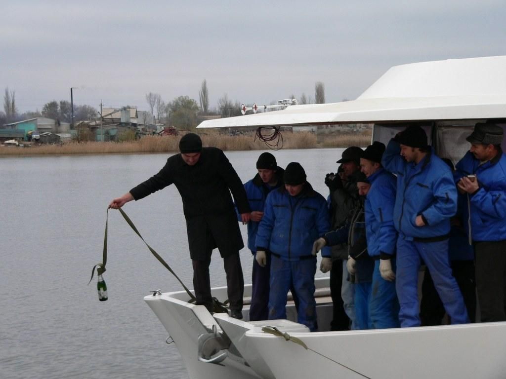

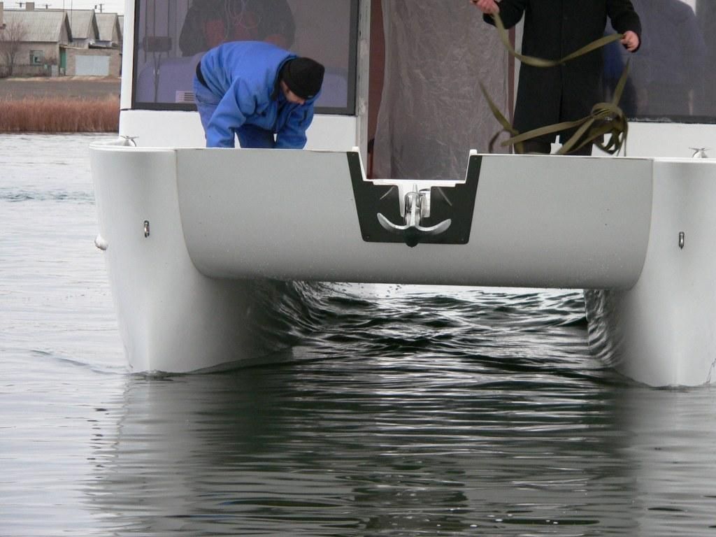

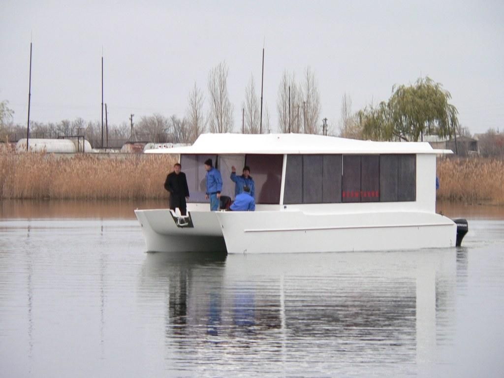

Waiex сказал(а):
а фото не видно. Судовые огни были установлены на катамаране?

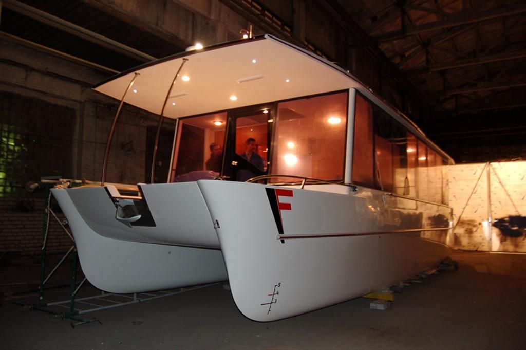

Конечно были установлены(смотрите фото), на фото на воде, просто испытания плавучести.
Я лично ходил на первом(экспериментальном) по Волге, отличное судно, хотя я их(партнёров) критиковал за его "угловатость"(позднее они это исправили).

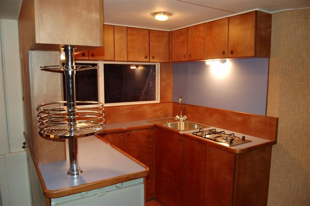

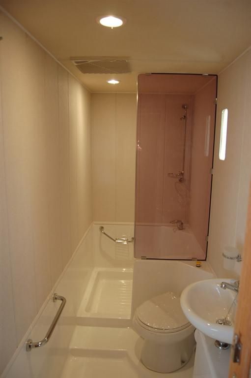

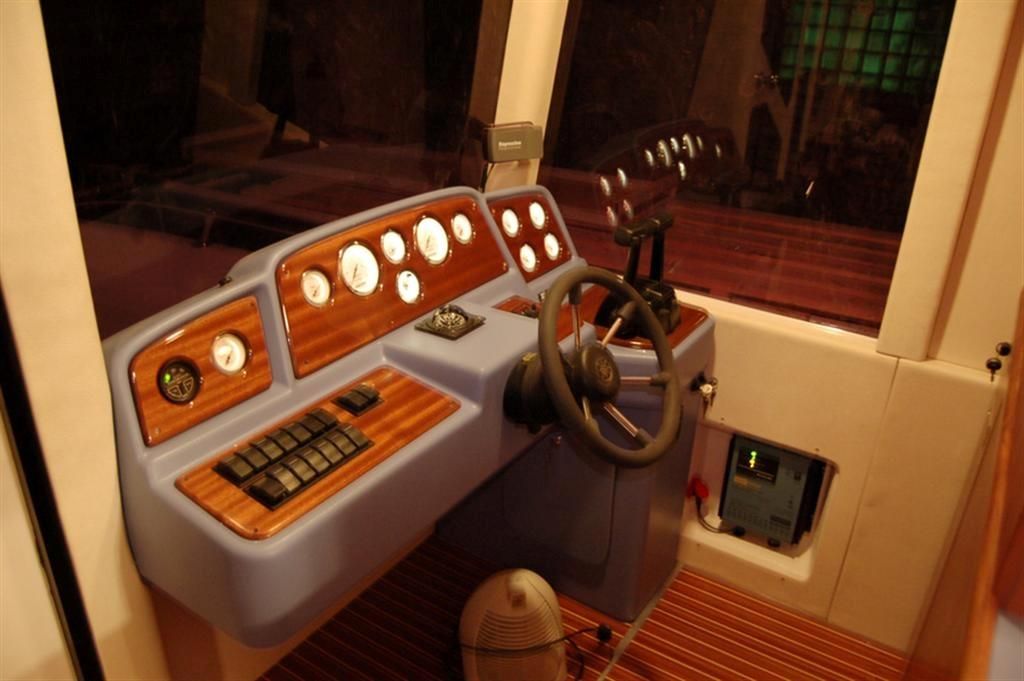

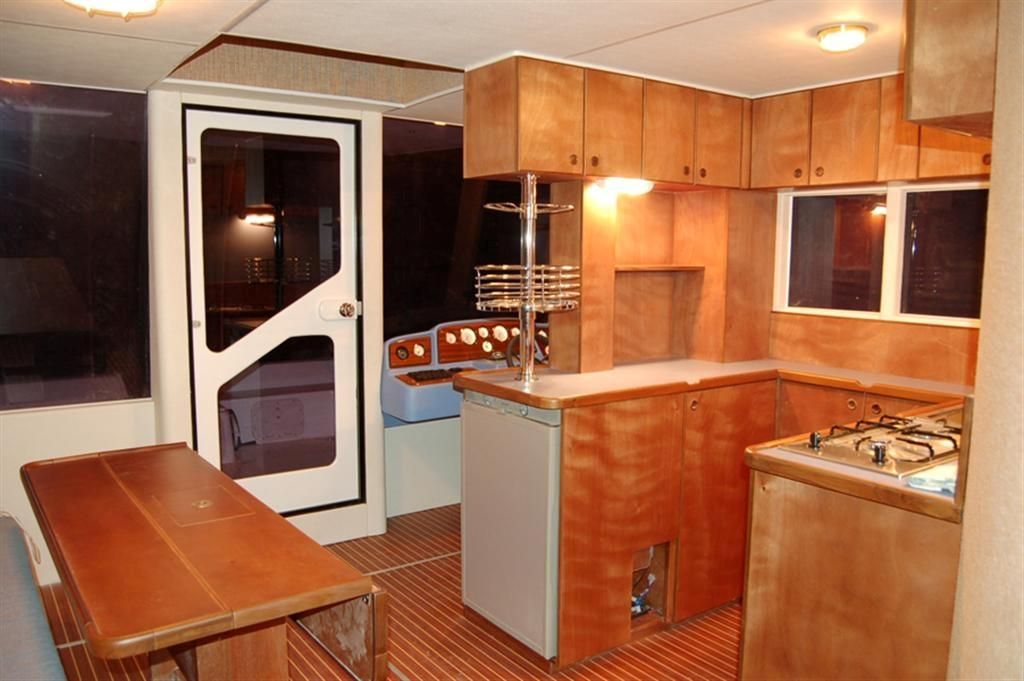

А вообще это судно - плавучая квартира

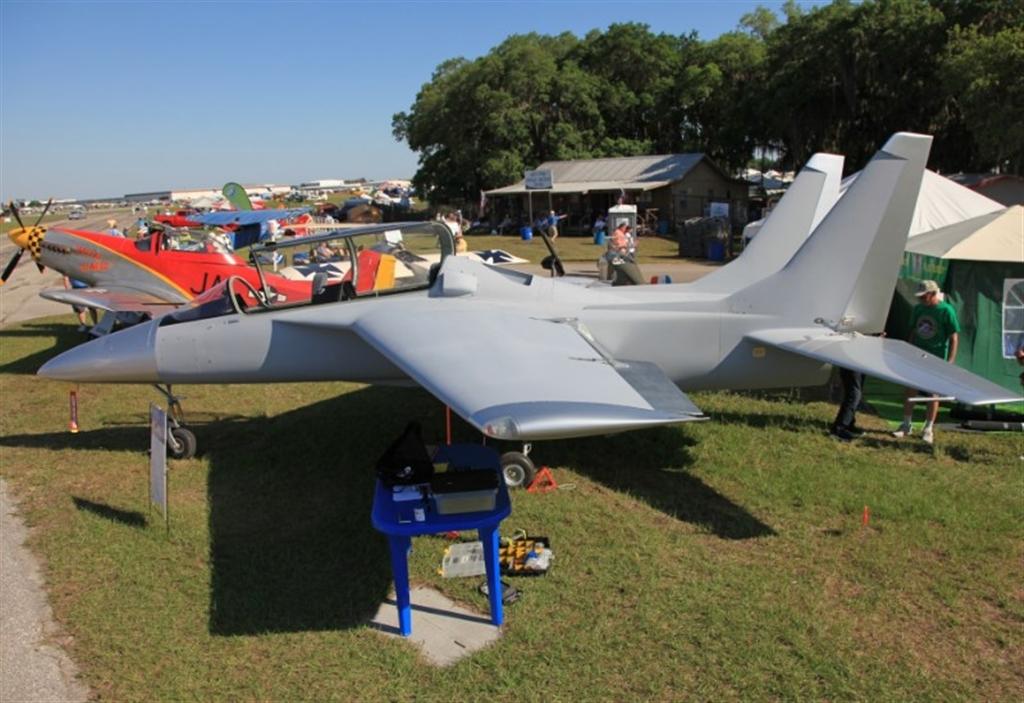

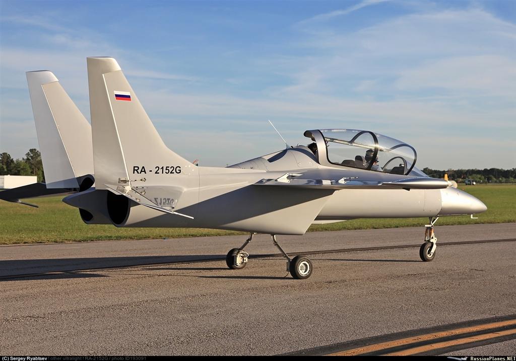

Не хотел больше "лезть" на сайт Александра( из Броваров).
Хочу сказать, он сделал хороший самолёт, но он не понимает, какая конкуренция его ожидает и "граммы" здесь не помогут ;D
Наш самолёт PJ-II"Dreamer" не имеет конкуренции, в этом вся "фишка". Он будет продаваться и уже продаётся по всему миру :IMHO

Да вы в разных нишах совсем.
И у Вас хороший самолет и у него.
Конкуренция большая, но у него выходит, судя по озвученным характеристикам, лучше, чем у других.
На самом деле весовая культура очень важна. И аэродинамика.
Мы устали бороться за вес и скорость. Каждый новый самолет, все равно не дает того, что хотим. А хочется много взять, быстро и далеко улететь. И не слишком дорого. Замена двигателей, особого выиграша не дает при том же планере. То есть не поменяв планер, а поставив более мощный двигатель, не будет выигрыша в грузоподьемности, а в скорости выигрыш будет совсем чуть-чуть. Молодец, что борется за весовую культуру и "вылизывает" самолет. Он поставил цель под этот "двигатель", который есть. И добьется макисмума, а потом сделает планер и под другой движок.

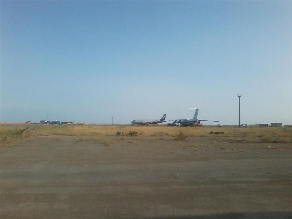

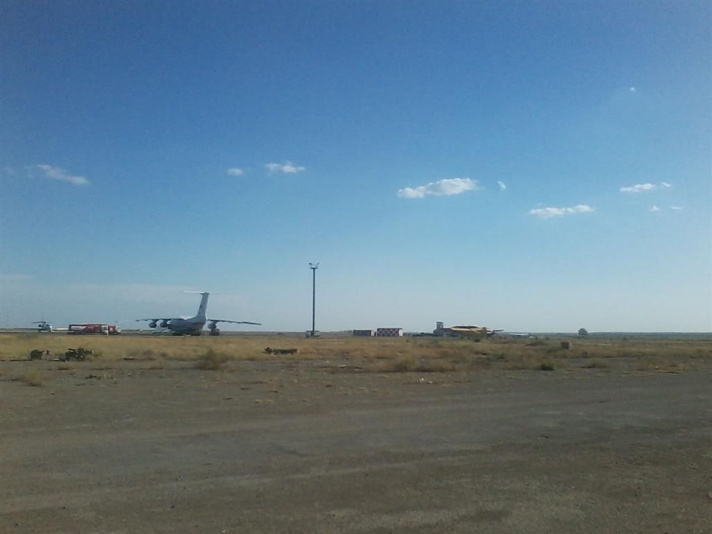

Мы в Волгограде , совсем рядом🙂
Конечно к нам сейчас лучше не летать.
