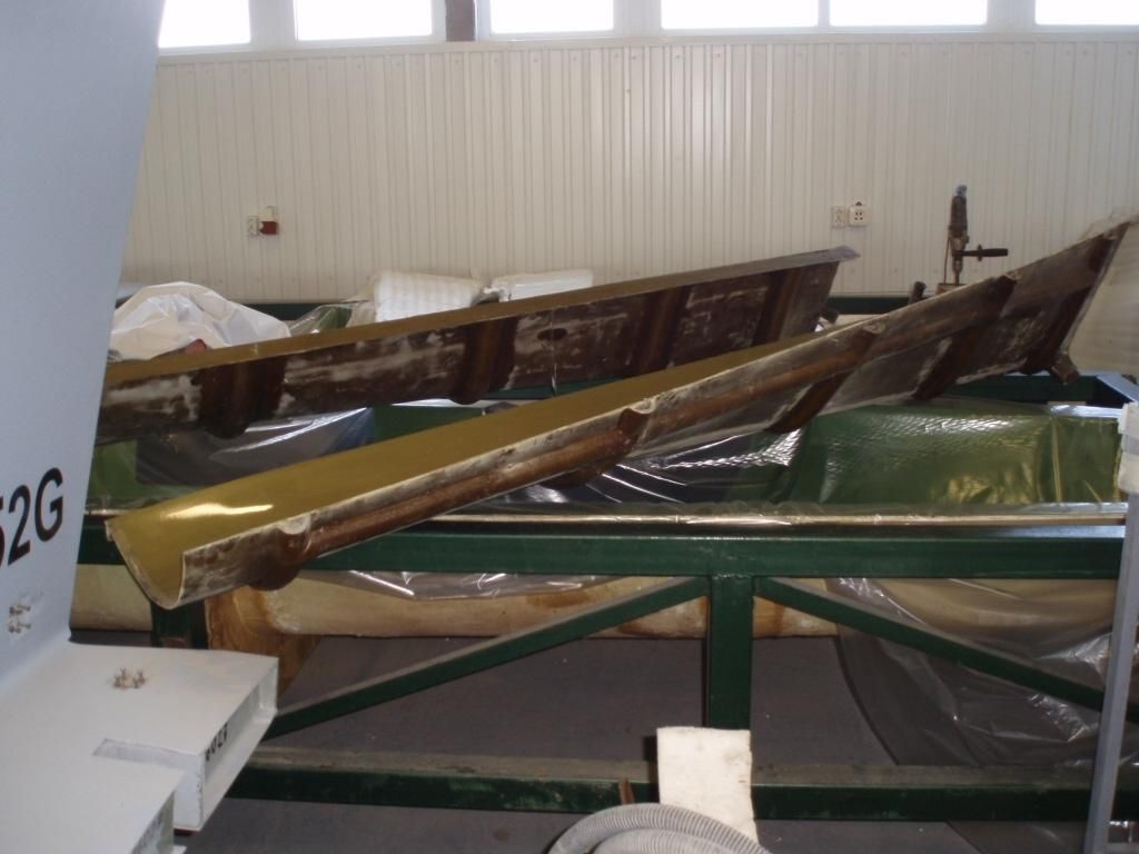

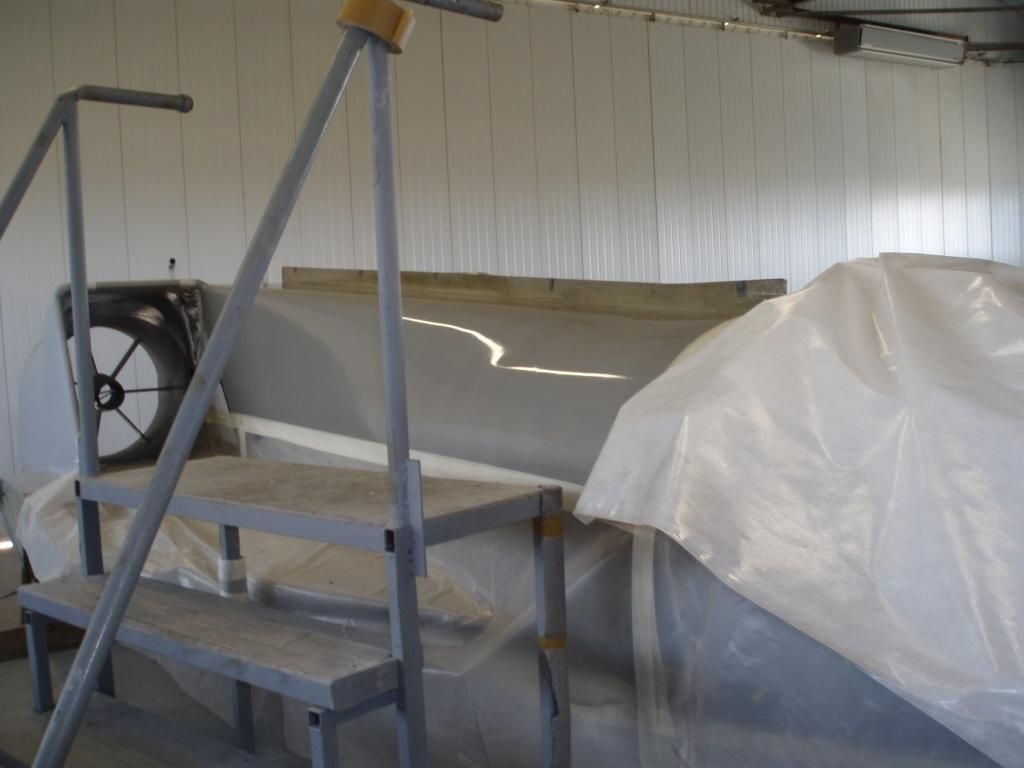

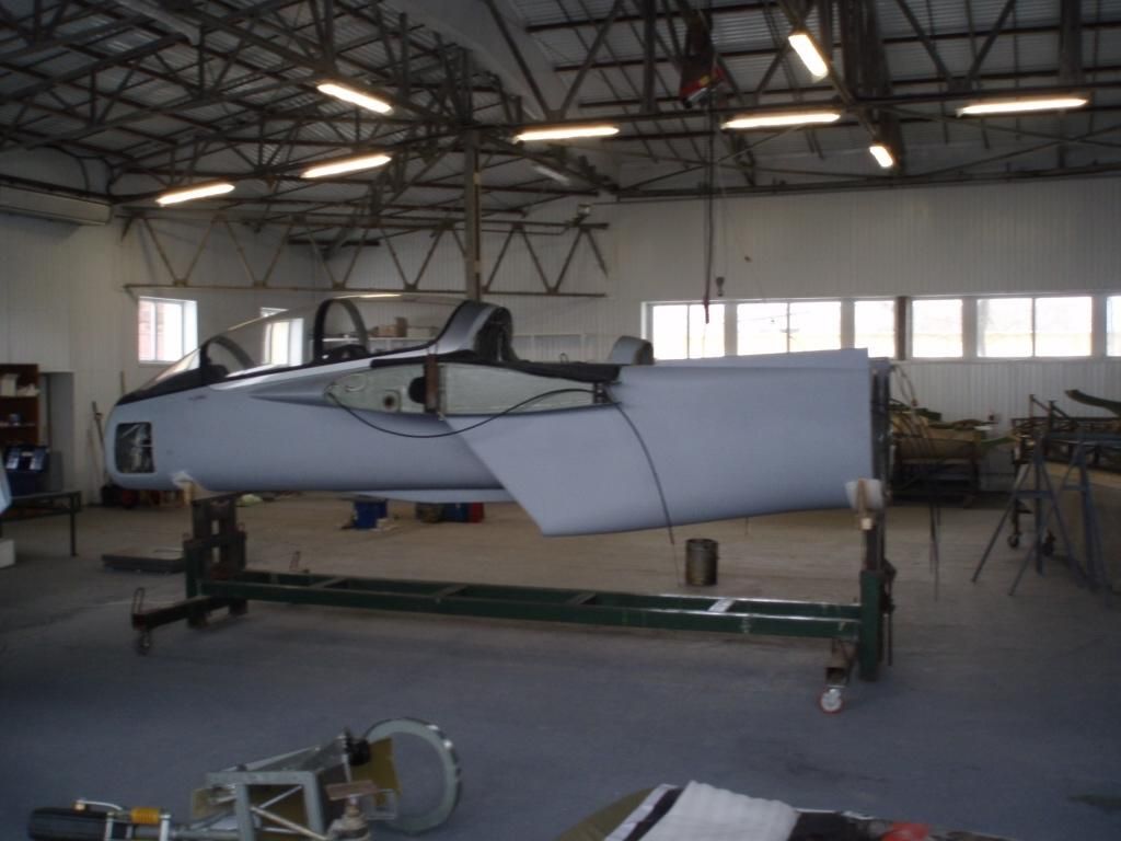

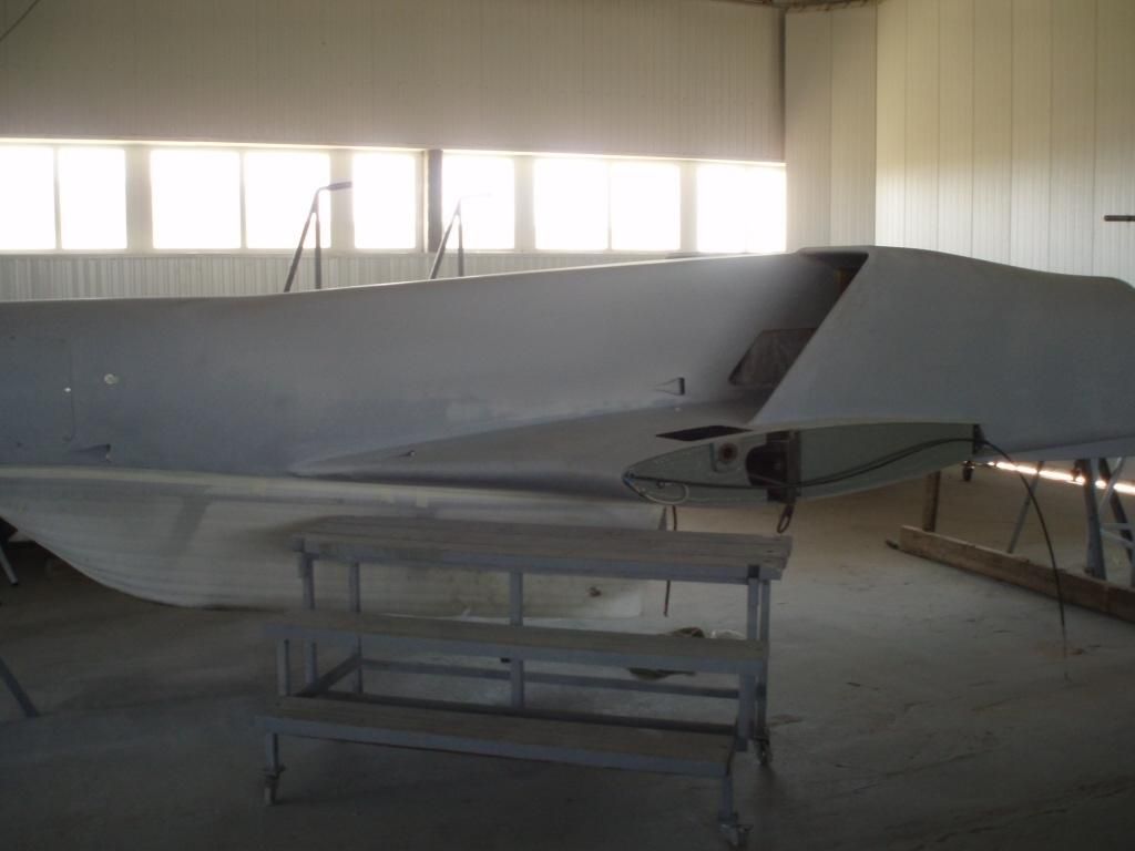

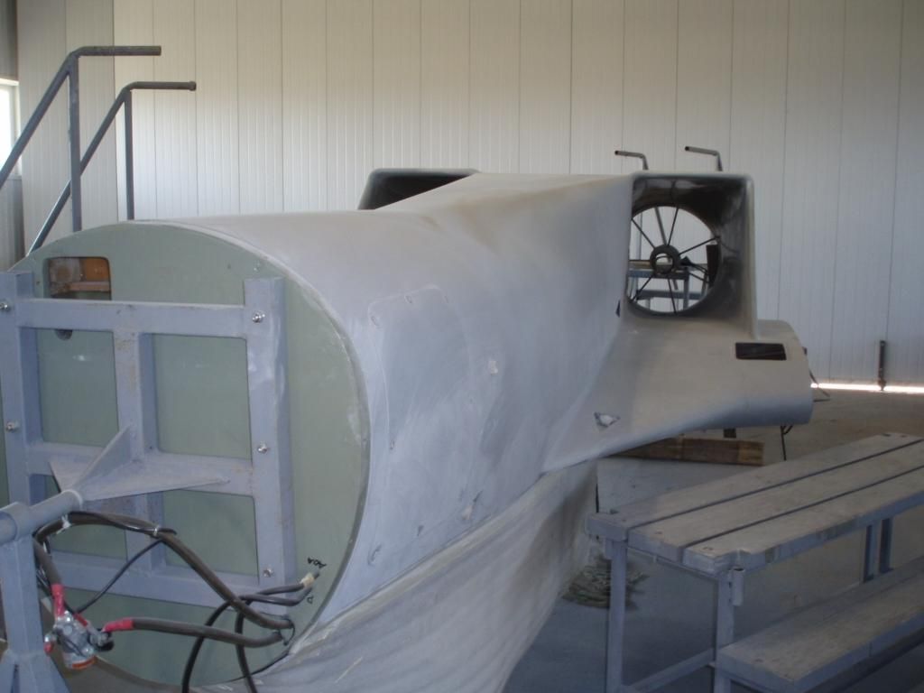

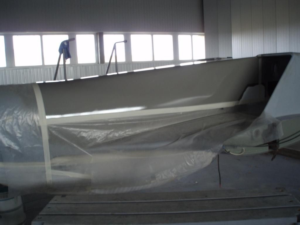

Закончили финишную отделку обтекателя механизма уборки основных стоек шасси, настало время изготовления его матрицы:
    42,9 КБ · Просмотры: 141
    44,6 КБ · Просмотры: 139
    55,8 КБ · Просмотры: 139

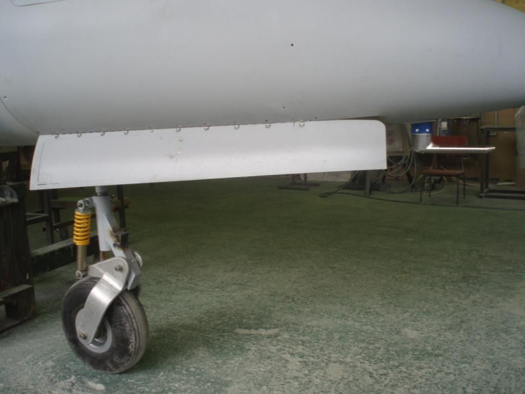

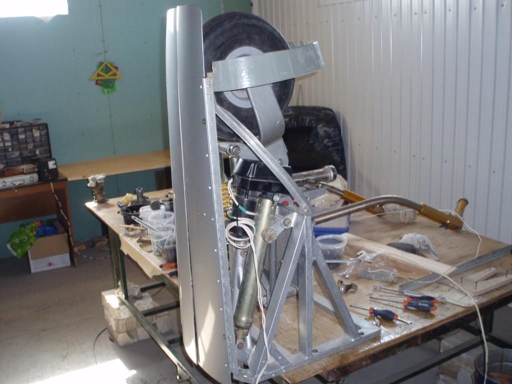

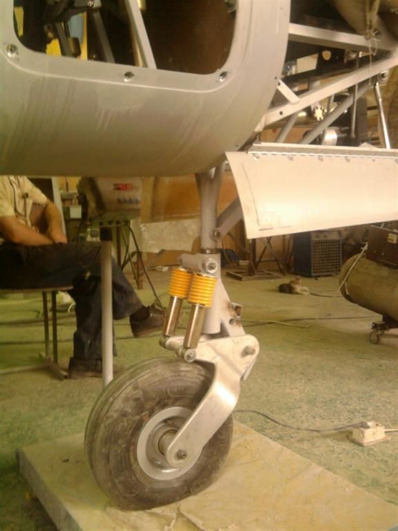

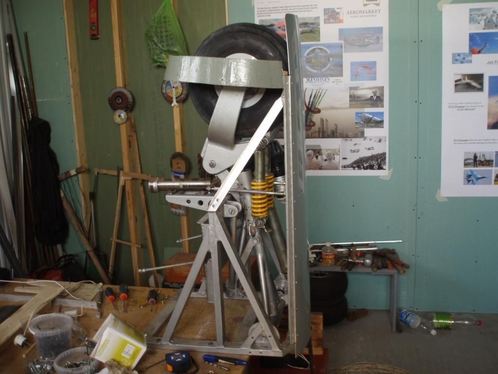

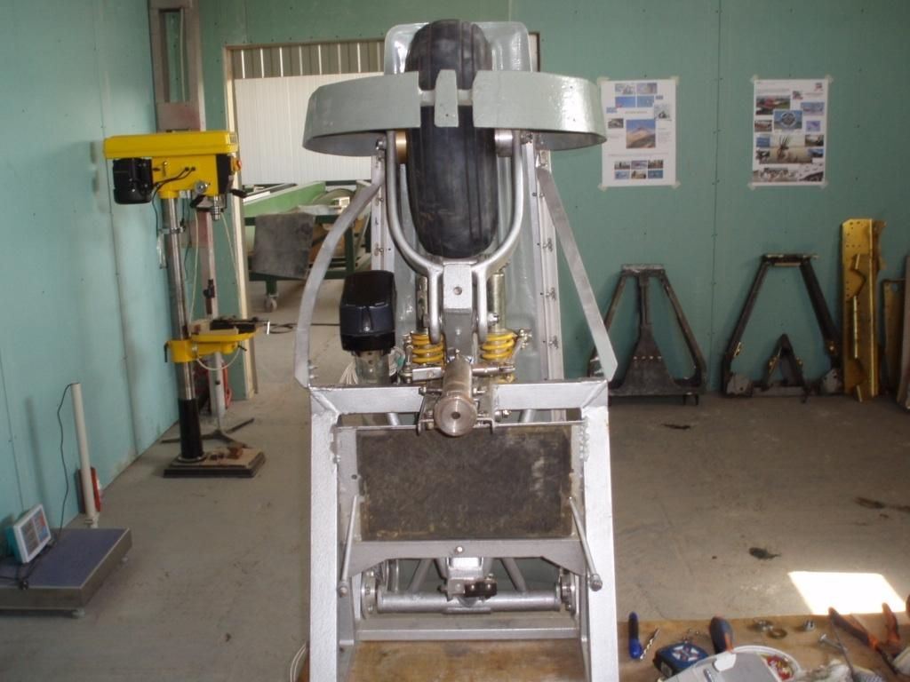

Параллельно занимаемся "модернизацией" передней стойки шасси - переводом её уборки с электрического привода на гидравлический:
    88 КБ · Просмотры: 138
    83 КБ · Просмотры: 133
    88,3 КБ · Просмотры: 127
На англоязычном форуме экспериментальной авиации(ЕАА) Генрих(henryk) написал, что носовая стойка выглядит прочной -  "solid works"(очень прочной):
http://www.homebuiltairplanes.com/forums/showthread.php?t=12408&page=78
Да, мы испытывали шасси до нагрузки +5G. После завершения работ по переделки шасси на убираемое, мы планируем испытать наш самолёт PJ-II "Dreamer" на грунтовой полосе  аэродрома "Средняя Ахтуба".

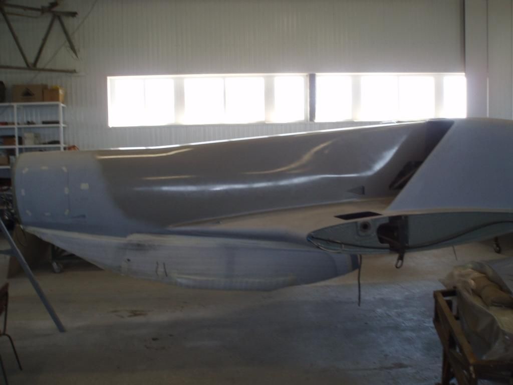

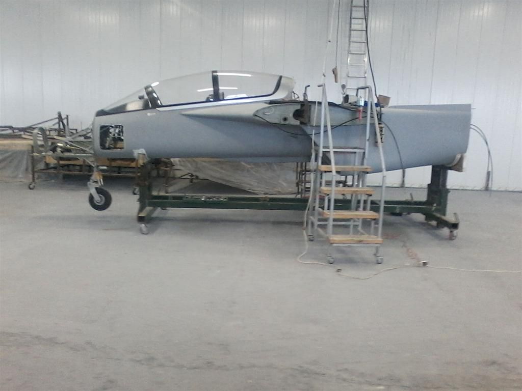

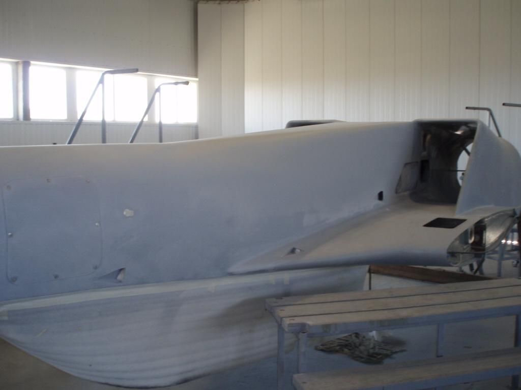

После добавления обтекателя основных стоек шасси, силуэт фюзеляжа нашего самолёта немного изменился, но думаю что не в плохую сторону.
    55,7 КБ · Просмотры: 137
    71 КБ · Просмотры: 127
    67,3 КБ · Просмотры: 136

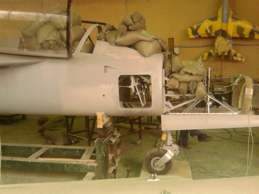

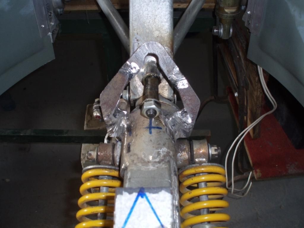

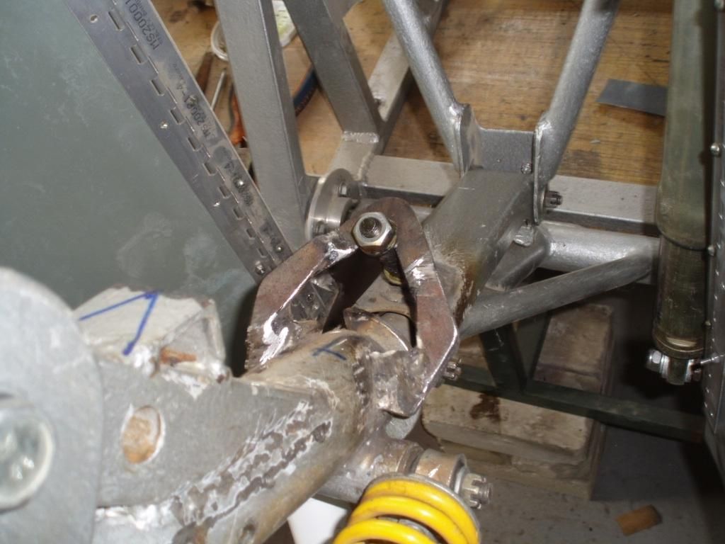

Дорабатываем переднюю стойку шасси. Иногда в полёте на высоких скоростях она поворачивалась боком и убрать её в таком положении было-бы невозможно. Поэтому сделали центрирующий механизм, пока это в экспериментальном варианте.

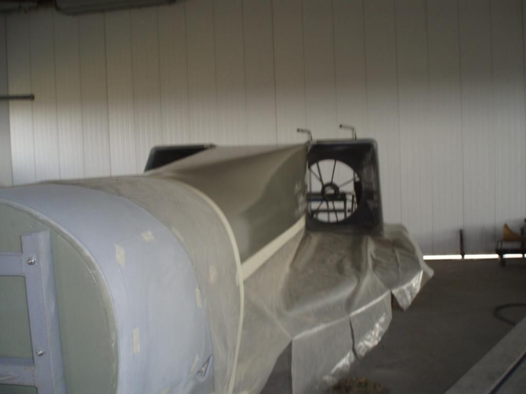

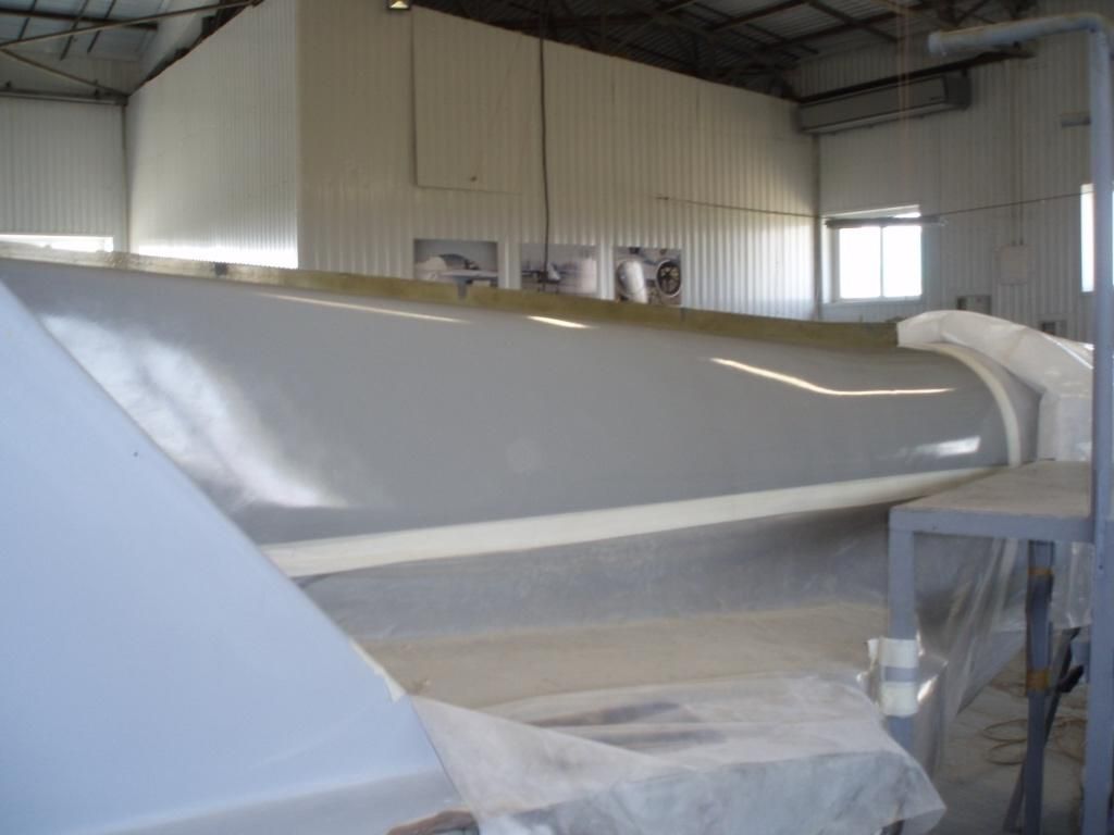

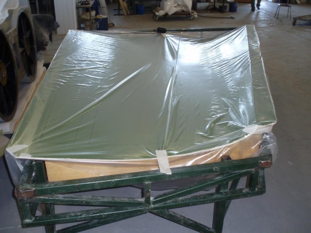

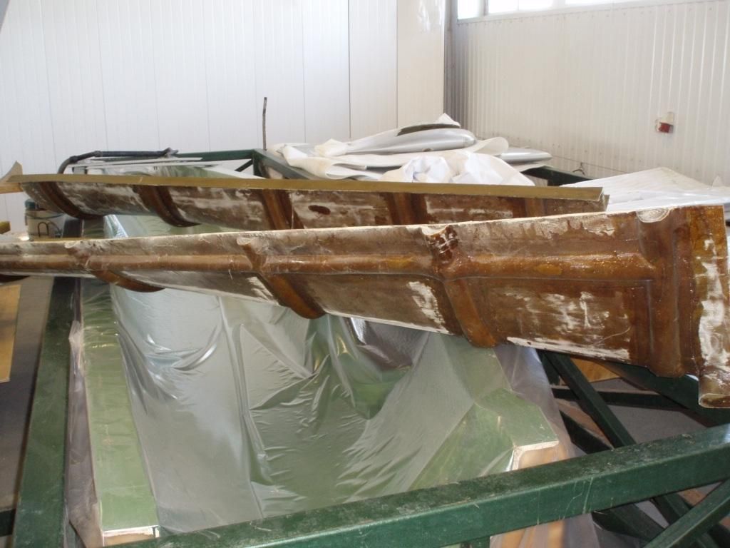

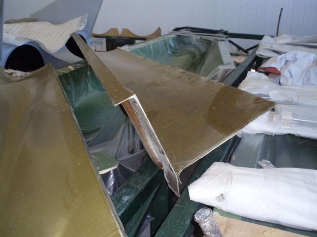

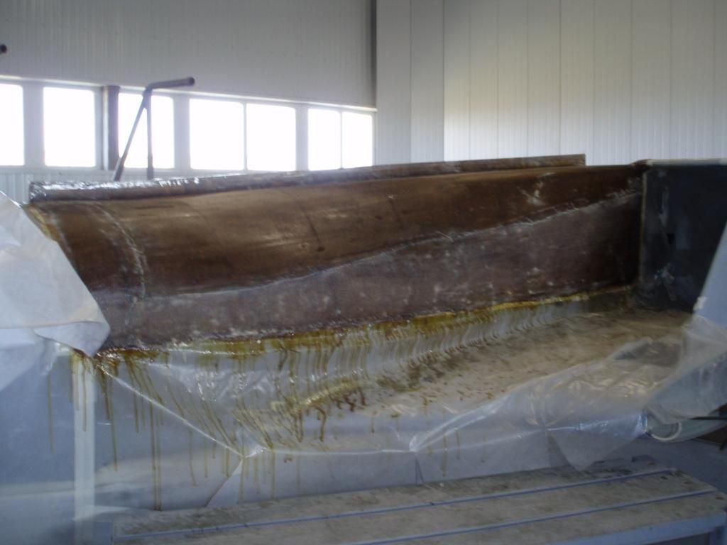

Настало время изготовления матрицы обтекателя "ящика" основных стоек шасси.
    50,5 КБ · Просмотры: 125
    41 КБ · Просмотры: 125
"Слепили" правую половину матрицы обтекателя основных стоек шасси. Подготовили к формовке левую часть, её будем формовать в понедельник.

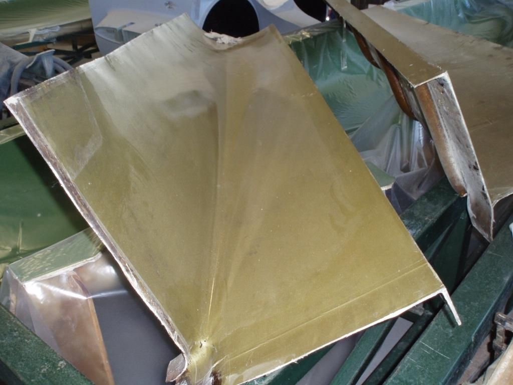

Матрицы обтекател основных стоек шасси сделаны.

Готовим остальные матрицы к изготовлению еще трех комплектов кит- набора самолета.

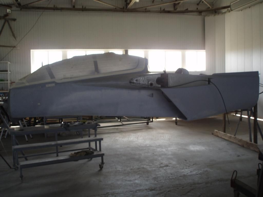

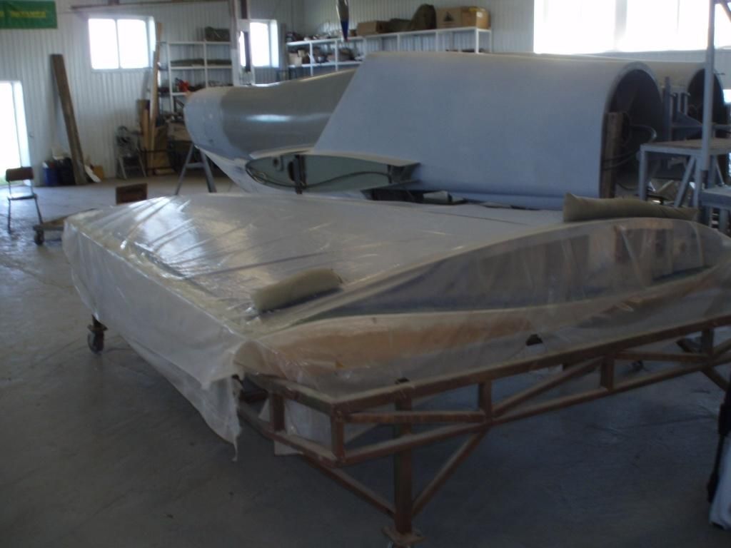

Решили не срезать "болван" с прототипа самолета, а оставить его на нем. Наберем пару килограмм веса пенопласта, зато сэкономим "кучу" времени на замену его .
    45,5 КБ · Просмотры: 137

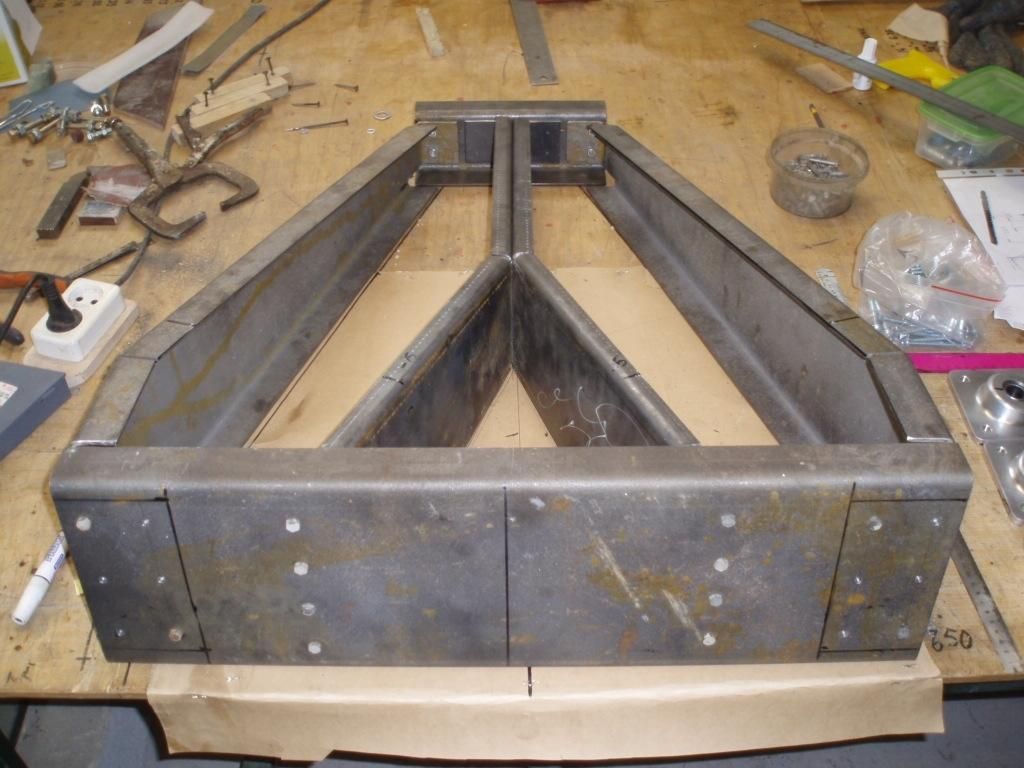

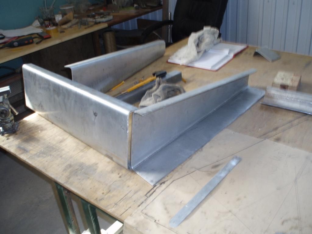

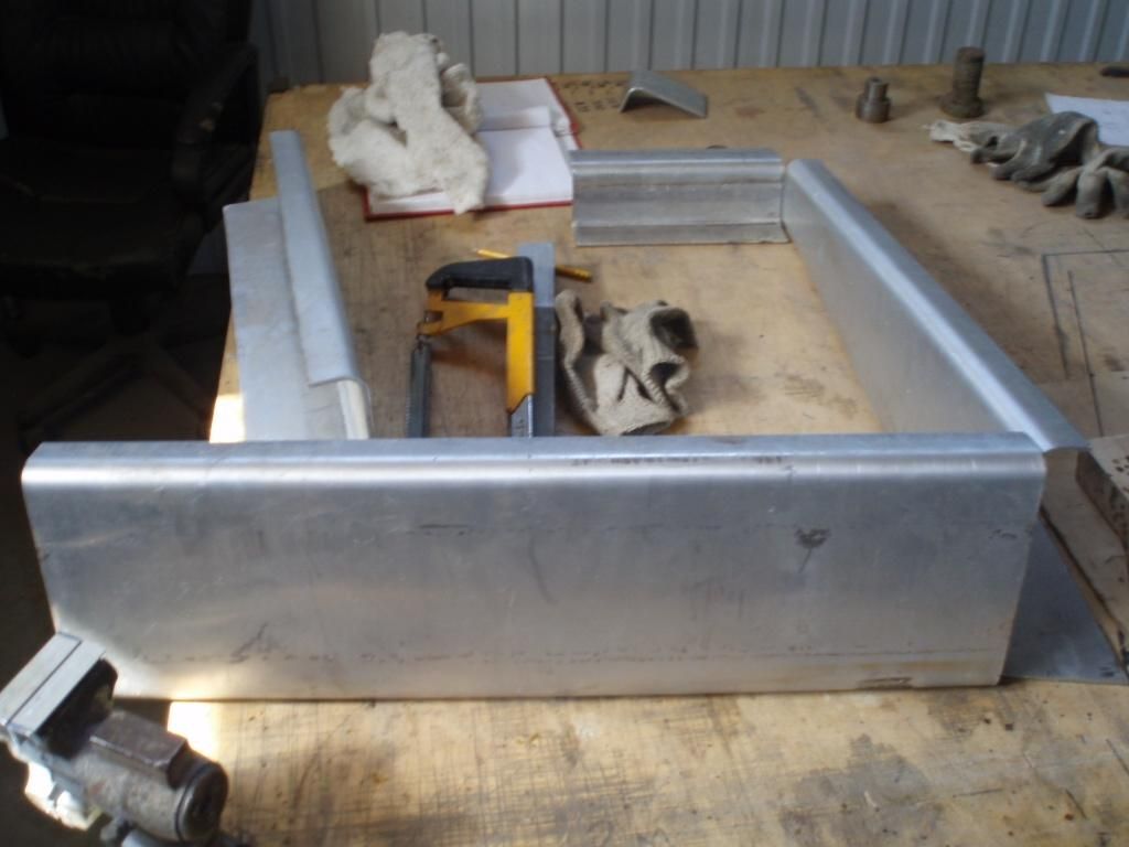

Вчера гнули детали "коробки" основных стоек шасси на своём "примитивном" гнущем станке. Никто не смог согнуть нашу 4мм дюраль Д16Т на современных гнущих станках, она просто ломалась, а на нашем всё получилось!
Завтра выложу фотографии готовых изделий.

Гнутые нами заготовки "ящика" основных стоек шасси из дюраля Д16Т.
    69 КБ · Просмотры: 139
    66,1 КБ · Просмотры: 141
Так в чем же секрет? Как гнуть 4 мм дюраль, чтобы не ломалась? Отжиг? Поделитесь пожалуйста.
Как проверяете наличие или отсутствие микротрещин, глазом не видных?
