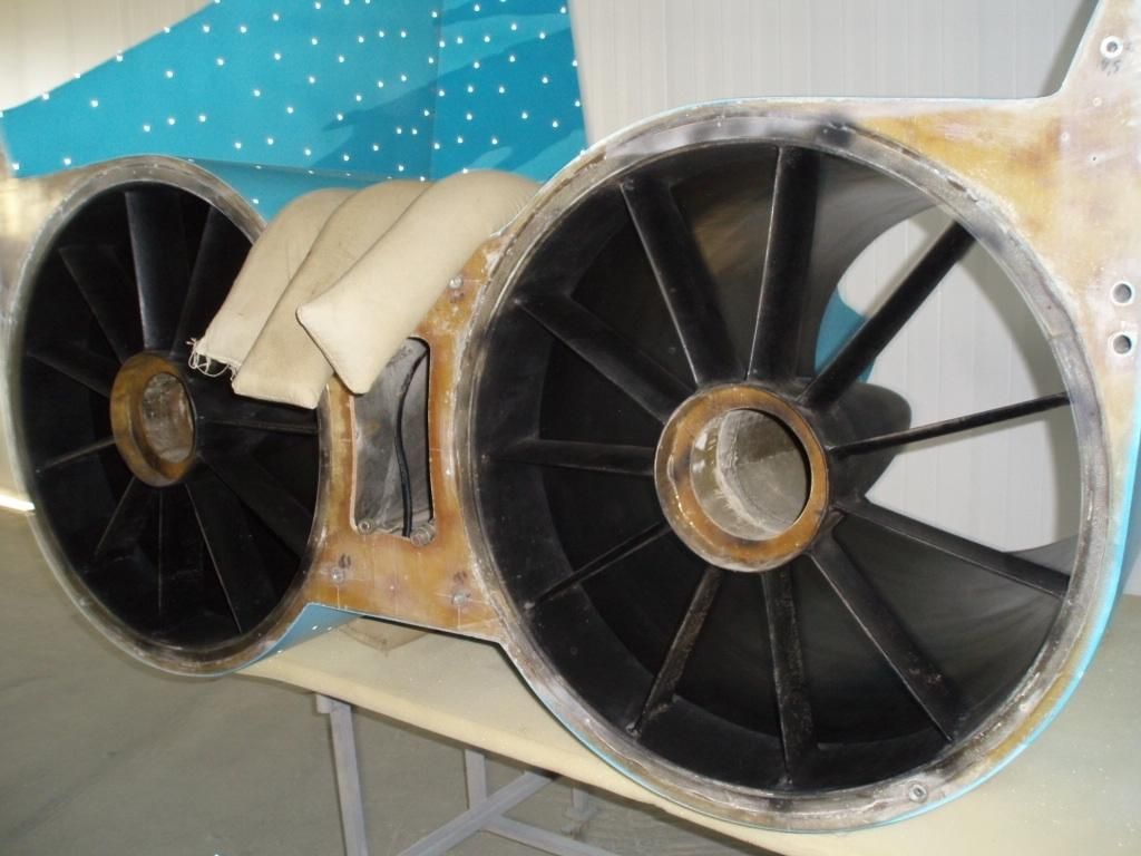

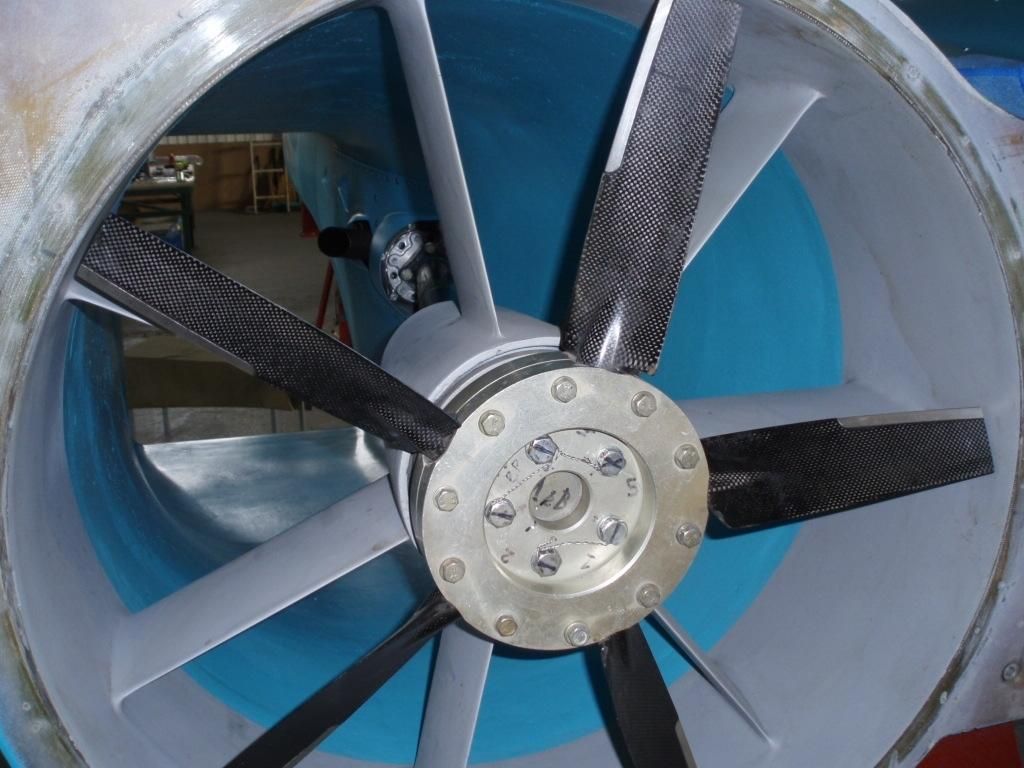

ЕМНИП, в ВМУ самолёта "Кристалл" была использована пенопластовая кольцевая вставка внутри канала/кольца. Винт просто "выгрызал" законцовками пенопласт и т.о. обеспечивался минимальный зазор.
-можно и так,но наверно красивше приклеить кольцо перед лопатками ,с зализом спереди...
-или другой вариант=одно спереди,второе сзади а между ними канавка для вентилятора (много места для законцовок лопаток!).

Думаю, всё это применим на следующем самолёте, а пока будет как-то так.
    85 КБ · Просмотры: 200
    83 КБ · Просмотры: 188
    94,6 КБ · Просмотры: 219
Не знаю как пенопласт может "выжить" в таких условиях? У нас концы лопаток работают уже близко к скоростям звука 😉

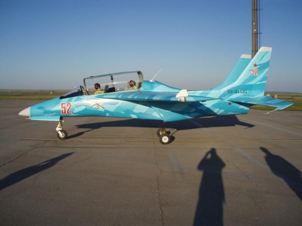

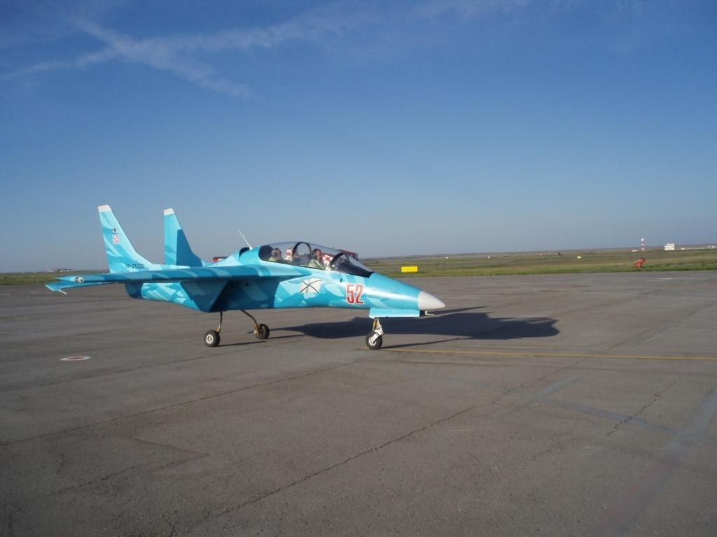

Но пока мы и так летаем.
https://youtu.be/2z7KIfUx_EY
Нафига? Истираемое покрытие(например, на основе талька) для минимизации зазора между лопаткой компрессора и корпусом вполне стандартная вещь для ГТД. Даже самых "простых". См. например ТС-21.
Вообще подобная метода известна лет сто уже. В ДВС это называется "обкаткой". Т.е. изначально новые/отремонтированные детали имеют некоторый избыточный "натяг", например в паре порневое кольцо-гильза цилиндра. В процесе обкатки "лишний" слой "отгрызается", детали "прирабатываются друг к другу и зазор минимизируется. Никого это не удивляет уже больше века. Почему для ВВ/импеллера должно быть по другому?
Пенопласт или истираемое покрытие наносится не на ВВ/крыльчатку, а на корпус/кольцо, чего бы ему не "жить"? А скорость законцовки что у ВВ, что у крыльчатки/импеллера примерна одинакова(плюс-минус трамвайная остановка).

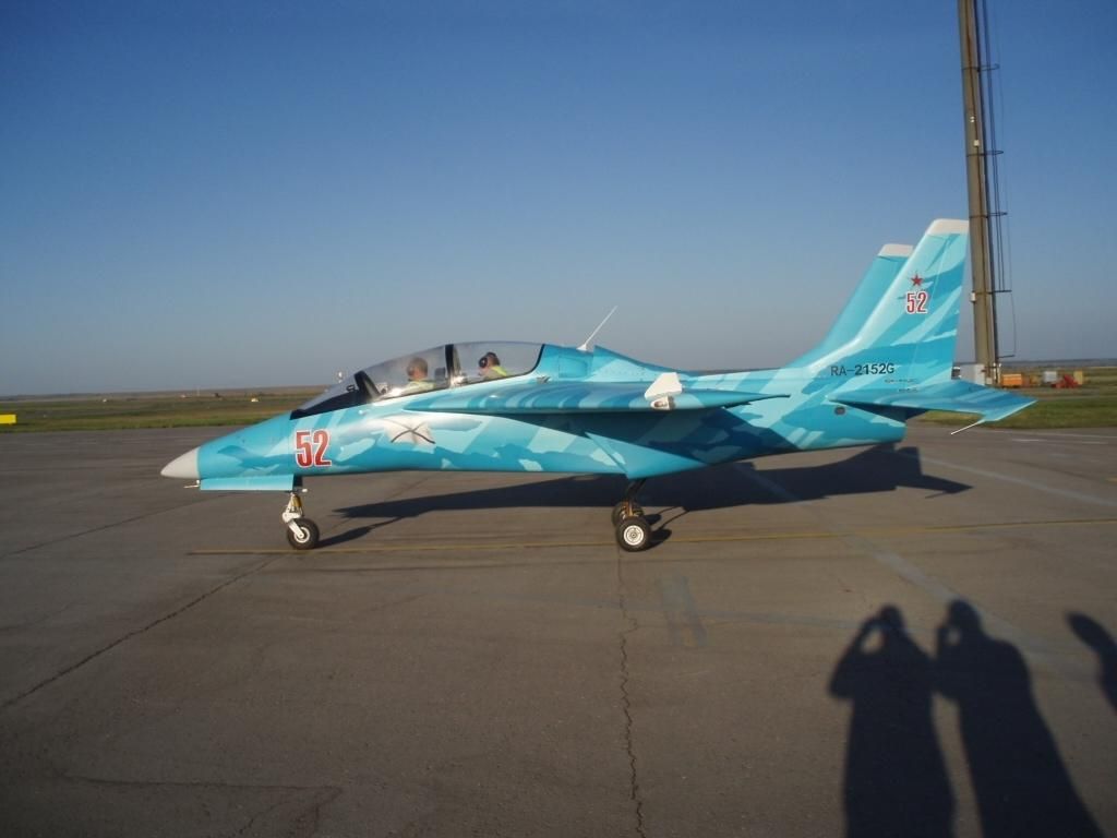

Но пока мы ничего интересного не увидели.Видео не очень информативное.Далеко.Так скоро начнете выкладывать движущуюся точку на горизонте снятую на домофон.
У вас же были хорошие видео со съемками и в кабине и с закрепленных на самолете камер.Куда все эти камеры делись?Почему же теперь ,вы, как будто специально дистанцию держите?Можно было весь самолет регистраторами обвешать-они сейчас копейки стоят. :-?
К сожалению в Волгоградском аэропорту сейчас очень "трепетно" стали относиться к любым съёмкам, сейчас что-бы пригласить профессионального фото-теле оператора, нужно заранее получить разрешение от представителя ФСБ в аэропорту и нам дали понять, что наши съёмки, тем более в воздухе, не очень-то приветствуются.
Ну что за страна,любое хорошее начинание приходится делать тайно. За что ни  возьмись сплошные запреты и заборы.Никакой помощи людям с инициативой и мозгами одни фанфары по телеку ,а на деле тухляк. Не товарищи, " патриоты",что то не так в нашем "датском королевстве". Оно уже в любом его месте"зону" напоминает. 😡
Ну ваще-то ограничили возможности автора видеоролика не власти страны, а руководство этого аэродрома.
Если бы самолету не требовался километр++ бетонки то думаю выбор аэропорта был бы шире и можно было найти площадку АОН без таких жестких требований. А так они чувствуют свою незаменимость и исключительность.
А если перелететь на соседнюю площадку, и там устроить полноценный фото/видео сет ?
"Соседних" площадок, с которых мы могли-бы спокойно испытывать наш самолёт, в радиусе нескольких сотен километров у нас нет. Да и нет особой надобности пока для таких фото/видео сессий.

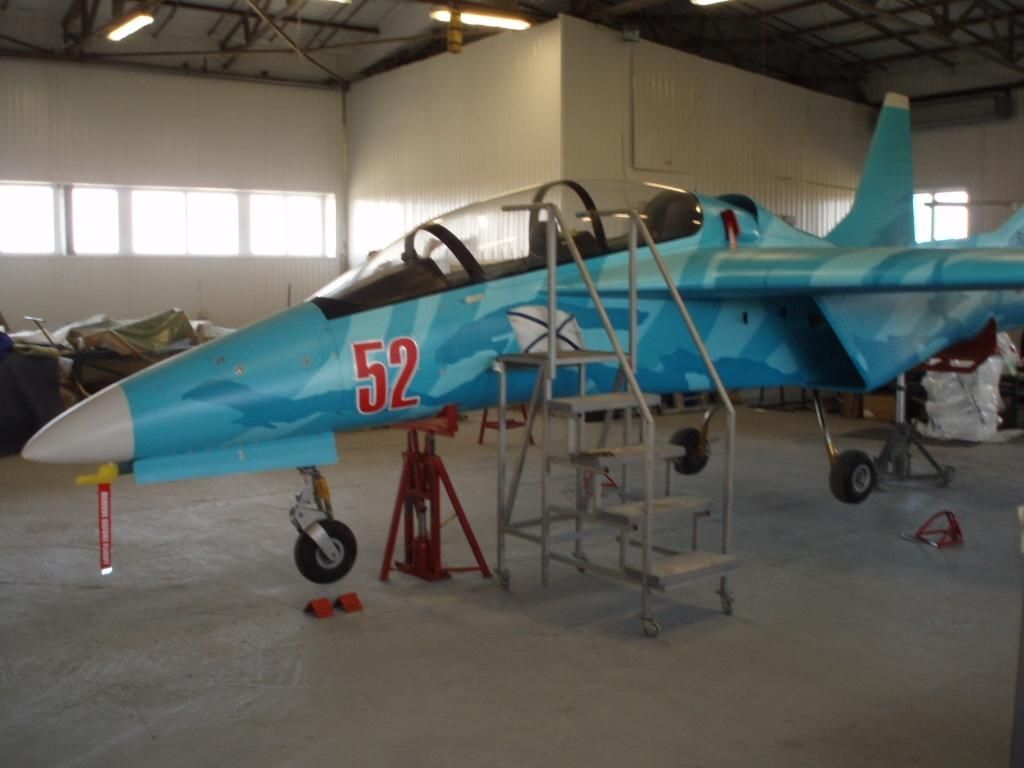

Нашему самолёту для взлёта и посадки нужно около 500 метров асфальта. Но это пока, а с новыми вентиляторами, эти дистанции будут ещё меньше.
И вообще этот самолёт никогда не претендовал быть "конкурентом" Цесснам и Пайперам, он находится в другой категории ЛА 😉

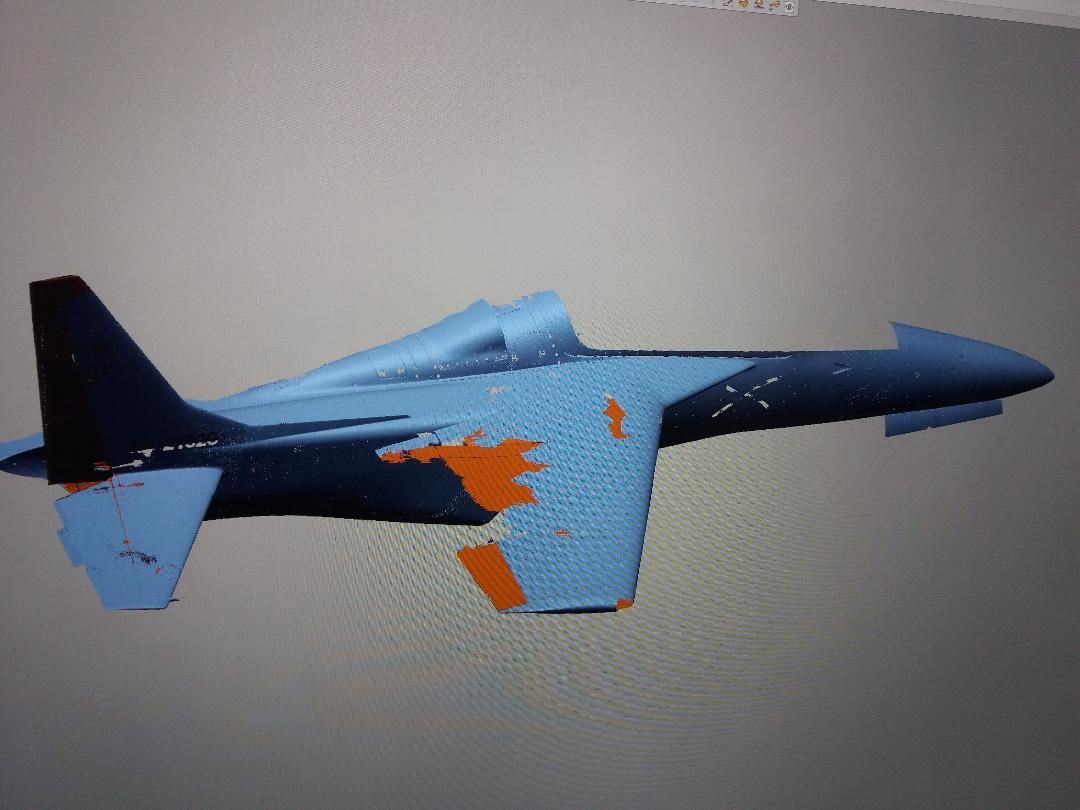

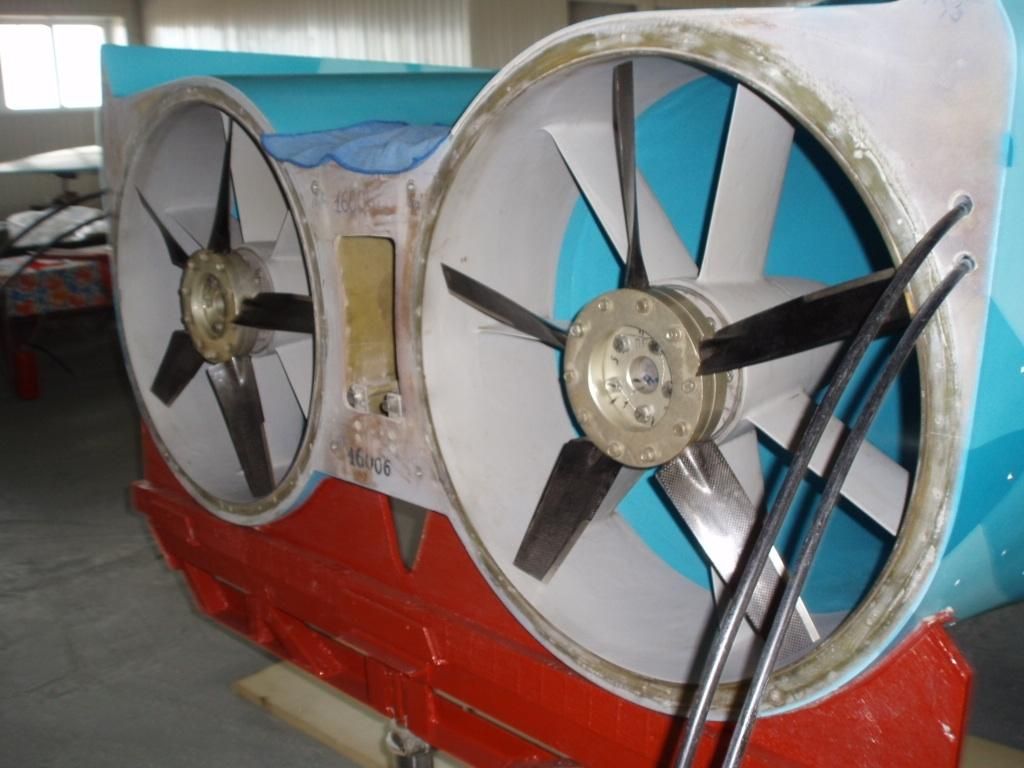

Кроме лётных испытаний/проверок, потихоньку работаем над 3D моделью самолёта, она нам будет нужна для создания "мануала" для сборки самолёта из КИТа. Самарцы рассчитали нам "лопатки" для новых вентиляторов - спасибо Валентину и Самарскому университету с Проф. Шахов В.Г.
Так-что наш проект двигается в перёд 🙂

Завтра встречаюсь с ребятами которые делают 3D модель нашего самолёта. Возможно они сделают "мастер модель"(болван) новой лопатки вентилятора. У них всё для этого есть - 3D принтер!
Вчера встречался с ребятами из РЖД "Кванториема", там мне такое показали, что челюсть упала 😉
А главное - туда приходят молодые "пацаны"(девочек не видел) и пытаются что-то сделать. И самое главное - у них это получается 😉
=по прежнему 5 лопаток?
=статор без изменений ?
-почему у УЛ-39 аж 12 лопаток ротора ???
