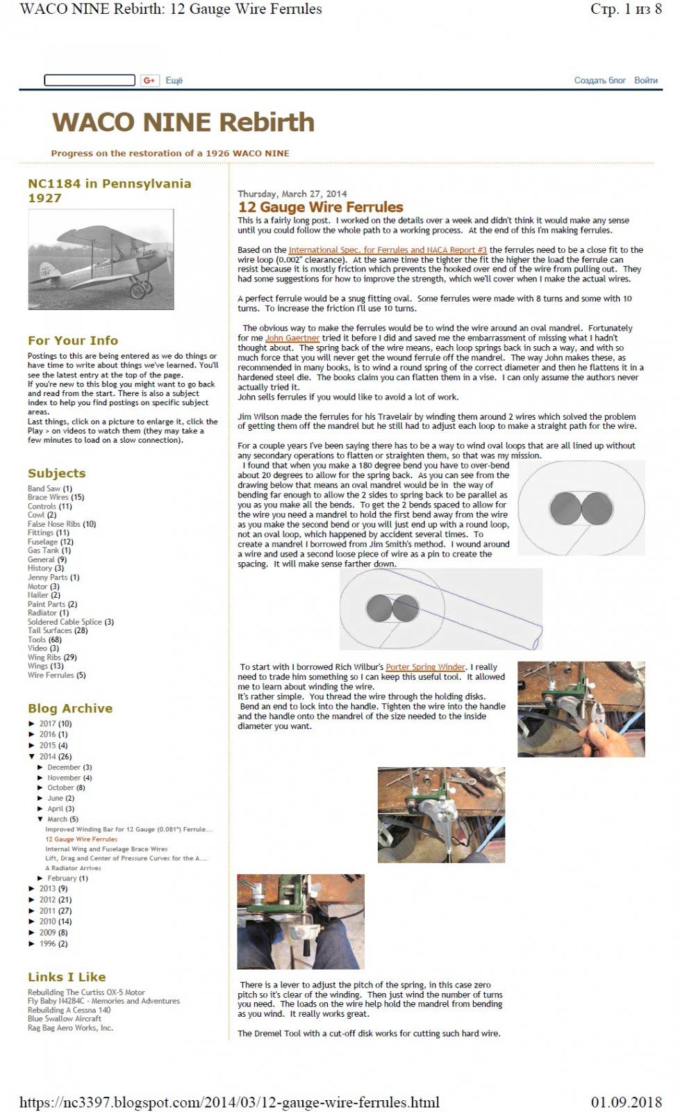

Коллеги! На оригинале, для заделки проволоки используются туроны овального сечения. Вопрос к тем, кто сталкивался с изготовлением туронов, как решалась эта задача?
Мы делали круглые. Испытывали расчалку вместе с тандерами на разрыв. Рвалось по резьбе на тандере, за 600кг. С туронами всё хорошо.
Олег Юрьевич, а Вы как делали туроны?
Много лет назад Арсеньевсктй завод мог сделать "плоские" туроны - сделали партию, было их очень много. Потом Миша Маслов, когда у меня работал, наделал "круглых" туронов - с ними на самом деле работать неудобно, но с прочностью проблем не было. Сейчас и "масловские" уже закончились. Теперь заказываем у пружинщиков - пытались их "уговорить" сделать "плоские" туроны, но они могут только "круглые". Пока так.
Благодарю за ответ! В принципе все прояснилось.
Статья про туроны здесь WACO NINE Rebirth
Далее, нажав правую клавишу мыши, выбираете - перевести на русский
У меня не открываются фото, только текст. Если у вас открываются фото, сохраните в pdf, например, с помощью программы do pdf
