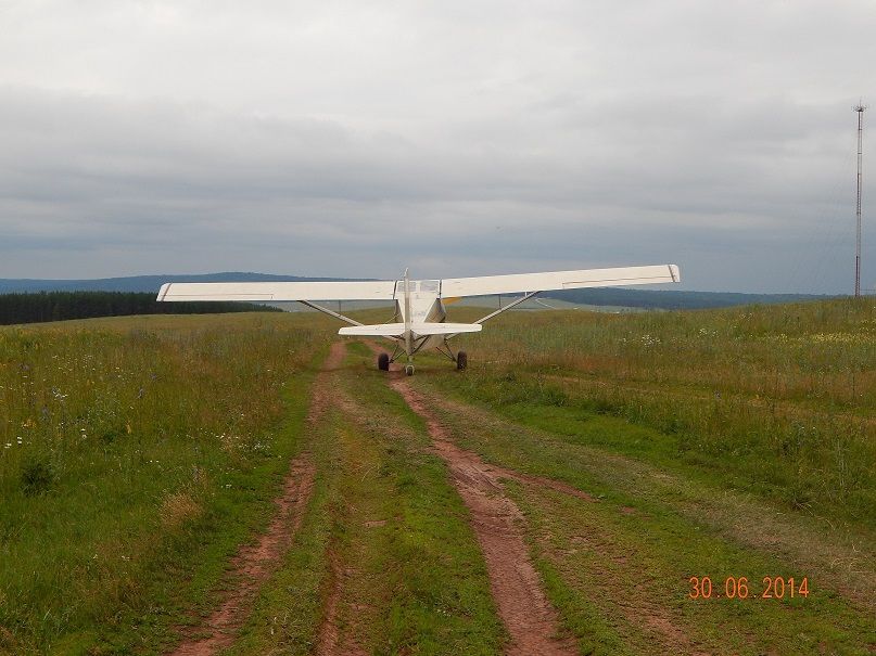

А почему бы и нет думал над вариантом поставить 582 но переделок много, пока возимся вернее мучаемся с субару на будущее может 912 бмв либо звездообразный вернер. Красавец

Летали летом но счастье было недолгим выполнили 6 полетов по 15-20мин при очередном запуске коленвал непровернулся движок заклинил. Все полеты на дорогу со стороны леса если бы в воздухе заглох то сами знаете а субару работал как часы до кирдыка. Думали редуктор а нет оказывается движок. Купил такой же субарик с машины меняю местами все времени в обрез работа.

Привет,Андрюха!! Рад,что ты появился здесь.Тут Палыч кованым сапогом на горло моей песне наступил 🙂...может я и приврал,но ты как действующий владелец РП200,оцени прогноз на скороподъёмность с Р582 😎
Как разберёшь мотор,сфоткай то место на КВ,где он заклинил,возможно попадание твёрдой частицы по масляным каналам во вкладыши.Когда я его разбирал,то был поражён идеальной сохранности мотора,прошедшего на Субаре Леоне 150 тык 🙂
