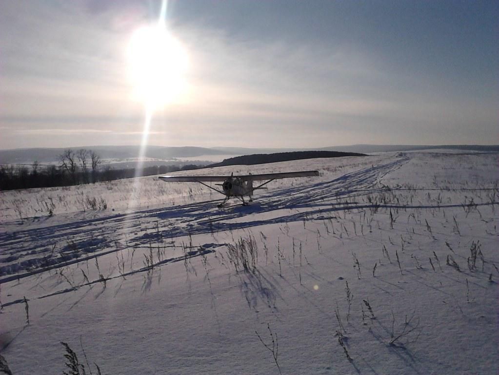

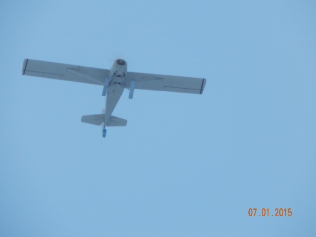

Рп-200 вновь в полете. После замены двигателя вновь поднялись в небо на моем самолете, погода на праздники была с сюрпризами, испытали самолет в ветреную погоду ветер 10-13 м/с.
http://www.youtube.com/watch?v=pNOaX8XCZCA
Взлет с попутным ветерком, на лес взлетать нельзя. Вообще чем больше полетал на самолете тем больше он мне понравился, еще бы движок по надежнее и настоящий неприхотливый самолет.
Общий налет за три дня 2 часа выполнили 17 полетов.
http://www.youtube.com/watch?v=IsT1RoW2Lwc
С  лыжами  он  смотрится  более  зачетно.  На  выравнивании  сразу  ручку  на  себя  резко  не  берите   понимаю , снег  скрадывает  расстояние, скорость  сама  погаснет, повнимательней............ 😉
Да ветер сильный нужно на две точки садится но проблема в ограниченной площадке. Ветра не было садились помягче. Также через три дня стукнул мороз минус 30 думал не запустится, ничего и в мороз испытали в кабине тепло как в машине печка рулит. Слетал на свою  пасеку вернее отца, все вроде в порядке.
