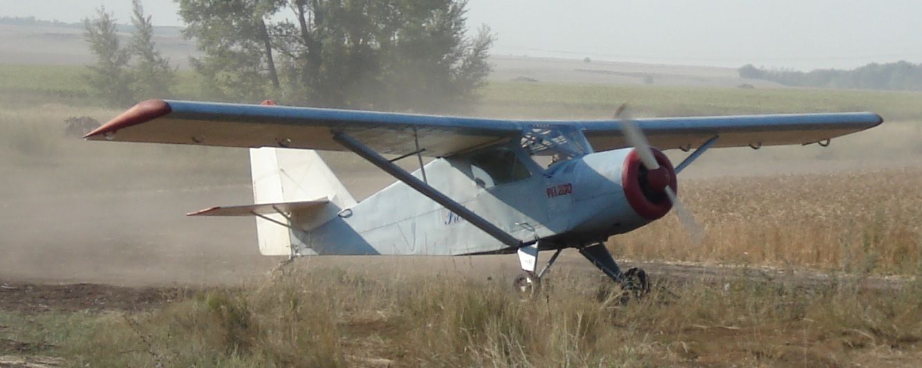

В процессе полетов летали по очереди я и брат, приспособились к самолету многое прощает, разбег без пассажира метров 70, взлетная скорость 70 посадочная 75, пробег 80м. Управляется в воздухе легко прекрасный самолетик.  Взлетал с пассажиром 105 кг.
видно самолет в воздухе держится отлично. и выглядеть оч даже ничего. если колесики поставить потолще вооще красота.

Я летал летом при плюс 28 с пассажиром 72кг и топливом не более 20л.Осматривай шасси между полётами.Если есть фотки,как  вы меняли мотор и что подверглось доработкам,покажи.Конечно смотреть страшновато,т.к. местность не весьма открытая.Надеюсь,что вы с Алексеем не расслабляетесь и всегда помните,что это испытательные полёты! 😱
И  старайтесь  в  СМУ  больше  не  летать, опыта  мало , мало  ли  затянет  так , неожиданно, удачи.

Это точно краска которой вы красили сидит стойко. Полеты выполнены безопасность соблюдена что еще надо для удовлетворения пилота самоделки. А марафет наведем. Вопрос по двигателю Борис задавал переделок не было почти никаких купил еа-82 с авто старого прикрутил редуктор погонял на земле на всех режимах он прокашлялся черным дымом и после на поле. Прикупил еще субару еж22 ждет своей очереди.
😀Красиво написал! ;DТолько мы,слегка увеличивали отверстие жиклёра в сливной магистрали,иначе бензонасос от мерседеса,работающий на максимале(не стали делать плавное электрич.управление режимом насоса) переливал поплавковую и Субара кашлял чёрным дымом на малых оборотах.
