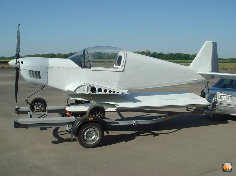

Хорда крыла у Вашего самолета 1250 мм. А какая хорда у элерона? И как по результатам полетов оцениваете управляемость по крену? Какую хорду элерона (большую или меньшую) посоветовали бы заложить в конструкцию подобного самолета на этапе проектирования?
Элерон видно на фотке тут http://www.reaa.ru/cgi-bin/yabb/YaBB.pl?num=1357148816/82#82 , хорда 230мм. По крену управляется отлично, ничего бы не менял. И вообще самолетик управляется "силой мысли" 🙂, то есть только подумал , а он уже летит куда хочется.

Ваш самолет очень опасен!!!! На нем можно летать только по кругу и в ГП. 3-5% нагрузка на переднюю стойку у вас потому что проблемы с центровкой......если рдк сла рекомендует 10% так и надо придерживаться этих цифр. Но самое опасное это то что у вас самолет с малым статическим запасом устойчивости это подтверждается как раз тем что Вы управляете самолетом усилием мысли, а в том же РДК СЛА эти усилия нормированны. Не поленитесь проштудируйте и внесите в конструкцию изменения....кроме того посмотрите свой же фильм где ваш самолет на посадке ему достаточно всего 3-5 градусов отклонения руля для создания посадочного положения.....и упаси   Вас господи пытаться  выполнять энергичные маневры.....можете сорваться в штопор.....результат может быть непредсказуем........Вы в личке пообщайтесь с местным ГУРУ Лапшиным.....я думаю что вы сможете себя обезопасить......Удачи берегите себя.......Ваш опыт бесценен.......
Необходимо понимать - почему даются те, или иные рекомендации. Относительно загрузки носовой стойки можно сказать, что рекомендация о 10 % является этакой "средней температурой по больнице", близкой к оптимуму для гипотетического аппарата, где сложили каждый из параметров и поделили на количество участников, получив средние параметры. Однако, в конкретном случае база может быть длинной, или короткой - загрузка носовой опоры при этом должна быть разной.
Ограничения же по расположению, а следовательно и загрузке каждой из стоек следующие:
- При перегруженной передней ноге будет затруднен подъем носового колеса - поэтому критическим положением будет такое, что носовое колесо можно оторвать при неблагоприятной загрузке самолета при 85 и более процентов от взлетной скорости.
- Если нагрузку на носовую стойку уменьшить - скорость подъема носового колеса снизится, нагрузки ( с учетом того, что на посадке надо считать на случай, когда садимся на три колеса с максимальной перегрузкой и лобовой силой, равной половине вертикальной - тогда, обычно, нагрузка на носовую стойку не ниже, чем на основную) снизятся и так можно снижать нагрузку на носовую стойку, приближая основные стойки к дистанции центра масс, получая одно удовольствие в виде снижения веса до тех пор, пока не уткнемся в другое ограничение. Это случай посадки на основные колеса при максимальном угле атаки с максимальной перегрузкой и отсутствии терния колес (напр. на лед). При этом самолет не должен падать на хвост.
Весь диапазон между названными дистанциями может быть использован в зависимости от условий эксплуатации и решаемых задач.
Это не из-за центровки. Основное шасси смещено назад от ЦТ на меньшее чем рекомендовано расстояние (на фото видно).Кстати, почему РДК СЛА рекомендует 10% нагрузку на носовую стойку?  Что бы не падал на хвость на стоянке и не раскачивался на разбеге (пробеге) или еще есть какие-то причины?

Все сказанное вами имеет смысл если понимаешь физику ......и умеешь  обосновать расчетами.......а если не понимаешь или не умеешь то 10%
и потом человеку с вашим опытом должно быть все понятно смотря на фото при виде сбоку очень красноречиво

Да, вид сбоку все ставит на свои места. Если такой самолет не падает на хвост с самым тяжелым летчиком - положение стоек шасси близко к оптимальному.
P.S.Человеку с моим опытом (мне, конкретно) неоднократно приходилось видеть и слышать об основных стойках, слишком удаленных от ЦТ ( крайний случай - у Плиточника на Патриоте); но жалоб на то, что стойки оказались слишком впереди, не слыхал ни разу.
Вот, прикиньте сами - что такого серьезного может приключиться на посадке, в случае, если не падающий на хвост на стоянке в экипажем, самолет, получит при приземлении кабрирующий момент от предмета Ваших опасений? Да ничего вообще - посадка будет равнозначной посадке самолета с хвостовой опорой: чуть бОльшая склонность к козлению, и все.
Могу даже привести пример такого: Бланик в нормальной конфигурации с двумя пилотами, или одним в передней кабине, имеют основное колесо в качестве переднего - при остановке он встает на костыль; но при пустой задней кабине и тяжелом пилоте в задней (> 110 кГ) планер опирается уже на колесо и выступающую в носу, часть фюзеляжа. И что - ничего: посадка в обоих случаях абсолютно одинаковая: отличие проявляется лишь в са-амом конце пробега, перед остановкой у планера с тяжелым пилотом спереди хвост поднимается.

ГУРУ молчит......мои предложения.
Сделай ход ручки 120 от себя 180 на себя
Углы отклонения руля высоты вниз 20 в верх 25
запас статической устойчивости 10% (разница в процентах между фокусом самолета и ц.т)
Петро нельзя летать на самолете управление которым осуществляется усилием мысли......
Усилия на ручке посмотри в РДК СЛА они быть обязаны.....

Просьба подкрепить указание "нельзя" собственным летным опытом: возможно, в этом случае можно будет обсудить усилия, возникающие на рычагах управления при выполнении ГП и эволюций, не являющихся элементами сложного, или высшего пилотажа, на знакомых эксперту, типах.
Раз уж разговор вернулся в конструктивное русло , сообщаю, хода РУС и углы отклонения рулей практически такие и есть. Усилия на РУС возрастают пропорционально отклонению рулей. Смутило образное выражение "силой мысли"?  Имелось в виду "усилия небольшие", в ГП - околонулевые. То , что не использую весь ход рулей на посадке не считаю недостатком, тем более опасным, сажаю обычно на немного завышенной скорости, при этом отклонение РВ около 10град , и РВ немного переразмерен.
Что касается запаса статической устойчивости, реальную цифру назвать не могу. Если б кто научил,  как определить на живом самолете , был бы благодарен. Центровка около 25проц.  По поведению, большого отличия в пилотировании, в сравнении с Спорт крузером( или Динамиком, не помню уже) не заметил, скорости только поменьше.
