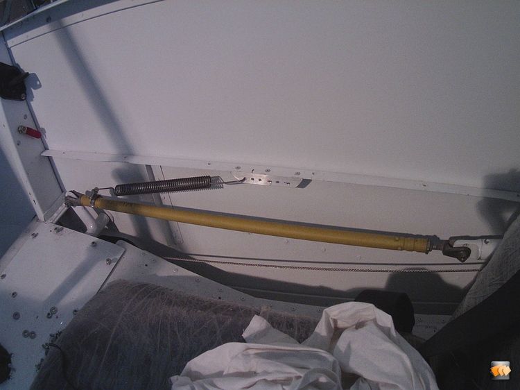

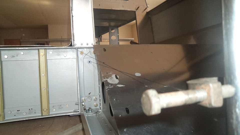

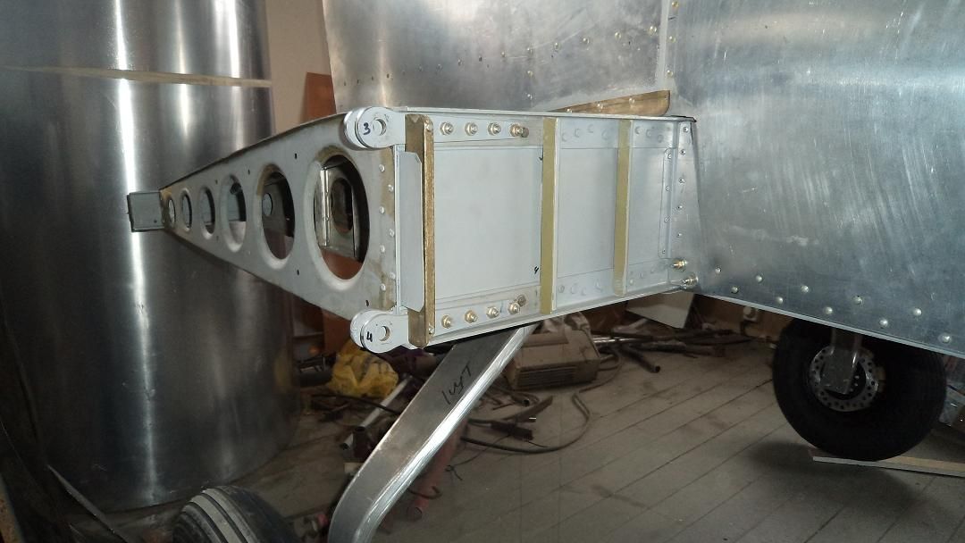

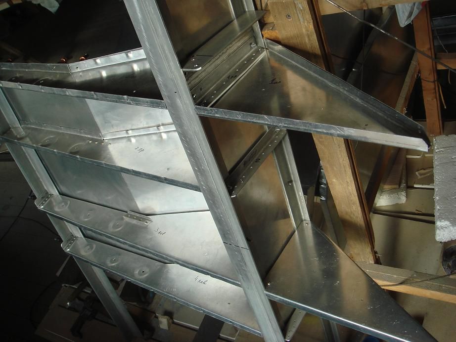

Из лички
" Хотел спросить немного по конструкции вашего низкоплана. Каким образом балка центроплана  крыла крепиться к стойкам фюзеляжа ."
Лонжероны центроплана и передний и задний, вклепаны в ложемент сидушки, и крепятся к бортам через поперечные уголки, полушпангоуты, силовую обшивку и нижние уголки фюза

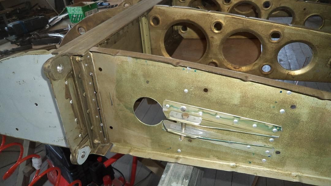

Выкладываю еще фоток, может так будет понятнее.

Объясните пожалуйста  каким образом этот полушпангоут стойка, которая над верхней полкой балки крыла, крепиться 4 мя заклепками к верхней полке. По Вашим картинкам видно что  задняя стенка стойки находится в плоскости стенки балки. Что то совсем не представляется в голове каким   образом она вклепана.
Она приклепана к короткому уголку (у левого края желтой тяги), который приклепан (прикручен?) к полке лонжерона которая повернута от стенки назад .  Сечение лонжерона у меня в центроплане и у корня крыла одинаковое - не симметричный двутавр. На фото крыло.
Болтовые соединения в процессе эксплуатации ведут себя нормально, все болты (которые закручены "навсегда") стоят с минимальным зазором ,  метизы авиационные , думаю всяко прочнее чем дюралевая заклепка.

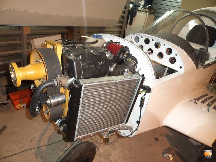

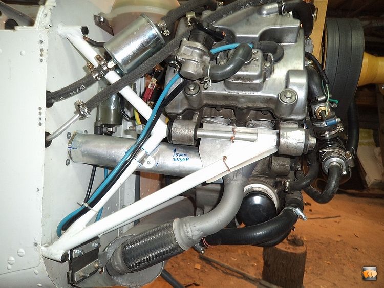

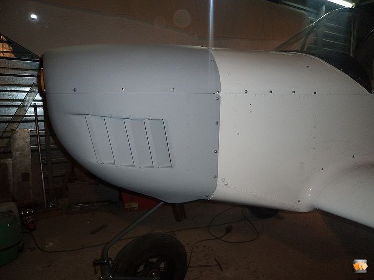

По результатам летных испытаний проведены некоторые доработки.
Установлен полноразмерный радиатор, от Оки. Воздушный фильтр перекочевал на новое место.
Сделал отопление салона от выхлопной с заслонкой и тросом управления.
Изменился немного капот(сместились "жабры" чуток) и дефлекторы внутри. И все лишние дырки убрал.

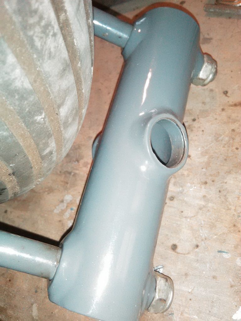

Поперечину передней стойки поменял с дюраля  на стальную/сварную.
Про переднюю стойку ещё , из личного опыта,..не чистите ружья кирпичом 🙂 ...люди,  не грузите стойку  как пишут в умных книжках "10-15% от взлетного веса",... 3-5% мне показалось достаточно. Главное , чтобы на хвост не падал от ветра и неровностей и при посадке в самолет.
