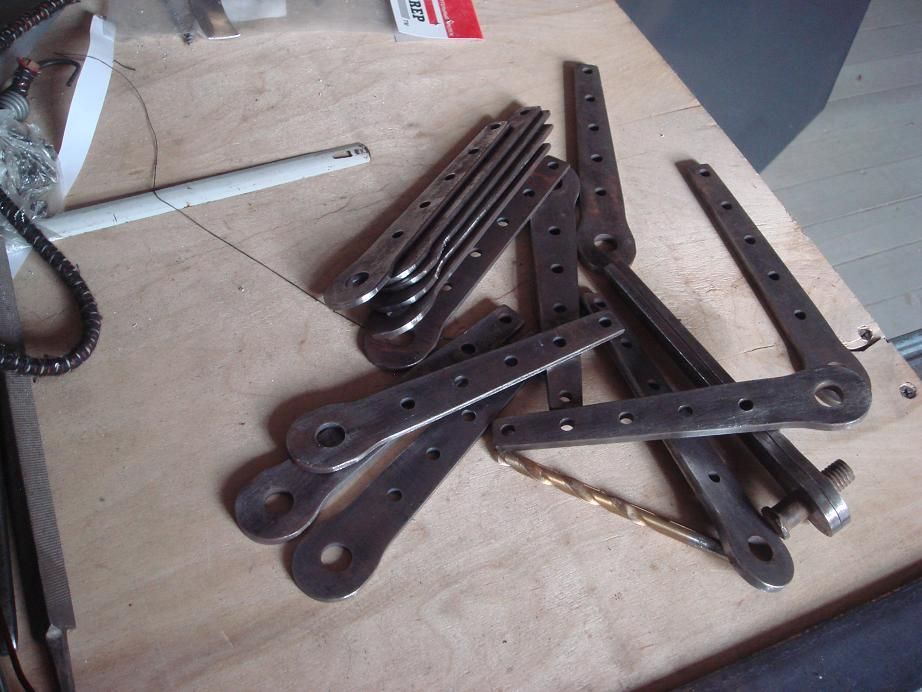

Подскажите, из какой стали сделаны узлы навески консоли, и какой диаметр болта для навески консоли?
