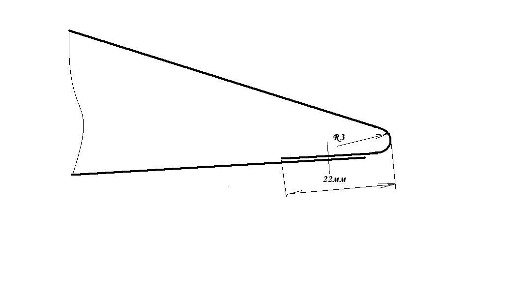

Верхняя обшивка отбортована на острый угол. Заклепки вытяжные снизу.

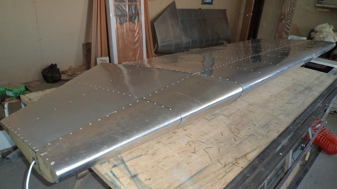

Аналогично правому, изготовлено левое крылушко (консоль, плоскость, ОЧК- на Ваш вкус).
Всё получилось проще и быстрее,наверное меньше лишних движений просто.

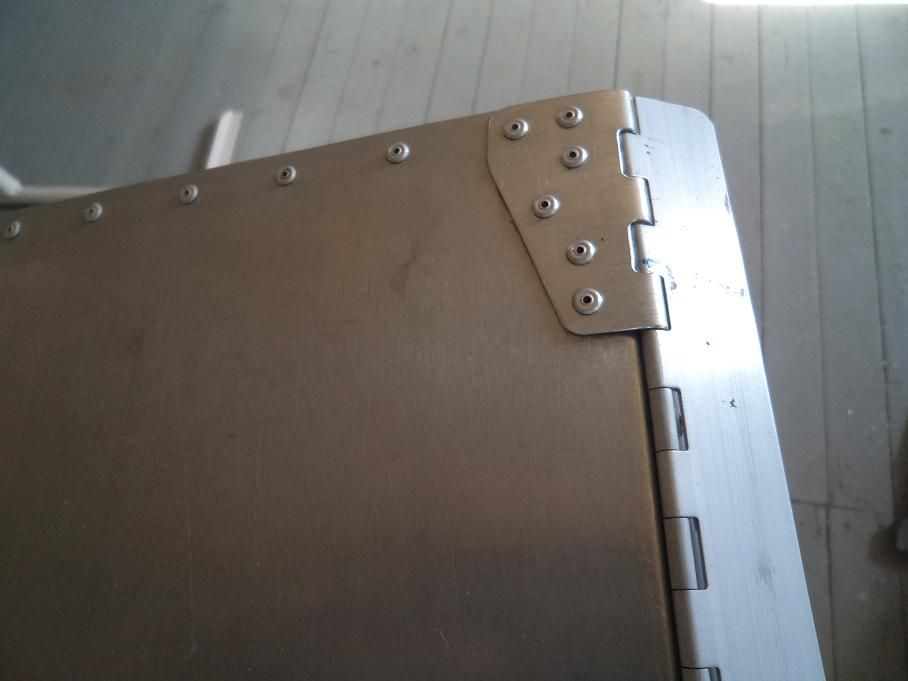

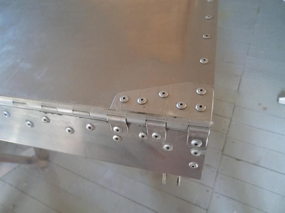

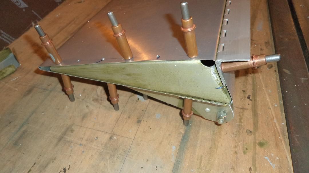

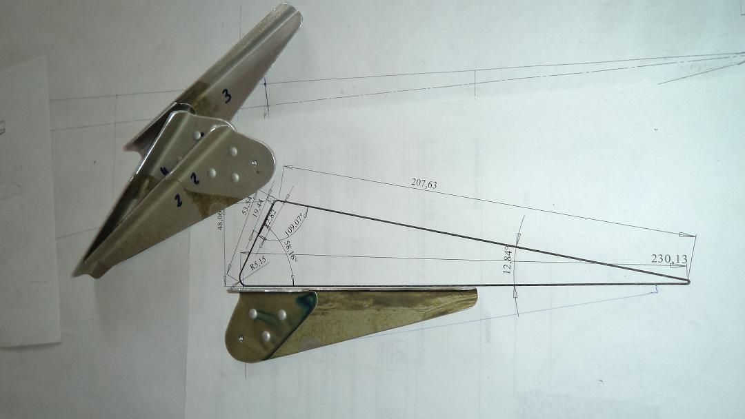

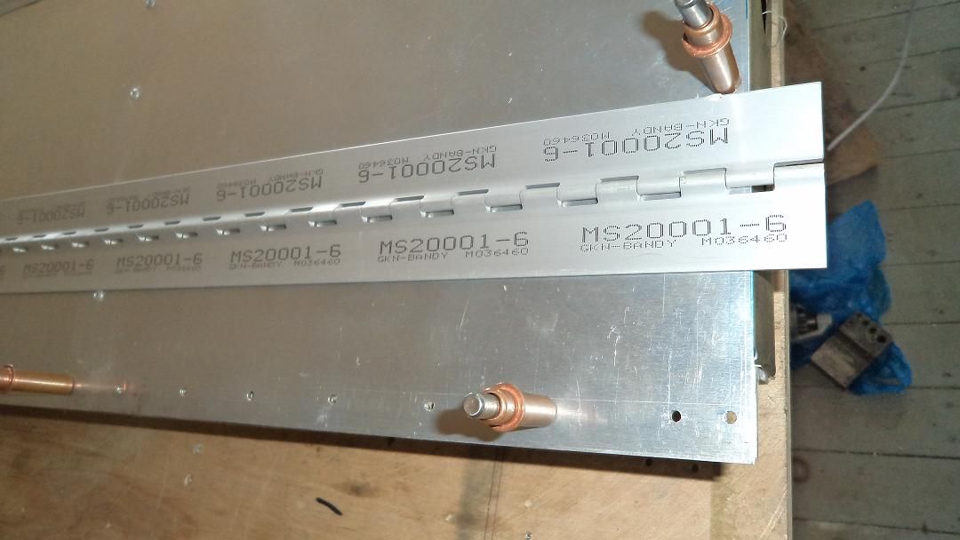

Дошел ход до элеронов.
Петля навески (Спасибо Булату), на элерон будет 3 кусочка мм по 200.

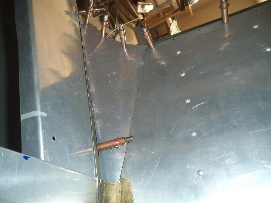

Кабанчик элерона.
Подсборка  места крепления кабанчика.
    67,4 КБ · Просмотры: 316
    46,4 КБ · Просмотры: 322
    75,7 КБ · Просмотры: 327

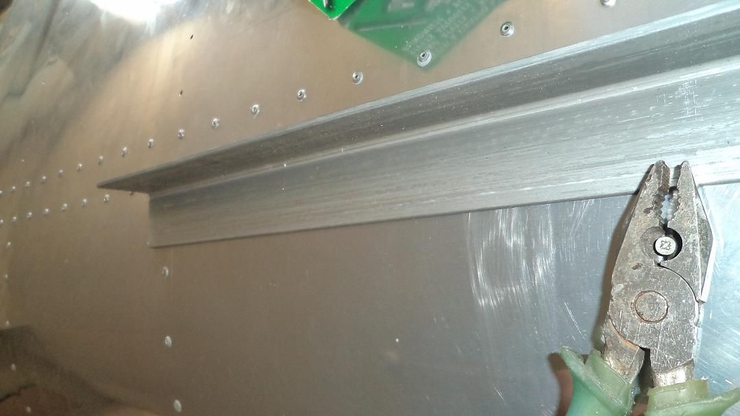

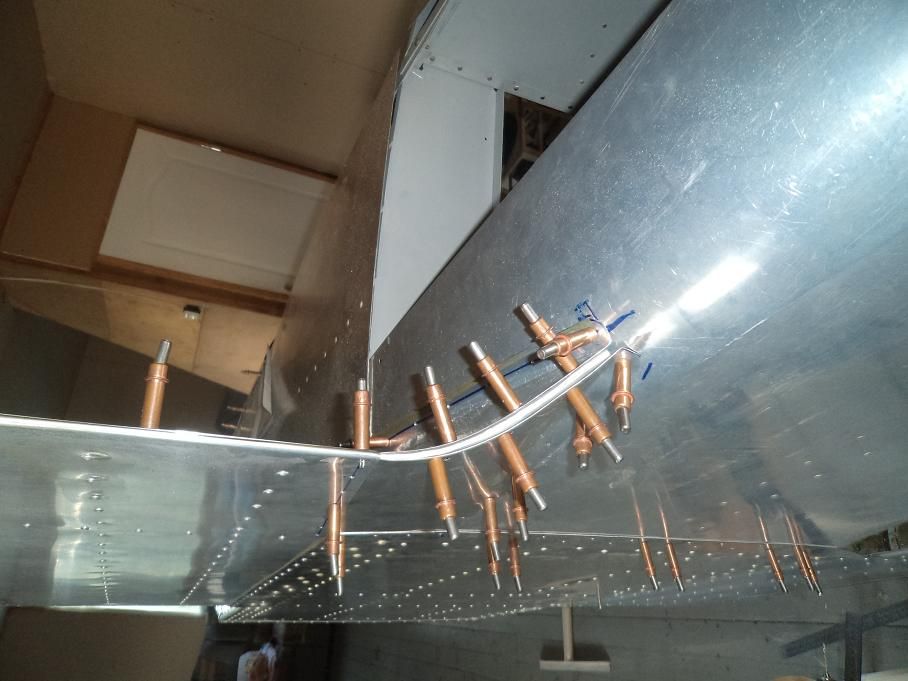

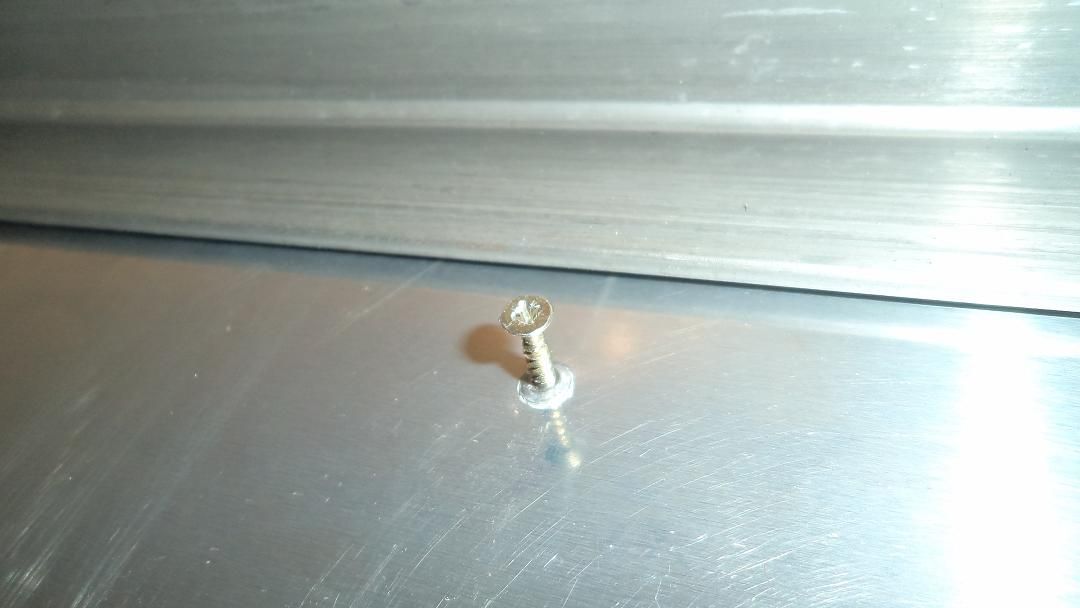

И еще, мелочь , но может кому пригодится. Если вытяжную заклепку ненароком "просадили" и внутрь не подлезть, можно аккуратно пробить остатки "гвоздя" вовнутрь, ввернуть шурупчик  и за него вытянуть заклепку на место.
    47,5 КБ · Просмотры: 325
    66 КБ · Просмотры: 284
А что значит "просадили"?
Нажали клепальником на заклепку сильно, промяли, или во время отрыва "гвоздя" получился такой щелчок по головке заклепки, что она малость провалилась.
Верхняя фотка с шурупом в ответе №83- это уже после "вытяжки".
Проклепал элероны. Петлю в районе кабанчика дополнительно усилил хитрой накладочкой.
    38 КБ · Просмотры: 313
    37,9 КБ · Просмотры: 267

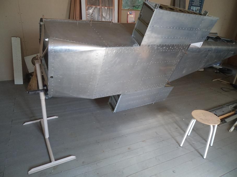

Соорудил приспособу типа "вертел", крутить фюз стало веселее. Проклепал "брюшко."
    63,7 КБ · Просмотры: 342

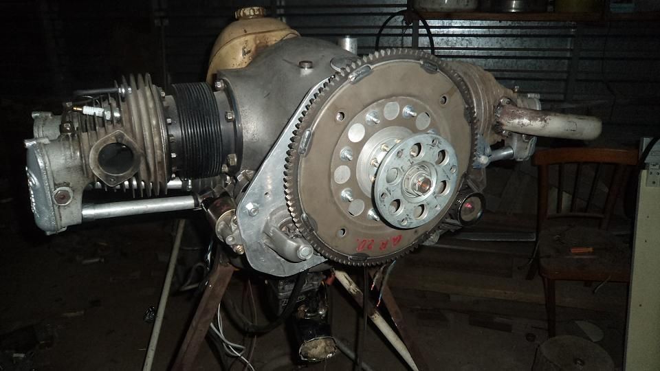

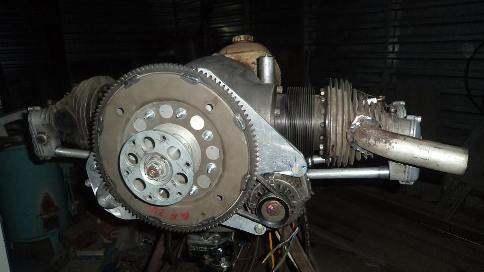

Поработал по движку, "притер"на место стартер и генератор. Поборолся с подтеканием масла, надул картер движка небольшим давлением, около 0,3 атм , и с помощью мыльной пены вычислил несколько неплотностей.
Вес движка (исходный) 45,5кг, а с навесным и ступицей винта ок 55кг. И масло еще 2,5 кг.
    73,2 КБ · Просмотры: 309
    66,6 КБ · Просмотры: 311
Не  вижу  балансировочных  отверстий  на  маховике,  проверяли?  Эта  машина  хотя  и  низкооборотная ,  но  крутящий  момент  нормальный. 😉
На диске , к которому приварен зубчатый венец, изнутри есть небольшая балансировочная пластинка.
А причем здесь крутящий момент?
