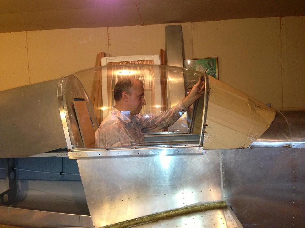

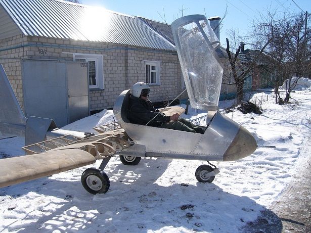

Добрый самолётик получается, а можно фото с пилотом в кабине с открытым фонарем, такое чувство, что передняя кромка сдвижной части низковато получается и голова будет мешать закрытию-открытию фонаря. Когда я покупал свой недостроенный самолёт, столкнулся именно с заниженным остеклением и пришлось переделывать высоту фонаря и задней стенки. Вот фото какой был и какой стал, в кабине пилот ростом 185 см. в шлеме.
Есть такой момент,  передняя дуга проходит по касательной к голове, так что приходится голову чуток вперед наклонять (при росте 184 и с временной сидушкой 40мм толщиной). Но при открытом/закрытом фонаре голова размещается нормально.

При всей своей "резиновости" PETG трещит как оргстекло, в тех местах где чуток не угадал, и заклепка напрягла пластик- вылезли трещинки, короткие, мм по 4-6. Самое противное , что происходит это не сразу, а через время от суток и более.
    По поводу фонаря, раз уж опять к нему вернулись -
может быть можно было чуть прогреть местно после клепки (или до?)
Или просто паяльником прогреть заклепки (метод видимо не мой, наверное где-то уже читал о подобном, возможно здесь же на форуме).
Отверстия  лучше  действительно  прожечь,  отбортовка  в  отверстии  усилит   его  кромки  и  фонарь  прослужит  дольше. 😉
Да я так и сделал, только грел строительным феном со стороны краешка , что висит над трубкой дуги, ну и дугу/заклепку соответственно,  градусов думаю до 90 , краешек пластика получался мягко/резиново/упругий, заклепка местно, около себя, чуток деформировала пластик. На остальную поверхность никак это не повлияло. А до этого проводил на пробном образце"эксперимент"  с паяльником, очень трудно поймать момент когда заклепку"хватит греть" и если пластик под напряжением ,то заклепка проплавляется сквозь него. С феном всё мягче и красивее.
Прожигать отверстия идея наверное правильная ,но наплывы надо убирать все равно. В идеале ,наверное, отверстия надо сверлить, но потом как то мгновенно оплавлять мех. обработанную поверхность на мизерную толщину. Но, наверное это уж слишком  🙂, достаточно "нормализовать" феном сразу после клепки.
Что  бы  не  обмешуриться  с  прожиганием  отверстий  в  остеклении  я  сперва  по  разметке  сверлил  отверстия  сверлом  1  мм  а  затем  очень  точно  проточенным  жалом  паяльника  прожигал  их.  Кстати  диаметр  жала  должен  быть  тот  же , что  и у заклепки.  Заусенцы  с  обратной  стороны  просто  слегка  раззенковывал  вручную,  небольшой  наплыв  способствует  меньшему  прилеганию  самого  стекла  к  металлической  раме  фонаря,  если  рамка  деревянная,  то  лучше  зенковать  заподлицо.  Все  ставил  на  герметик. 😉
Не совсем правильно - при температурных перепадах могут появиться трещины в стекле: коэффициенты расширения металла и оргстекла РАЗНЫЕ.
Обычно диаметр отверстия в стекле делают больше диаметра заклёпки/винта. А при сборке фонаря садят всё это на герметик, который заполняет зазор между краем отверстия и заклёпкой/винтом. Который попутно будет выполнять и роль демпфера при температурных расширениях стекла и металлического крепежа его...
Да , тонкостей очень много, например на выходе сверла может происходить проламывание, выкрашивание кромки с гарантированными микротрещинами. Поэтому для тонких пластиков рекомендуют угол вершины сверла 55-60 градусов (а обычно все заточены под 120)  и подбирать правильные обороты/подачу и остальные углы заточки режущей кромки.

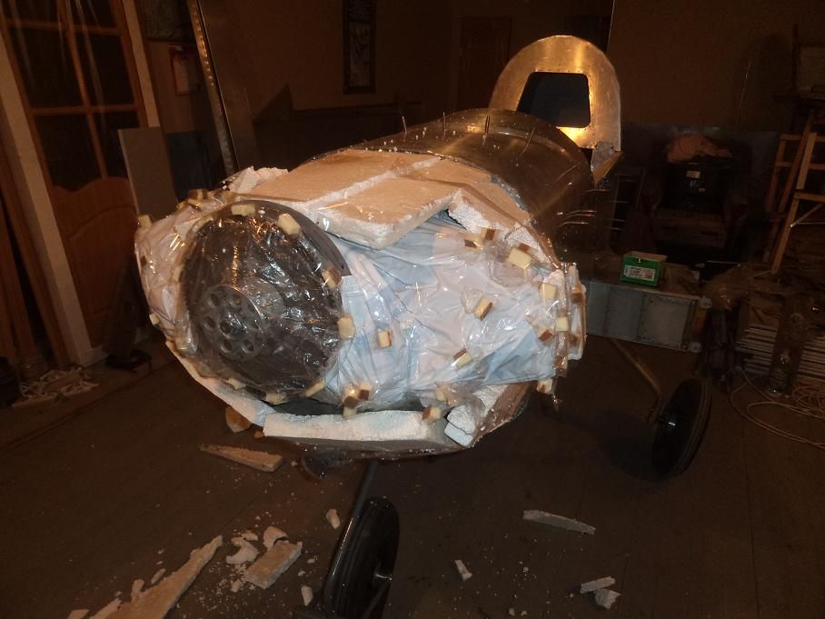

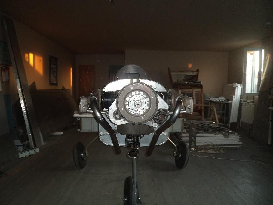

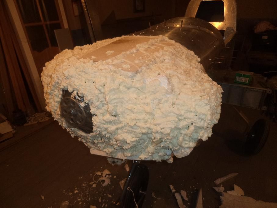

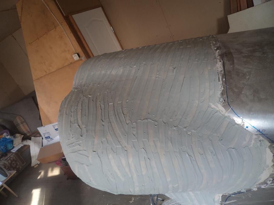

Сделал новые выхлопные патрубки, цельные , без шарниров, будут трястись вместе с движком, в нижней части закрепил за двигатель.
Ну и подошла очередь капота. С композитами я на Вы , поэтому Профи поправляйте ,если что не так.
Замотал пленкой двиг, приклеил дистанционные "сухарики", чтобы обеспечить зазор, и собрал все пенопластовые остатки по гаражу.В принципе можно и почти без пены обойтись, но лень подгонять кусочки..
Ну и строительная пена из пистолета , пара баллонов в итоге ушло.

😱  Петр , я  так  понимаю  Вы  ищете  простых  решений?  Не знаю  как  у  Вас  выйдет , но  я  строил  вокруг  капота  ажурный  макет  капота  из  дерева  и  потом  вставлял  пенопласт.  После  отделки  макета  все  покрывал  пищевой  пленкой  в  3-4  слоя  и  по  разметке  выкладывал  стеклоткань  под  45  гр.  друг к другу  .  Лучшими  вариантами  обладала  разрезная  модель  капота  по  линиям  разьема. 😉

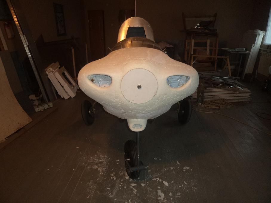

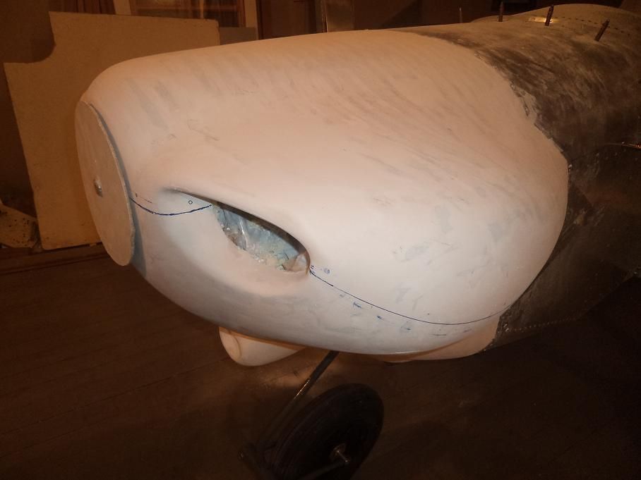

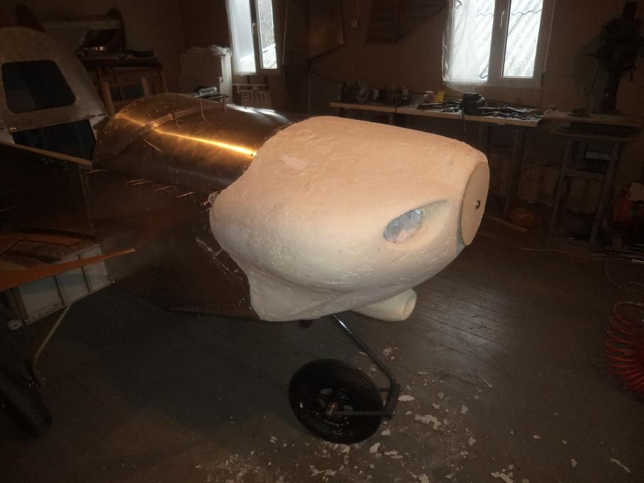

И , как Афродита из пены, рождается капот. Дизайн пока не окончательный , но как-то так.
В сомнениях я :-?, по какому пути дальше пойти, довести пенопласт, отштукатурить  гипсовой шпаклевкой и ....сделать матрицу или после шпаклевки просто выклеить корочку (1шт).  Вопрос - насколько будет тяжелее скорлупка выклеенная не в матрице (при той же прочности) ? Понимаю, что вопрос не очень корректный, и все же , процентов на 10 ? на 20?+-. КОМПОЗИТоры , подскажите!
Наверное это тоже хорошо , но я ограничился несколькими картонными контршаблонами.
Доброго...! Чуток потяжелей будет, но это пыль на такой поверхности . Плясать лучше от мастер-модели , быстрей будет процесс идти и капот дешевле получится  . Если затеял партию самолетов, то тогда матрицу обязательно нужно изготовить.
Понял, спасибо Вадим.
Как  снимать  то  будете?
Распилю на верхнюю и нижнюю часть, а соединительную полоску внутри нижней части отформую.

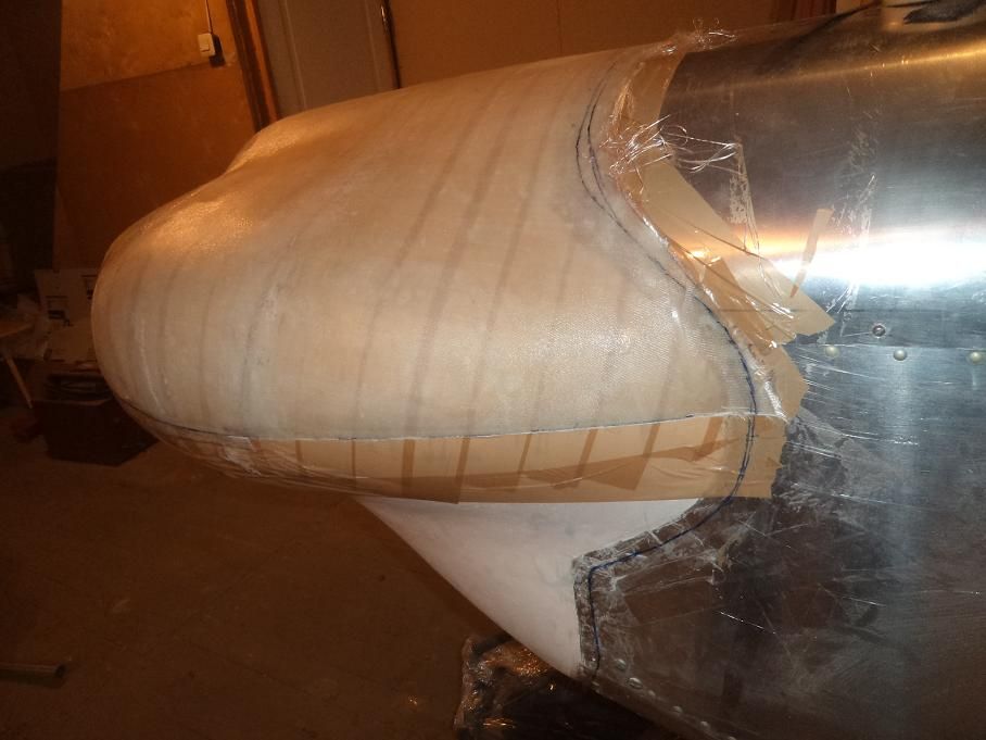

Произвел штукатурно-малярные работы по капоту.
Первый слой прошелся кельмой с подкрашенной шпаклевкой , чтобы в пенопласт не влезать (работал с гипсовой ,финишной,  становится очень долго).
Отштукатурил окончательно, закрепил верхний слой пропиткой .

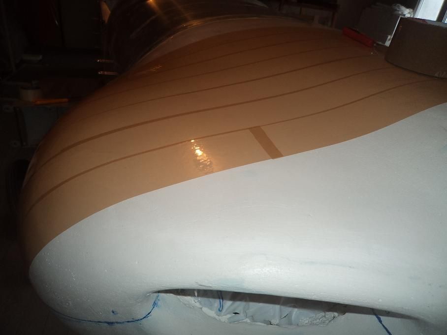

Заклеил верхнюю часть капота скотчем. Выклеивать решил поэтапно , верх на месте, низ  снять и перевернуть, чтобы не клеить на "потолок".

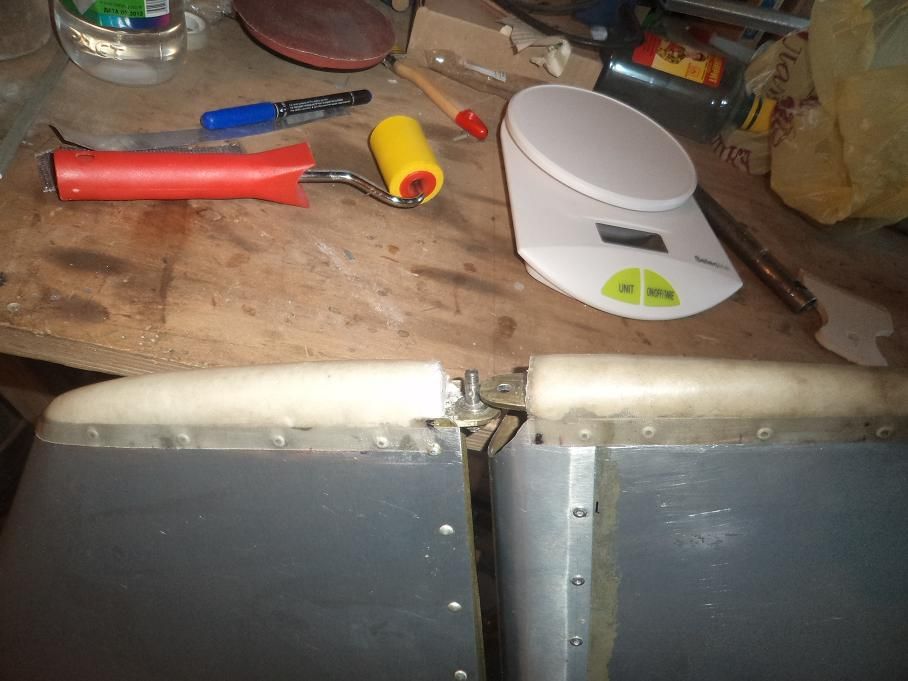

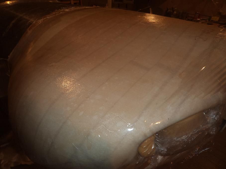

Купил эпоксидку DER330 и отвердитель ХТ488/2. Потренировался на кошках законцовках ВО.
Выкроил 3 слоя и влез в смолу. Стрейч-пленка и поролон  выручают в сложных местах. Пузырики есть конечно, куда же без них 🙂. Появляются,  если между слоями соринка или кусочек стеклонити остались.
Вот такая получается верхняя часть. Пока вес (по материалам) 1300гр . Еще не отдирал, пусть твердость наберет, прохладно у меня, +18.
