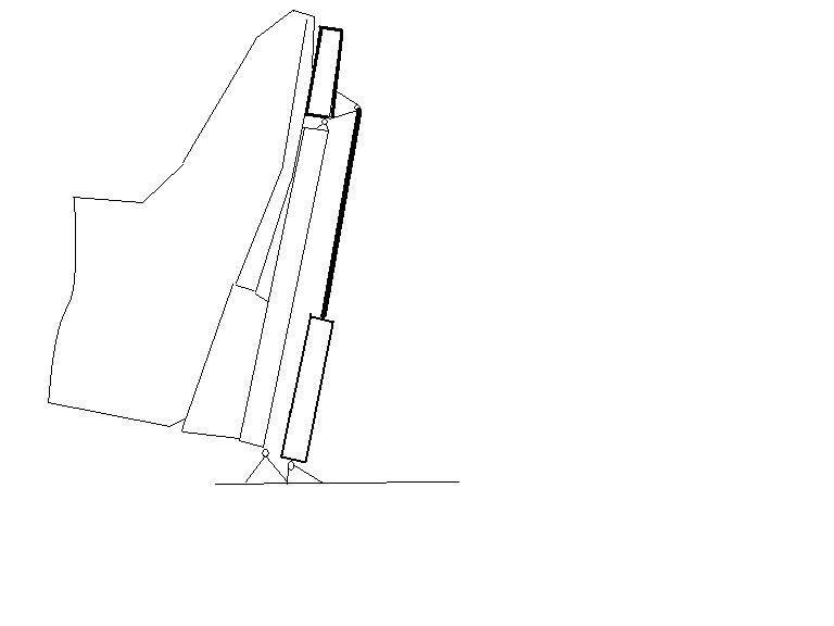

Я видел вот такую схемку закрепления гидроцилиндра, но сам на таких педалях не пробовал рулить

Удобней цельная педаль с петлей внизу, получается больший ход ступни. Но в вашем случае можно классические педали на качалке,
цилиндры обжимать той же качалкой, плюс общий тормоз на РУСе.
С передней стойкой можете горя хлебнуть, её бы обкатать на какой нибудь телеге.

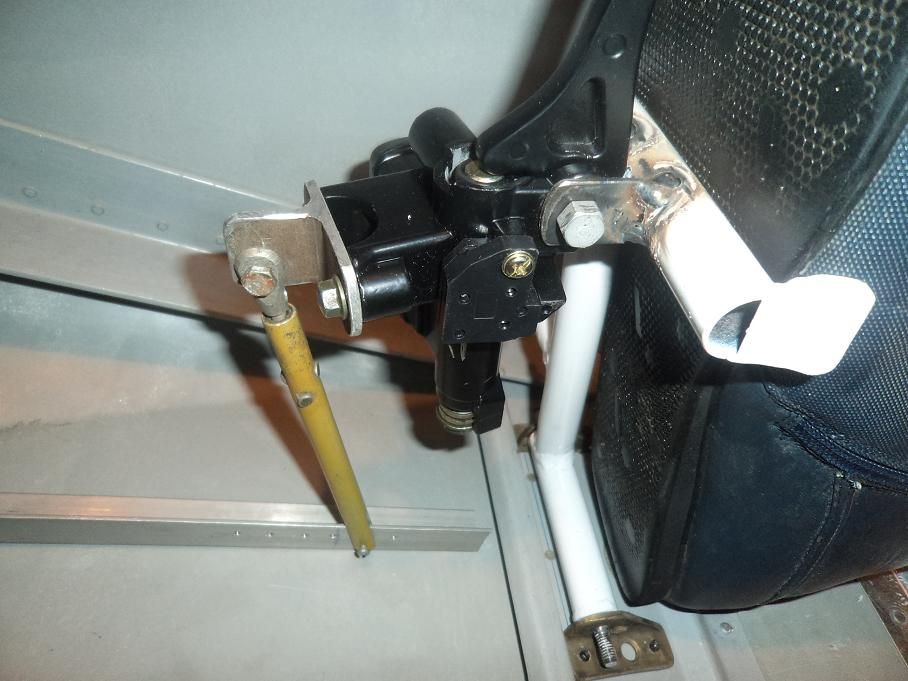

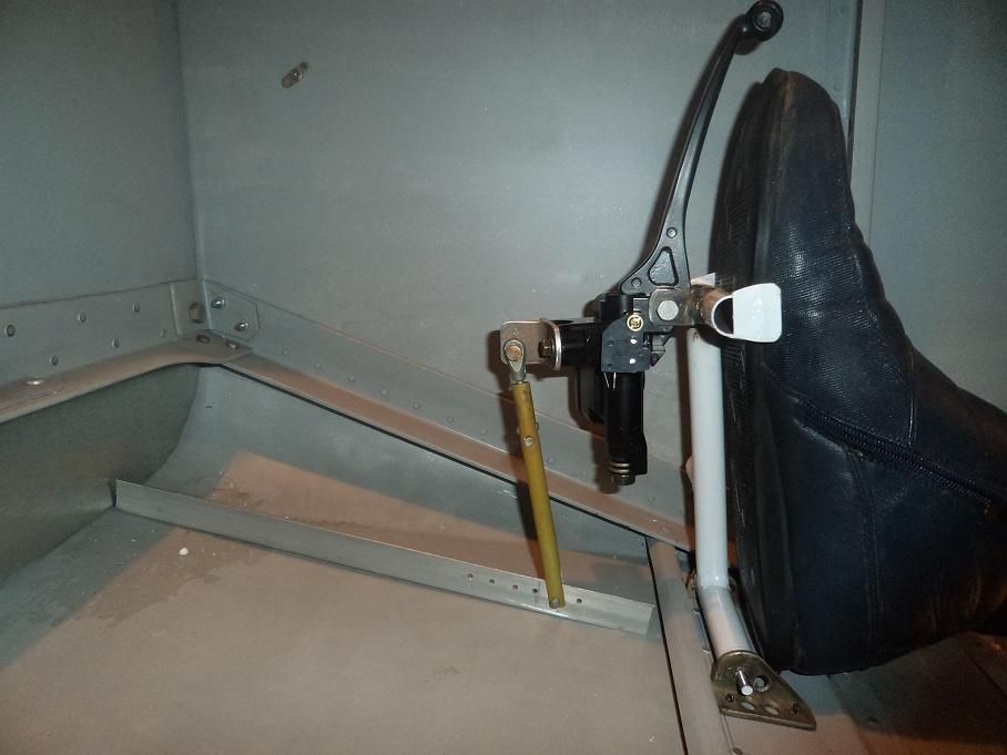

После перебора вариантов купил две гидравлические тормозные ручки скутера в сборе , вроде Хонда Дио, и макетирую, пристраиваю на педали, пока всё получается, гашетку укорочу и подведу педальки под ботинок.

А почему именно гидравлика,какая от этого выгода?Для маленького самолёта лишний вес и усложнение системы (неговоря о надёжности).
А  не  проще  взять  на  Спрусе?
А на Спрусе какая цена на мастер-цилиндр? 🙂
Асентеровский ,1шт, был около 3500, если не ошибаюсь. Эти ДВЕ ручки в сборе 960р. Можно экспериментировать.
из минусов не расчетное положение ручек и сложность  контроля заправки те возможность завоздушивания
Да , такие проблемы возможны, но буду решать их по мере возникновения...
Как пример,  была у меня Ауди 80 "бочка" , так там на гидроприводе сцепления даже бачка не было, один раз залили жидкость на заводе и откатала 18 лет 😱
Очень даже оригинально,так еще никто не делал.
Мне кажется работать будет.Плечо подобрать и будет все ОК.
С уважением Иван.
Что то не очень понятно желтая тяга сделана как допопора?
То есть при дачи педали тормозной рычаг сместится не меняя угла...Так задумано? 😱
Саша все правильно, это называется дифиринциальная работа  тормозного цилиндра от положения педали (кажется так)   Чем сильнее даеш ногу (не изменяя положение стопы)
тем больше подтормаживается колесо в нужном направлении.
Почти так... либо меняя угол для более удобного нажатия (не обязательно правильный паралелограмм). При  подаче педали вперед от нейтрали тормоз "автоматически" поджимается к подошве и в зависимости от регулировки/перестановки  тяги . Придумано давно и не мной , в ответе 160 аналогичная по эффекту система.

Ну, Ваня , это не серьезно 🙂 А где аргументы, примеры из личного  опыта эксплуатации обоих вариантов, .. изложи , и я прислушаюсь ,  и может кому другому полезно будет.
Как контраргумент могу сказать , с раздельным торможением колес наверное половина легких самолетов летает , значит кому то это нравится. У меня сейчас почти самая простая схема - по цилиндру на суппорт, а та желтая тяга призвана для устранения неудобств , которые я испытывал при эксплуатации системы с установленными непосредственно на педаль РН цилиндриками и торм педальками . Хотя народ и там мне говорил - дело привычки...
