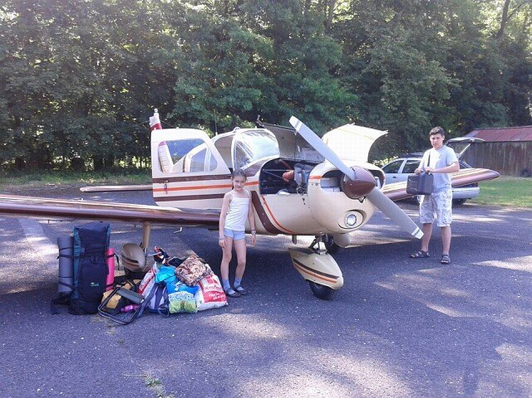

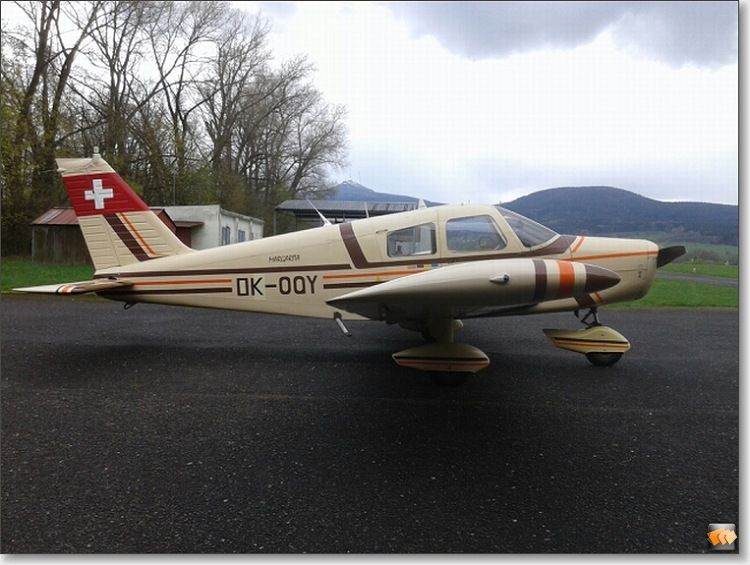

Я думаю что нужно отталкиваться от чего то. Чего то из летающего, а не от области фантазий...
Вот есть самолёт. Выпускается с начала 60-х годов прошлого века огромным тиражём.
Пустой вес - 550кг 😱
Взлётный вес - тонна  😱 😱
слабО ?!
... с двигателем 150-160 кобыл.
    71,6 КБ · Просмотры: 155
Я на нём решаю все озвученные задачи летающего кемпера/лагеря для трёх человек. Палатка, спальные места, стол, стулья, жрадло на неделю и т.д.
Конечно всё в разумных пределах. Без микроволновок и дизельгенераторов.
... если к стати стоИт задача переместить доктора и больного на носилках - без проблем.
    127,7 КБ · Просмотры: 163

Кому не нравится этот Пайпер, может присмотреться к 170-й Цессне 40-ых годов прошлого века. Пустой вес такой же, мЕста в кабинете поболе, скорости взлётно-посадочные поменьше. Шикарный аппарат, искренне не понимаю почему эти два самолёта не выпускаются стройными рядами в РФ.
