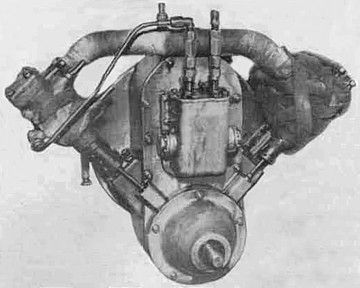

Самолет с паровым двигателем братьев Беслер
    188,3 КБ · Просмотры: 364

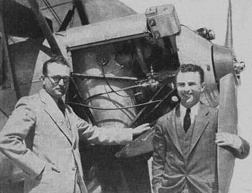

Вот ссылка на фото данной силовой установки.
Отличное фото, спасибо!
Паровая машина поражает своей компактностью, котел поменьше сделать и будет суперская силовая установка для самодельщиков :IMHO
 10 американских галлонов это примерно 38 литров. Боюсь в котле было не 38 литров, а как минимум 100 литров воды. А 38 литров, это "потери" при полете на 400 миль.
При 150 л.с паропроизводительность котельного агрегата высокого давления должна составлять 800 -1000 кг пара в час. С 38 литрами просто не успеть.
г Паровые установки думаю выгодны при полетах дальние расстояния. при полетах на расстояние менее 1000 км, в весовом отношении они проигрывают ДВС.
  Зачем возить с собой лишние пару сотен кг, если летаешь максимум на 50-200 км???
Облегчив самолет на эти лишние сотни кг, можно использовать намного меньшую мощность двс и в итоге затраты на бензин будут ненамного выше затрат на топливо "горелки" котла.
Жизнь устроена так, что все нерациональное отметается.
Боюсь представить себе что представляли бы собой винтовые самолеты ВОВ с мощностью паровых двигателей в 1500-3000 л.с и сколько времени уходило бы на их раскочегаривание.

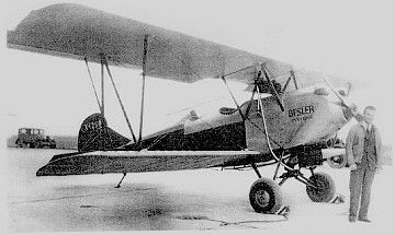

Вот еще про этот борт...

Описание ЛА и полета:
http://www.flyingkettle.com/besler6.htm
Чертежи, рапорты, фото, графики, подробное описание:
http://www.flyingkettle.com/bigbesler.htm

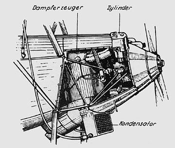

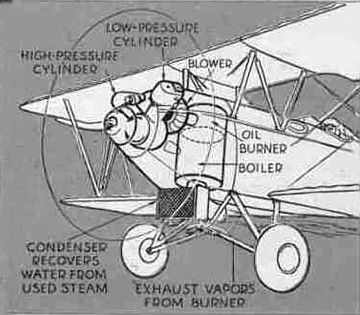

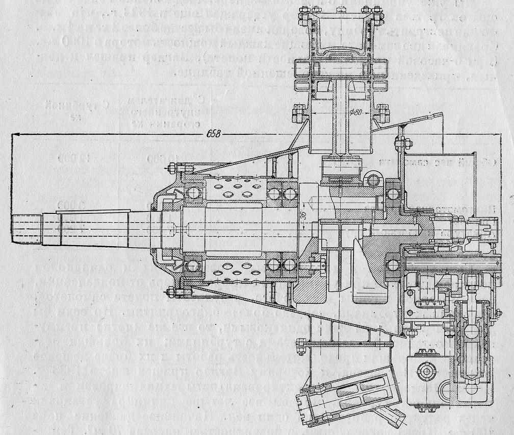

Ну и еще несколько схем 🙂
    29,6 КБ · Просмотры: 376
    29,2 КБ · Просмотры: 333
    19,7 КБ · Просмотры: 360
