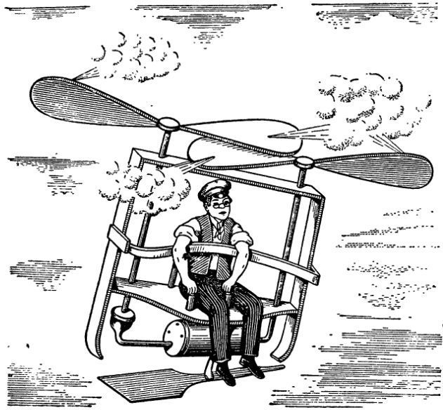

Интересно, а были ли варианты чтобы сопла выброса пара стояли прямо на концах лопастей воздушного винта? Примерно как на пневмовертолете Djinn... Понятно, что потерь много, но зато паровая машина не нужна, кателок с водой да пропеллер, делов то... :~)
🙂Это "драгенфлю" на пероксиде водорода 😉http://www.reaa.ru/cgi-bin/yabb/YaBB.pl?num=1232936251/480

Начал читать, идея Джорджа Кейли тоже достойна похвалы! Интересный пепелац бы получился :IMHO!
Представьте - надул дирежабельную оболочку паром, приподнялся чуть-чуть и дальше скользи по воздуху с помощью воздушного винта приводимого паровой машиной :~)
Представьте - надул дирежабельную оболочку паром,..
Зимой... Конденсат, не стекая, замерзает... И глыба льда - не снежный ком - с небес ложится на кабину.
Надо пневмовертолет переделать на паровую тягу,
Дооборудовать баллоном с углекислотой и продать его олимпийскому комитету для отсыпки снежных трасс в Сочи.

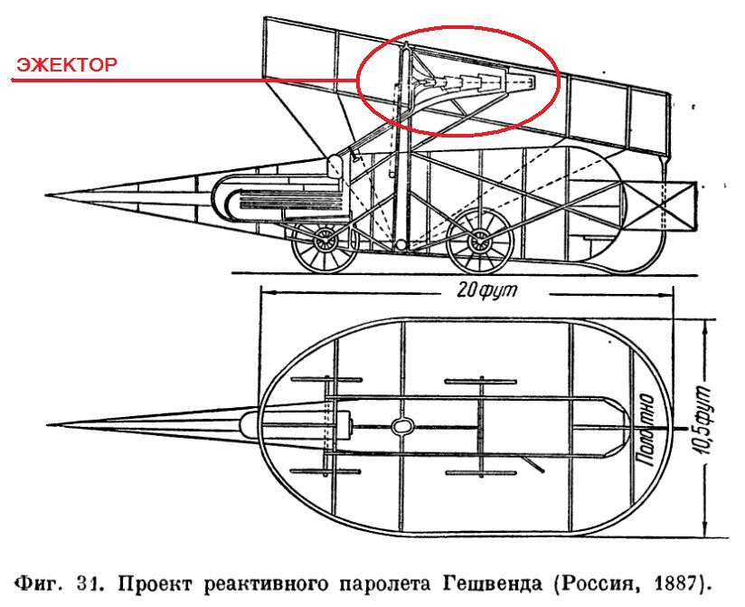

Юрий посмотрите, я вот эжектор узрел в этом проекте...
В каком году вообще сей девайс изобрели и кто?

За книгой Дузя (целиком) гонялся лет 25. В ней много интересного.  А предложение киевлянина гешвенда относится к 1886 году (под снимком -1887).
Беда у многих этих проектов одна - они только на рисунках. И очень редко - в материале на фотографиях.
Я не так выразился, прощения прошу... Я имею ввиду, в каком году и кем изобретен эжектор? Судя по дате проекта Гешвенда, эжектор - штука весьма древняя...
Французы считают, что эжектор изобретен в 1858 году, инженером Жиффаром (изобретателем газобаллонного пневматического оружия на углекислом газе).
