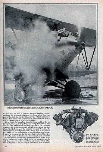

[highlight]Цитата с сайта ПМ[/highlight]
Паролет братьев Бесслер
Одна-единственная попытка поднять в воздух машину на паровой тяге оказалась успешной.
12 апреля 1933 года американские изобретатели братья Джордж и Уильям Бесслер совместно с инженером Натаном Прайсом продемонстрировали широкой публике вполне обычный с виду самолет под названием Airspeed 2000. Хотя самолет представлял собой просто переделанную классическую модель биплана Travel Air 2000, «начинка» его была весьма необычной, потому что пропеллер приводился в движение паровым двигателем.
Двухцилиндровый V-образный паровой двигатель «выдавал» 150 л.с. Десяти галлонов воды хватало примерно на 600 км полета. Самолет имел огромное количество преимуществ перед машинами с ДВС. Во-первых, мощность двигателя не зависела от высоты полета и степени разреженности воздуха - это было вечной проблемой бензиновых или дизельных двигателей. Если на небольшой высоте паровой двигатель и уступал в мощности двигателю внутреннего сгорания, то на высоте свыше 2000 м давал последнему немалую фору. Во-вторых, самолет был совершенно бесшумным - только свист пропеллера. Это было неоценимым плюсом с точки зрения незаметности самолета во время боевых действий. Во всех газетах того времени промелькнула фраза о том, что, когда пилот разговаривает с пассажиром, их беседу можно услышать на земле!
А еще - простота конструкции, отсутствие необходимости в дорогостоящем топливе и маслах, экономичность, большой ресурс… Кроме того, как ни странно, паровая машина имела даже меньшую массу, нежели аналоги на жидком топливе (80 кг). Правда, была еще и масса котла - 220 кг.
Особенно была отмечена способность самолета к реверсивному ходу и быстрому торможению. Когда Airspeed 2000 приземлялся, пилот включал реверс - и пропеллер, вращаясь в обратную сторону, почти мгновенно и мягко, в отличие от тормозов на шасси, останавливал машину. Самолеты с ДВС на тот момент на такие «трюки» были не способны.
Airspeed 2000 вполне успешно эксплуатировался (на службе в почтовом ведомстве США), но продолжения идея не получила.
Самолет Бесслеров летал до 1936 года, после чего следы его теряются. Натан Прайс впоследствии предлагал свои идеи паровых авиадвигателей фирме «Локхид», но был отвергнут.

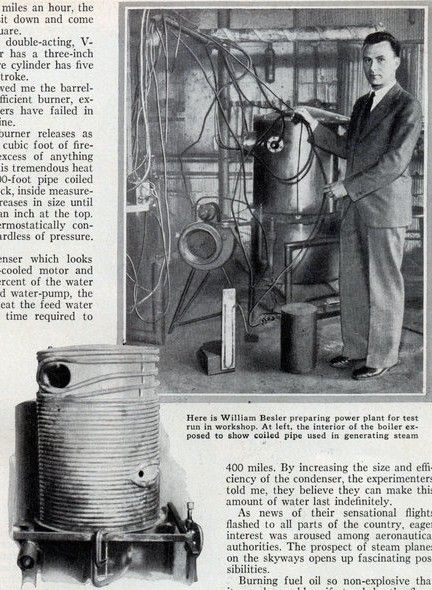

Можно порассуждать...  Котел весил 220 кг, в этом весе и вода - 10 галонов. Если мощность паровой машины 150 л.с., то мощность горелки примерно 100 кВт. Сколько 100 кВт по времени будет нагревать до кипения 10 галонов воды - я не знаю. Гуры формул, прикиньте пожалуйста примерно :🙂
http://www.nurflugel.com/Nurflugel/NASM/18_Bessler_Steam_Engine_and_Al_R.jpg
Вот ссылка на фото данной силовой установки. Во времена великой депрессии в США было созданно не мало интересных проектов, в том числе и автомобиль с паровым двигателем. Котел на том авто аналогичен по конструкции установленному на этом ероллане и розжиг его занимал 15 минут.

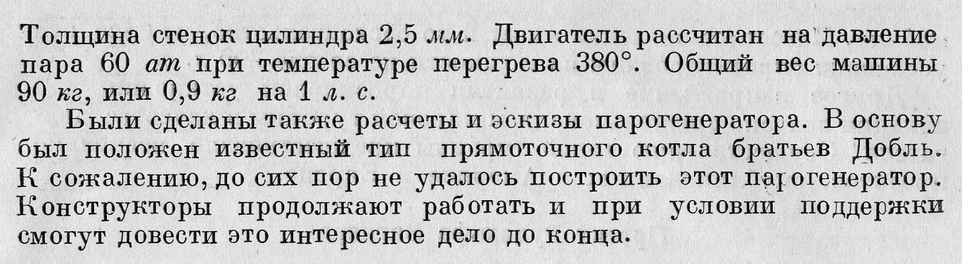

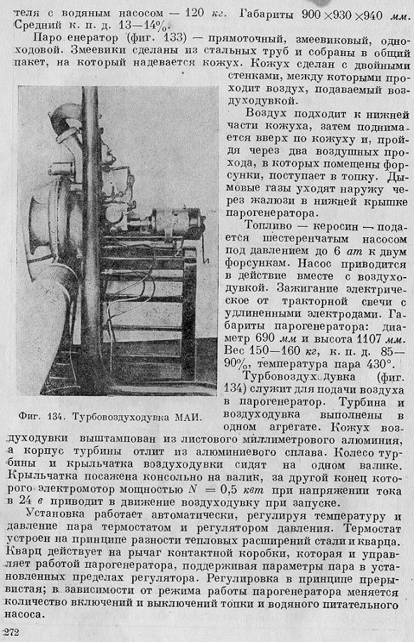

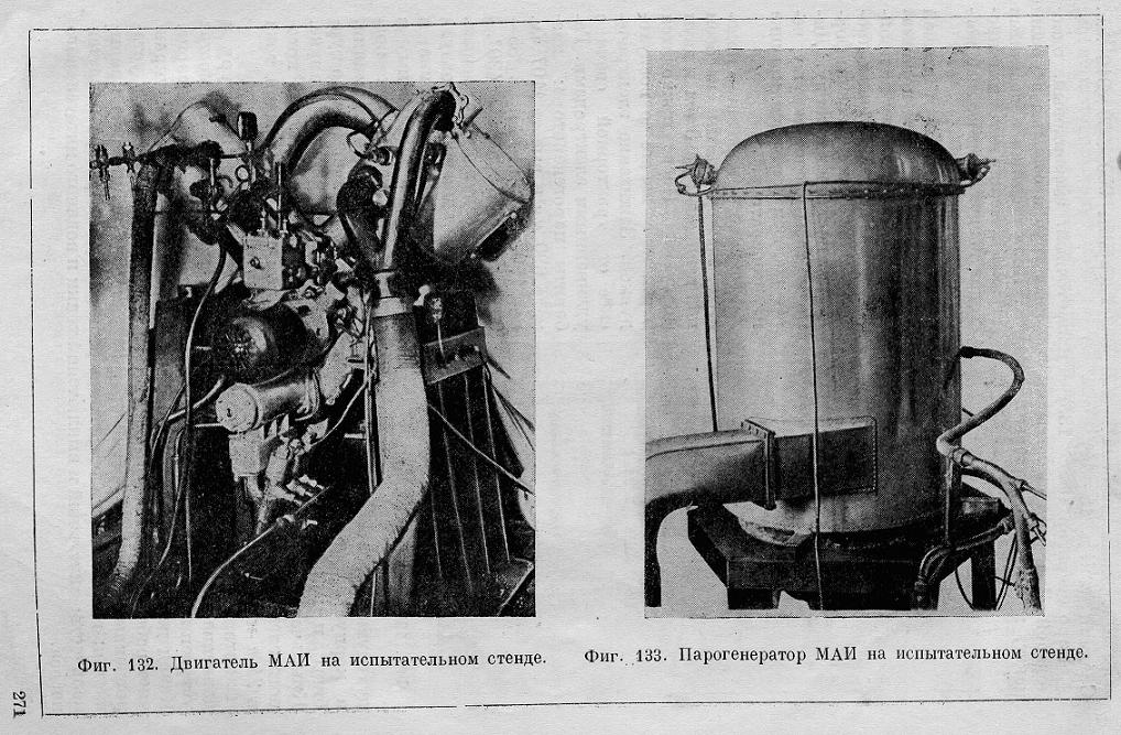

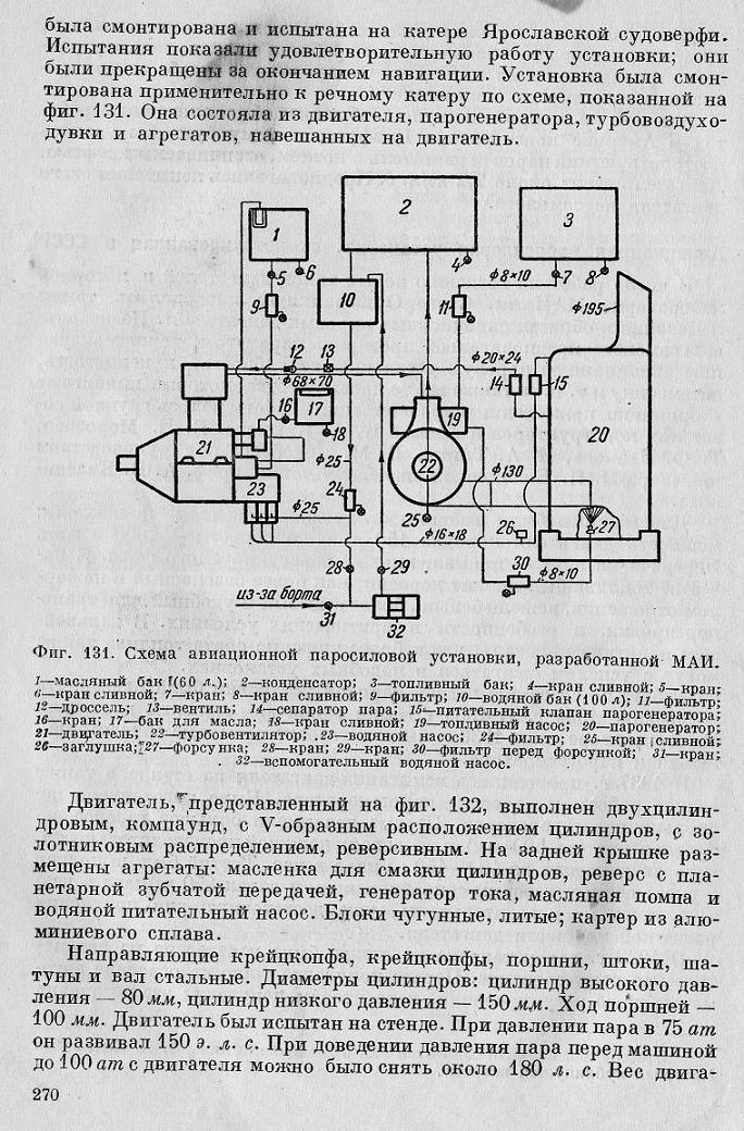

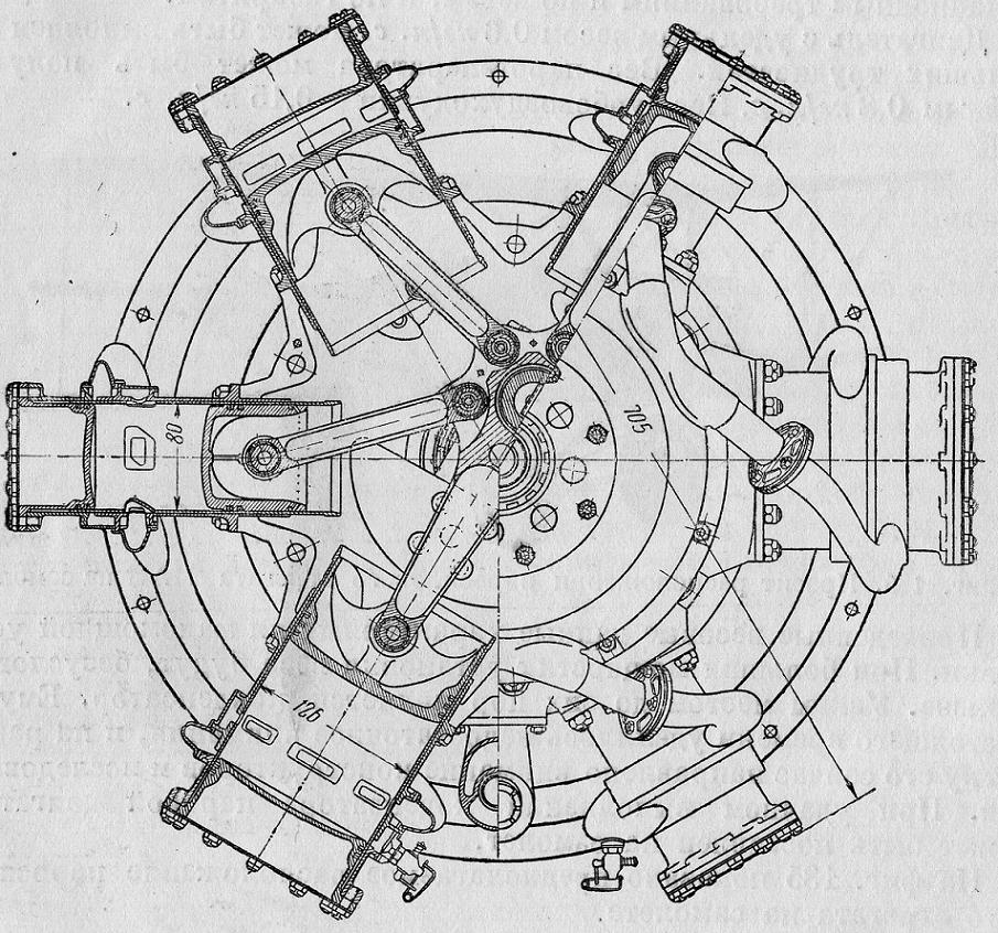

Интересная тема! Выкладываю отсканированные страницы из книги П.Д.Дузь Паровой двигатель в авиации, 1939 г. Пока кажется еще эту книгу еще ни кто не отсканировал - в интернете не видел.
П.Д.Дузь после К.Е.Вейгелина заведовал кафедрой истории кажется так она называлась в Академии им. Жуковского. Эта его первая книга! Она есть в музее СПб Университета ГА из коллекции И.А.Натурина. Жаль нет времени отсканировать!
    191,3 КБ · Просмотры: 642
